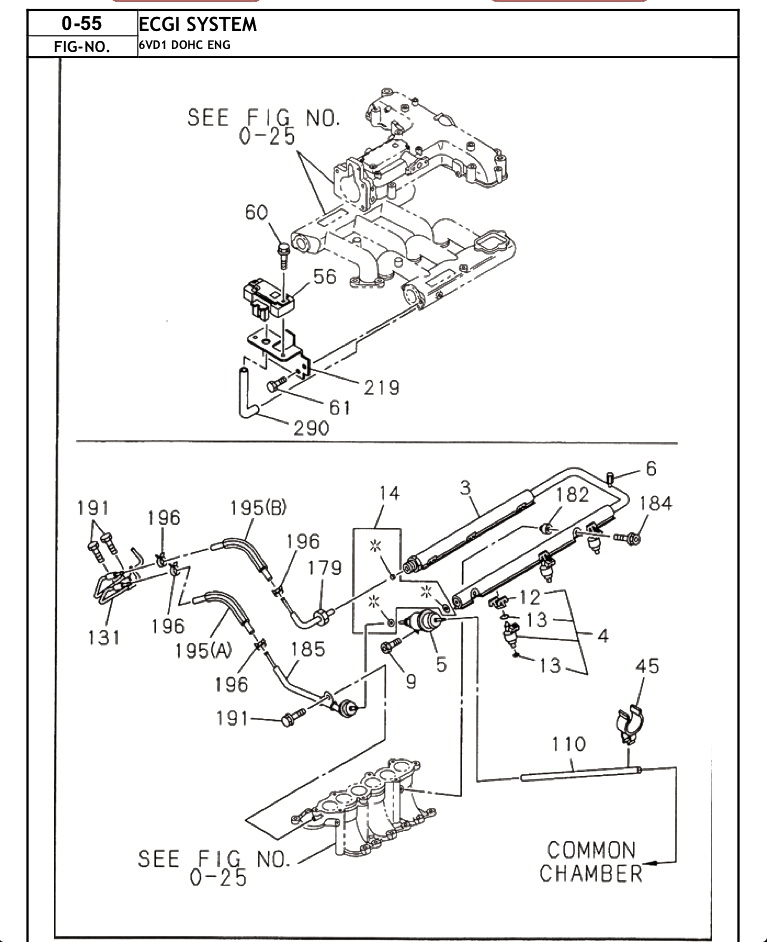

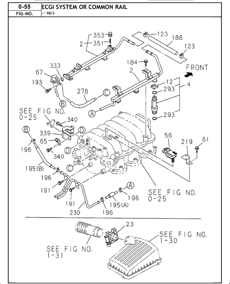

       ต่อมาวันที่ 4กันยายน2553 พี่ปิยะโทรมาบอกว่า รถได้ซ่อมเสร็จแล้วโดยการเปลี่ยนสลับชุดหัวฉีดพร้อมรางทั้งชุดของรถพี่ปิยะกับชุดของเครื่องยนต์อีกตัวที่เจ้าของอยู่ชลบุรีด้วยวิธีการแลกของกันและคิดค่าซ่อมจำนวน6,000บาท ป๊อกช่วยคุยให้พี่หน่อยว่าหัวฉีดพี่เพิ่งไปล้างมาถ้ามันเสียบางตัวช่วยเบิกของใหม่เปลี่ยนให้พี่เฉพาะตัวที่เสียได้มั๊ย
จากรูปเป็นชุดหัวฉีดและชุดรางหัวฉีดของรถเครื่องยนต์เบนซิน 6VD1

จากรูปเป็นชุดหัวฉีดและชุดรางหัวฉีดของรถเครื่องยนต์เบนซิน รุ่นโฉมเหยี่ยว

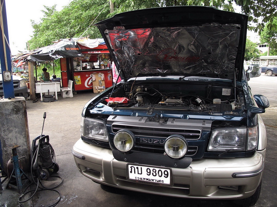

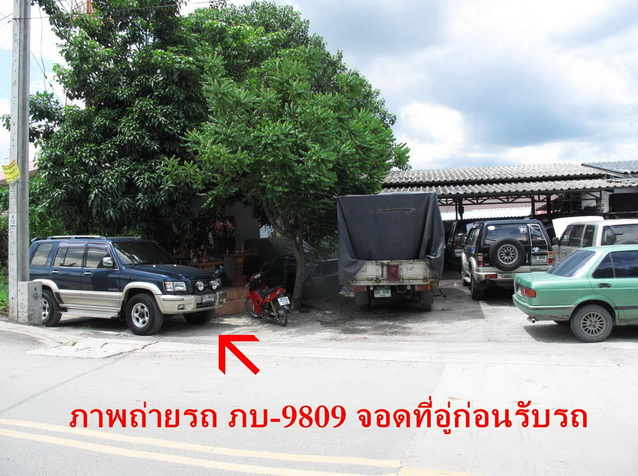

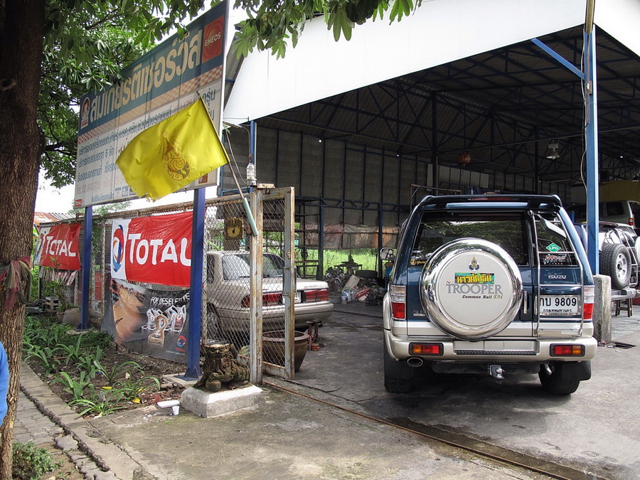

แล้วทำยังไงดีตัดสินใจขับรถไปที่อู่รุ่งตรงข้ามโรงเรียนคลองปักหลักเอากล้องที่รถถ่ายรูปตอนรถพี่ปิยะยังจอดอยู่ที่หน้าอู่เก็บไว้เป็นหลักฐานเบื้องต้นตามรูปด้านล่างครับ

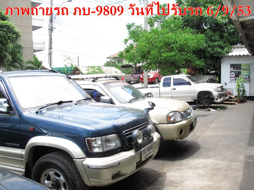

       วันที่ 6กันยายน53 ผมไปรับรถที่อู่รุ่งตรงข้ามโรงเรียนคลองปักหลักกับพี่สาวช่วงเวลาราวๆเที่ยงวัน รถได้เลื่อนมาจอดอีกที่หนึ่งแล้ว(ตามรูป)พอได้รับกุญแจแล้วเปิดกระโปรงหน้าได้ผมได้ทำการถอดชุดฝาครอบบนเครื่องออกพร้อมถ่ายรูปภายในห้องเครื่องทั้งหมดทันทีโดยเน้นที่บริเวณหัวฉีดทุกตัวเป็นหลัก
pok_188 จาก Pok 58.11.141.221 พุธ, 10/8/2554 เวลา : 17:56  IP : 58.11.141.221
edit แก้ไขคำตอบ   delete ลบคำตอบ 229286

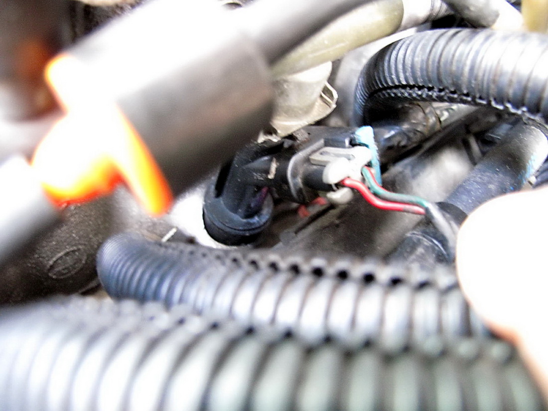

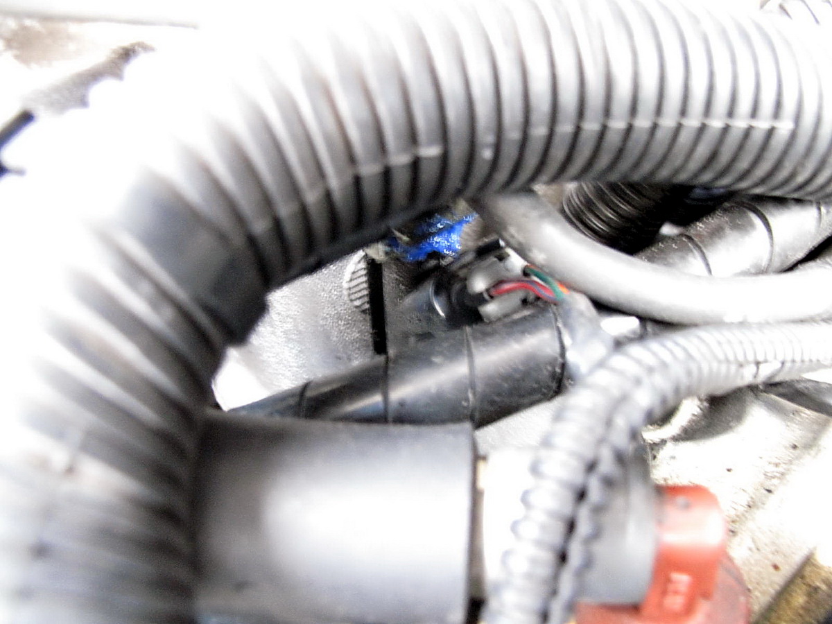

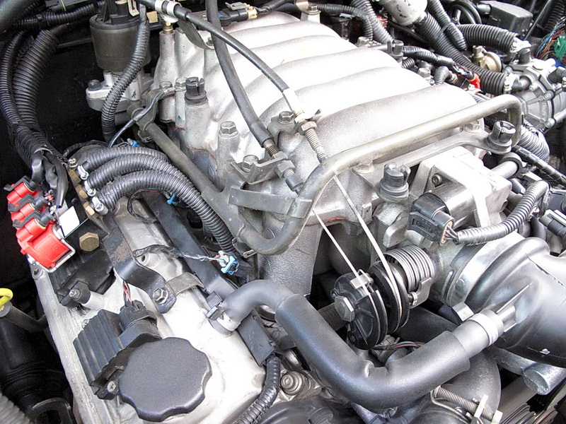

       รูปถ่ายภายในห้องเครื่องเมื่อวันที่ 6 กันยายน 2553
 แก้ไขเมื่อ : 11/8/2554 15:52:59
pok_188 จาก Pok 58.11.141.221 พุธ, 10/8/2554 เวลา : 17:58  IP : 58.11.141.221
edit แก้ไขคำตอบ   delete ลบคำตอบ 229287
 แก้ไขเมื่อ : 11/8/2554 15:56:07
pok_188 จาก Pok 58.11.141.221 พุธ, 10/8/2554 เวลา : 18:09  IP : 58.11.141.221
edit แก้ไขคำตอบ   delete ลบคำตอบ 229288
pok_188 จาก Pok 110.168.118.187 พฤหัสบดี, 11/8/2554 เวลา : 15:58  IP : 110.168.118.187
edit แก้ไขคำตอบ   delete ลบคำตอบ 229299

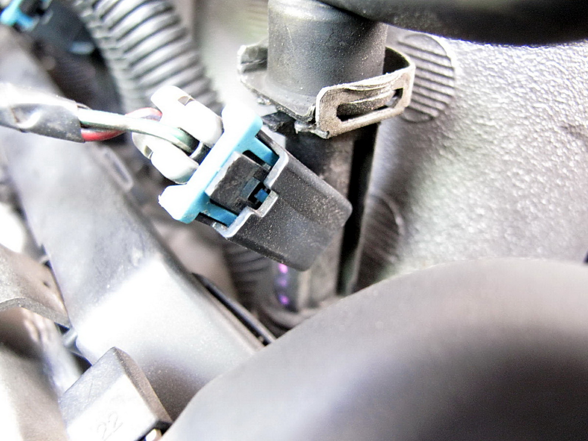

pok_188 จาก Pok 110.168.118.187 พฤหัสบดี, 11/8/2554 เวลา : 16:07  IP : 110.168.118.187
edit แก้ไขคำตอบ   delete ลบคำตอบ 229300
pok_188 จาก Pok 110.168.118.187 พฤหัสบดี, 11/8/2554 เวลา : 16:09  IP : 110.168.118.187
edit แก้ไขคำตอบ   delete ลบคำตอบ 229301
pok_188 จาก Pok 110.168.118.187 พฤหัสบดี, 11/8/2554 เวลา : 16:10  IP : 110.168.118.187
edit แก้ไขคำตอบ   delete ลบคำตอบ 229302
รูปใหญ่หน่อยนะครับจะได้เห็นชัดๆ

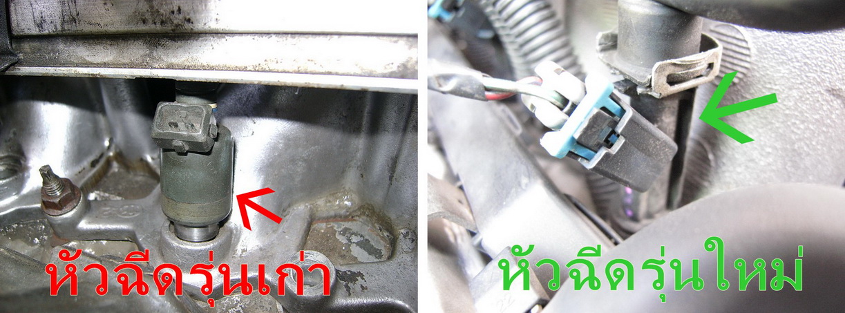

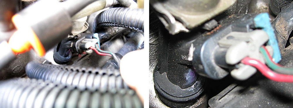

       แต่สิ่งที่ผมได้จากรูปที่ถ่ายตอนรับรถที่หน้าอู่รุ่งในวันนั้นหลังจากเอาได้รูปทั้งหมดจัดเก็บลงคอมฯแล้วผมได้ย้อนกลับมาเปิดดูภายหลังก่อนที่จะไปให้ข้อมูลในฐานะพยานที่ สน.อุดมสุข
ผมก็ได้หลักฐานชั้นดีที่ชัดเจนและสามารถตอบทุกคำถามได้ทั้งหมดรวมทั้งใช้เป็นหลักฐานชิ้นสำคัญประกอบเข้าไปในสำนวนคดีได้อีกด้วยครับ
(รูปหัวฉีดสูบที่1)
ดูที่รูปครับ ภาพทางซ้ายถ่ายที่อู่รุ่งวันรับรถวันที่ 6กันยายน53 ส่วนภาพทางขวาถ่ายที่อู่สมเกียรติวันที่ 11กันยายน53
ผมเอามาเปรียบเทียบกันให้ดู
 แก้ไขเมื่อ : 11/8/2554 17:26:31
pok_188 จาก Pok 110.168.118.187 พฤหัสบดี, 11/8/2554 เวลา : 17:18  IP : 110.168.118.187
edit แก้ไขคำตอบ   delete ลบคำตอบ 229310
       ตามกันทันมั๊ยครับ

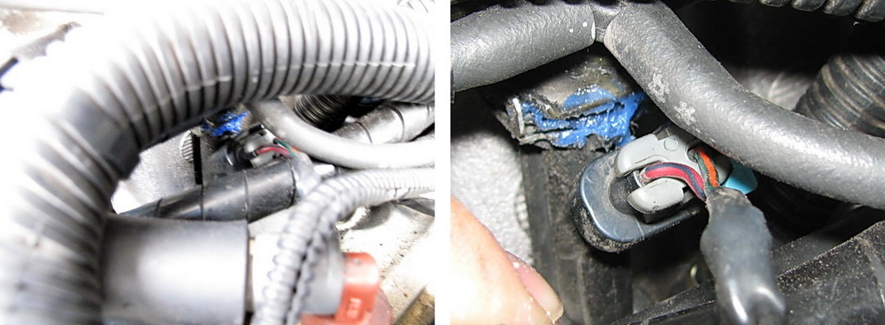

สรุปว่ารูปหัวฉีดทางฝั่งซ้ายมือทั้งหมดเป็นรูปถ่ายของวันที่ไปรับรถที่หน้าอู่รุ่ง(6กันยายน2553)ซึ่งขณะนั่นยังไม่มีใครรู้ข้อมูลว่ามีการทำมาร์คด้วยสีชมพูไว้ที่ตัวหัวฉีดตามลักษณะการทำงานของเค้านอกจากคนล้างหัวฉีดรถคันนี้เปรียบเทียบกับรูปด้านขวามือซึ่งเป็นรูปถ่ายเมื่อวันนัดกันไปตรวจสอบกันที่อู่สมเกียรติเมื่อ11กันยายน2553
(รูปหัวฉีดสูบที่2)
 แก้ไขเมื่อ : 11/8/2554 17:26:01
pok_188 จาก Pok 110.168.118.187 พฤหัสบดี, 11/8/2554 เวลา : 17:25  IP : 110.168.118.187
edit แก้ไขคำตอบ   delete ลบคำตอบ 229311
       (รูปหัวฉีดสูบที่3)
pok_188 จาก Pok 110.168.118.187 พฤหัสบดี, 11/8/2554 เวลา : 17:27  IP : 110.168.118.187
edit แก้ไขคำตอบ   delete ลบคำตอบ 229312
       (รูปหัวฉีดสูบที่4)
pok_188 จาก Pok 110.168.118.187 พฤหัสบดี, 11/8/2554 เวลา : 17:29  IP : 110.168.118.187
