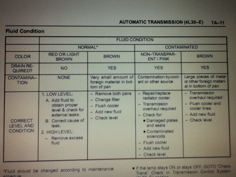

       สีของน้ำมันเกียร์ตามปกติควรใสและออกสีแดง แต่ถ้ามีสีเข้มออกน้ำตาล ควรต้องตรวจสอบว่ามีสิ่งสกปรกเจือปนอยู่หรือไม่
• ถ้ามีเป็นชิ้นเล็กๆ ก็ยังไม่มีอะไรมาก แค่เปลี่ยนถ่ายน้ำมันและไส้กรอง
• แต่ถ้ามีชิ้นใหญ่ น่าจะต้องถึงเวลายกเกียร์
• ถ้าไม่มีสิ่งสกปรก สีขุ่นๆออกสีชมพู น่าจะเกิดจากการรั่วของ intercool
ดูตามเอกสารแนบครับ
