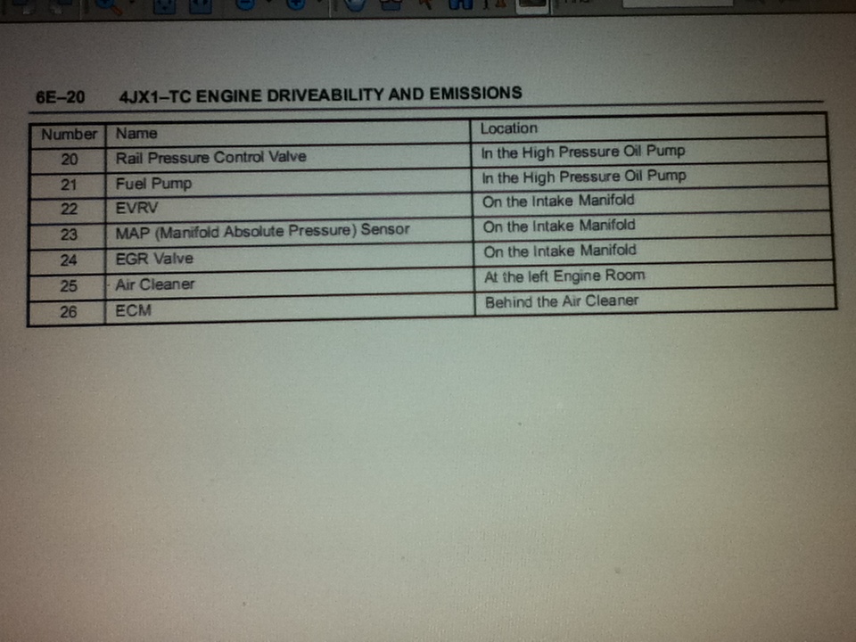

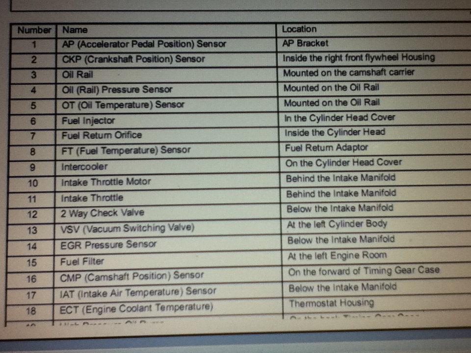

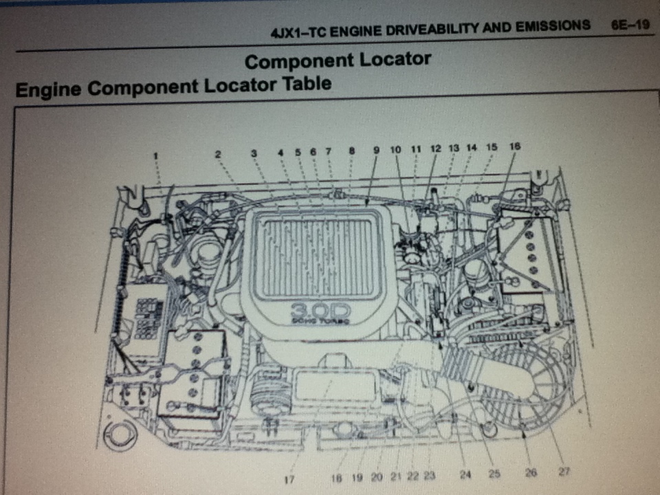

       เครื่อง 4jx1-tc มี EGR ไหมครับ? เห็นเขานิยมอุด EGR กันจัง ใช้รถมา 170,000 โลแล้ว ถ้ามันมี EGR คงกะสกปรกมาก อย่างน้อยถอดล้าง หรือเปลี่ยนได้ที่ไหนครับ

       No 14 เป็น sensor
 แก้ไขเมื่อ : 15/9/2554 22:28:07
เธ‚เธญเธšเธ„เธธเธ“เธกเธฒเธเน† เน€เธฅเธขเธ„เธฃเธฑเธšเธœเธก
จาก : thebamboo(thebamboo) 16/9/2554 23:55:34 [180.183.110.2]
chalermsak จาก ปลาวาฬ 113.162.207.66 พฤหัสบดี, 15/9/2554 เวลา : 22:19  IP : 113.162.207.66
edit แก้ไขคำตอบ   delete ลบคำตอบ 229764
       No 14 เป็น sensor
 แก้ไขเมื่อ : 15/9/2554 22:28:43
chalermsak จาก ปลาวาฬ 113.162.207.66 พฤหัสบดี, 15/9/2554 เวลา : 22:21  IP : 113.162.207.66
edit แก้ไขคำตอบ   delete ลบคำตอบ 229765
       No 24 EGR valve
chalermsak จาก ปลาวาฬ 113.162.207.66 พฤหัสบดี, 15/9/2554 เวลา : 22:31  IP : 113.162.207.66
