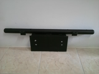

       ได้สปอร์ทไลท์มา 1 คู่ ไปแอบดูบาร์ใส่สปอร์ตไลท์ของยี่ห้อดังยี่ห้อหนึ่ง แล้วราคาสูงมาก เลยทำการลอกแบบทำเองซะเลยดีกว่า
อุปกรณ์
1.เหล็กหนา 5 มิลลิเมตร 30cm x 15cm
2.เหล็กฉาก กว้าง 4cm ยาว 30 cm
3.ท่อแป๊ปเหล็ก 2" ยาว 60 cm
4.ห่วงใส่กุญแจบ้านเรียกถูกหรือเปล่าไม่รู้ 2 อัน วัดขนาดรูให้พอดีกับน็อตขาสปอร์ตไลท์
       ออกมาหน้าตาแบบนี้
khunphum จาก ป้อเลี้ยงเจียงใหม่ 119.46.62.125 พฤหัสบดี, 22/9/2554 เวลา : 08:44  IP : 119.46.62.125

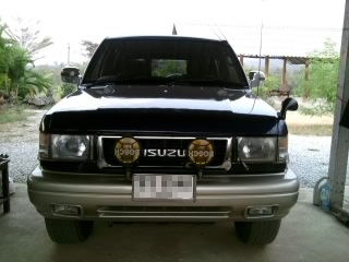

       ติดตั้งแล้วหน้าตาแบบนี้
khunphum จาก ป้อเลี้ยงเจียงใหม่ 61.19.144.203 พฤหัสบดี, 22/9/2554 เวลา : 08:45  IP : 61.19.144.203

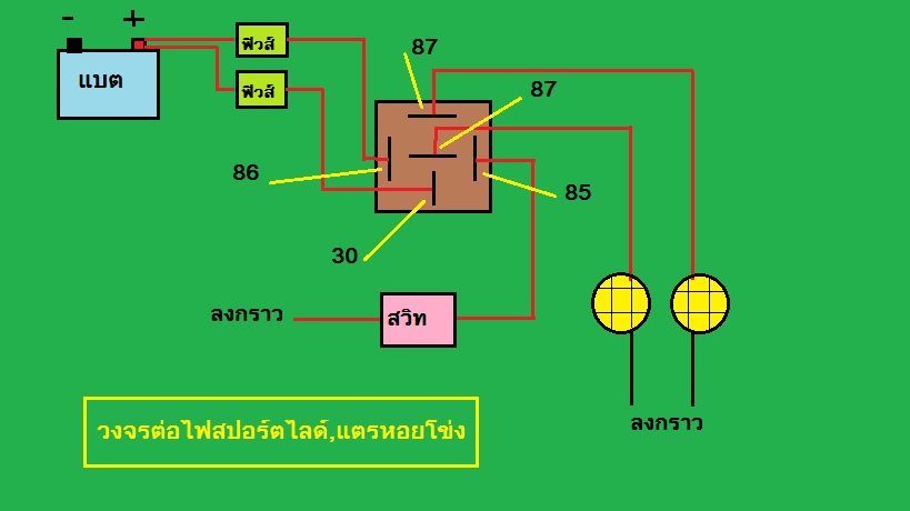

       วงจรการต่อไฟ
khunphum จาก ป้อเลี้ยงเจียงใหม่ 61.19.144.203 พฤหัสบดี, 22/9/2554 เวลา : 08:47  IP : 61.19.144.203
