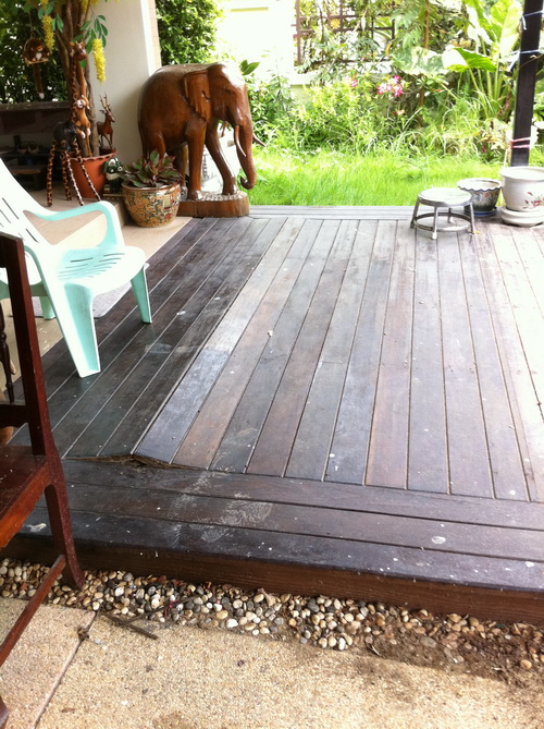

เรื่องมีอยู่ว่า ได้ว่าจ้างให้ช่างมาต่อเติมบ้านพ่อ จนได้มาตามรูปนี้
อันนี้แค่งานหนึ่งของหลายงานนะครับ แม่ง ไม่มีดีเลย
       ปัญหามันคือตรงพื้นไม้หน้าบ้านอะครับ
ก่อนทำปรึกษากันก่อน
ช่างมันบอก ดินใหม่กลัวทรุดต้องลงเข็ม อย่างน้อย 4 เมตร ลงแบบปูพรมเลยนะครับ
เสร็จแล้วก็เทแผ่นปูนหนา ๆ ไอ้ความหนาเนียไม่ได้คุยไว้ แต่เข้าใจว่าก็ต้อง 40 เซ้นติเมตรตามคานมาตรฐาน
แต่ผมต้องการปูไม้จริง เพราะพ่อชอบ
ช่างก็บอกอีกว่า มันอาจกะเดิดได้ จากโดนฝน ความชื้น
ก็คุยกันว่างั้น ตีห่างหน่อย ห่าง สองสามมิล แล้วทำหลังคาคลุมอีก ให้โดนฝนตรง ๆ น้อยหน่อย
ผมถามว่า สักสิบปีได้ไหม ช่างมันบอกน่าจะซักห้าปี มันจะดูเก่า
อันนั้นโอเค ผมรับได้ มันเก่าก็ขัดทาสีใหม่
แต่นี่แค่ปีเดียวครับ ไปแล้ว

       ตอนทำเสร็จ ช่างมันมาบอกผมว่า
ดินแข็งหมอ เสาลงได้แค่สองเมตร ต้องตอกทิ้ง
ผมถามว่าแล้วตอกเสาหมดใช่ไหม คำตอบคือใช่
ก็โอเค ผมไว้ใจ บวกกับเข้้าไปดูไม่ทัน
ผมไม่เห็นตอนเทปูนเลย เห็นตอนตอกเสาต้นแรกต้นเดียวเท่านั้
ตอนเสร็จงาน ปรากฎว่า ตีไม้ชิดกันเลย เริ่มทำสีแล้วด้วย
ก็คุยอีก ช่างมันบอก คิดว่าไม่น่ามีไร เพราะมีหลังคา เราก็โอเค

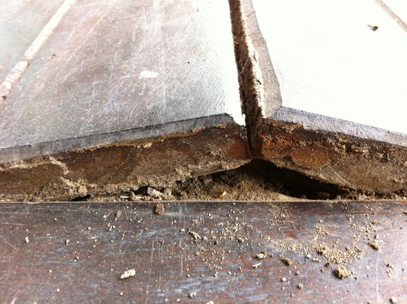

แล้วเป็นไงหละครับ ลองดูภาพ

       งงงงงงง สิครับ
ทำไมใต้ไม้ไม่มีปูน ไม่มีเหล็กวะ
กูจ่ายไป หกหมื่นบาท ที่มึงตีราคามาว่า ต้องลงเสาแบบปูพรม เทปูนหนา ๆ ทับ ก่อนปูไม้เว้นร่อง
เฮ้ย ปูนกับเหล็ก แม่งหายไปไหนวะ ปลวกมันกินหรือวะ

       หมอคนเครียด นานๆ เห็น ผมว่าอาการไม้มันขยายตัวเมื่อเจอะความชื้น
อาจเพราะเว้นร่องไว้น้อยบวกกับไม้ที่เราใช้มันเป็นไม้ใหม่อบไม่แห้งพอครับ ทาง
ที่ดีต้องมีช่องระบายอากาศใต้พื้นให้เขาหน่อย ( ด้านล่างไม่ต้องเทปูนหนามากหรอก
แต่น้ำหนักทั้งหมดต้องลงที่ฐานซึ่งอาจเป็นเสาเข็มก็ได้ เพียงแต่มันสั้นไปหน่อย ดิน กทม
ถ้าไม่ได้เสริมเข็มลึก อย่างไงก็ทรุด ช้าหรือเร็วเท่านั้น ยิ่งดินถมใหม่ยิ่งเร็ว
