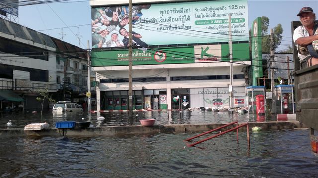

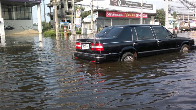

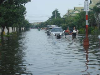

       ผมอยู่ซอยวัดลาดปลาดุก บางบัวทองครับ ตอนนี้ผมอพยพออกมาแล้วแต่มีเพื่อนอีกหลายคนติดเกาะอยู่ในนั้นไม่สามารถออกได้ อาหารก็กำลังจะหมด ความช่วยเหลือก็มีน้อยมาก ระดับน้ำหน้าปากทางเข้าประมาณ 1.50 เมตร ได้ อยากทราบว่าทรูเปอร์เราสามารถลุยน้ำได้สูงสุดระดับไหนอะครับ รบกวนแจ้งด้วยนะครับ
