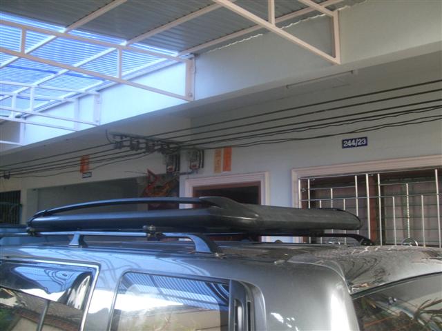

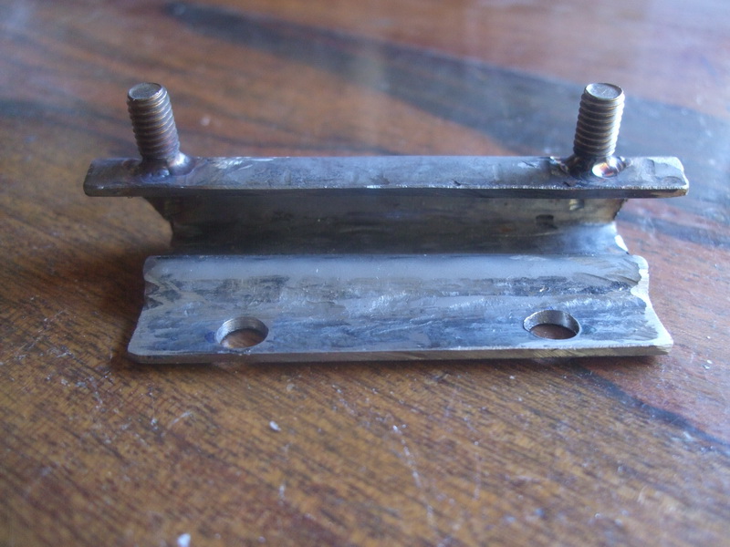

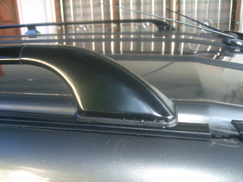

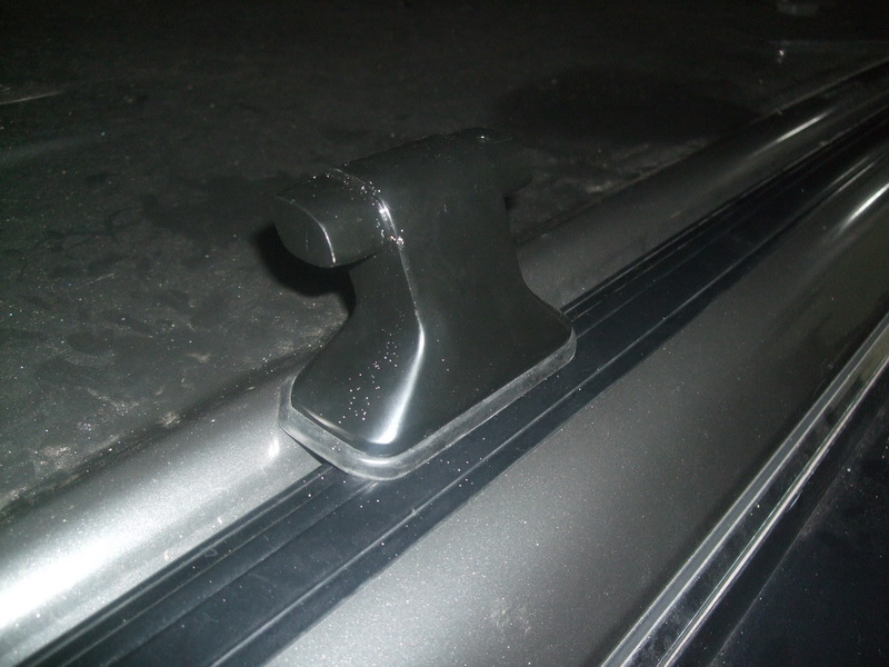

       หลังจากใช้เวลาหาแร็คหลังคาสำหรับทรูเปอร์มานาน มาเจอรุ่นที่ใช้กับ Adventure สามารถทำขาดัดแปลงมาใช้กับทรูเปอร์ได้ ก็เลยบอกต่อสมาชิกที่สนใจอยากเพิ่มความหล่อให้กับทรูเปอร์

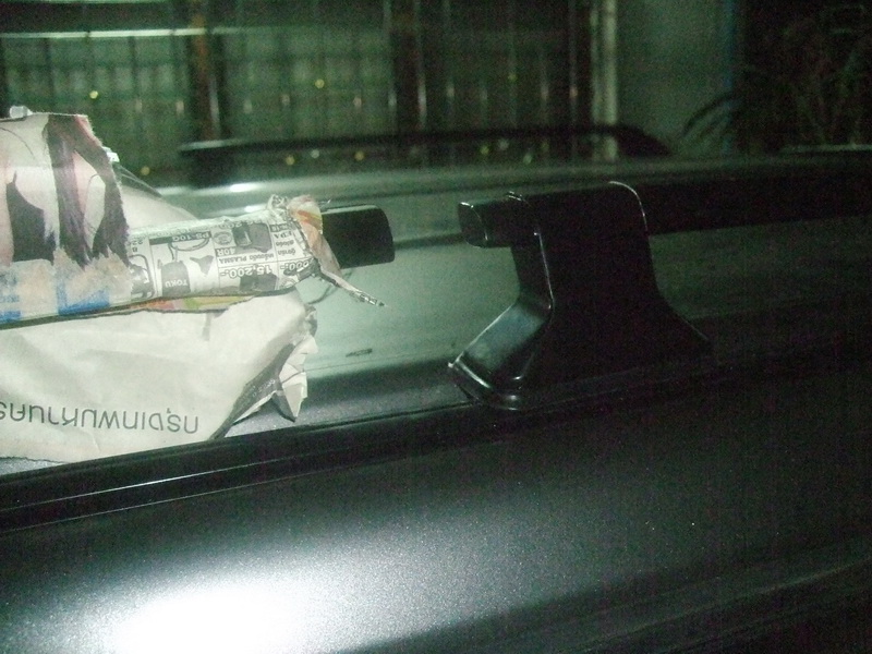

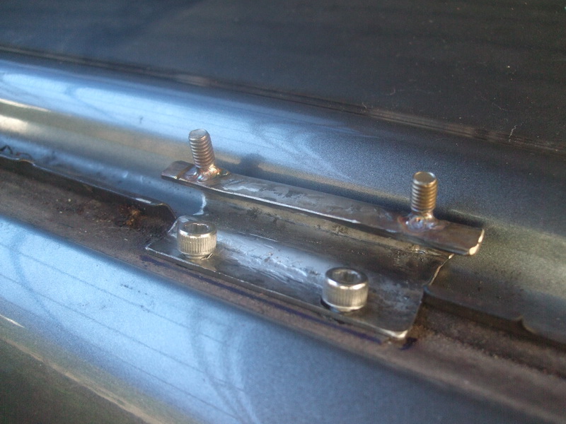

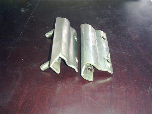

       ขั้นแรกพับสแตนเลสขนาด 2 มิลให้ได้ตามรูป

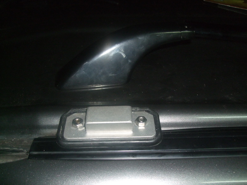

       วางขาของแร็คแล้วขันน้อต 6 เหลี่ยมด้านในเพื่อยึดขาเข้ากับฐาน

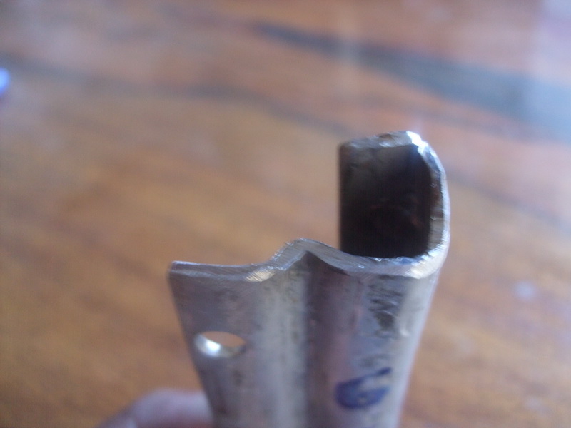

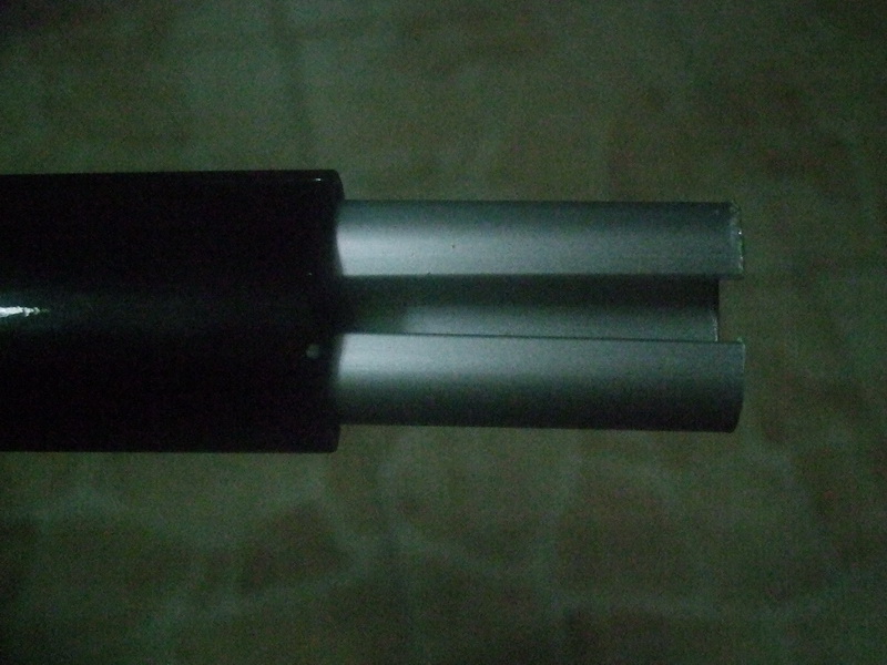

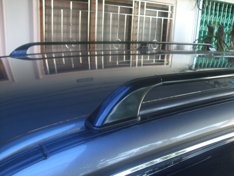

       คานของแร็ครุ่นนี้จะให้มาความยาวเท่ากันทั้ง 4 เส้น แต่ของทรูเปอร์คานหลังจะสั้นกว่าคานหน้าเลยต้องตัดออก ส่วนคานหน้าความยาวไม่พอ เศษที่ตัดออกสามารถเอามาใช้ต่อคานหน้าได้ครับ

       ใช้รางผ้าม่านอลูมิเนียมสอดเข้าไปเพื่อต่อคานกับเศษที่ตัดจากคานหลังใช้กับคานหน้า(ความแข็งแรงปกติ แน่นมากไม่ต้องยึดด้วยรีเว็ต)

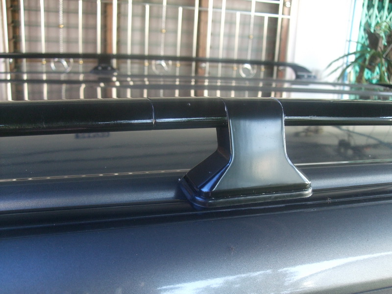

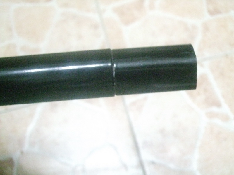

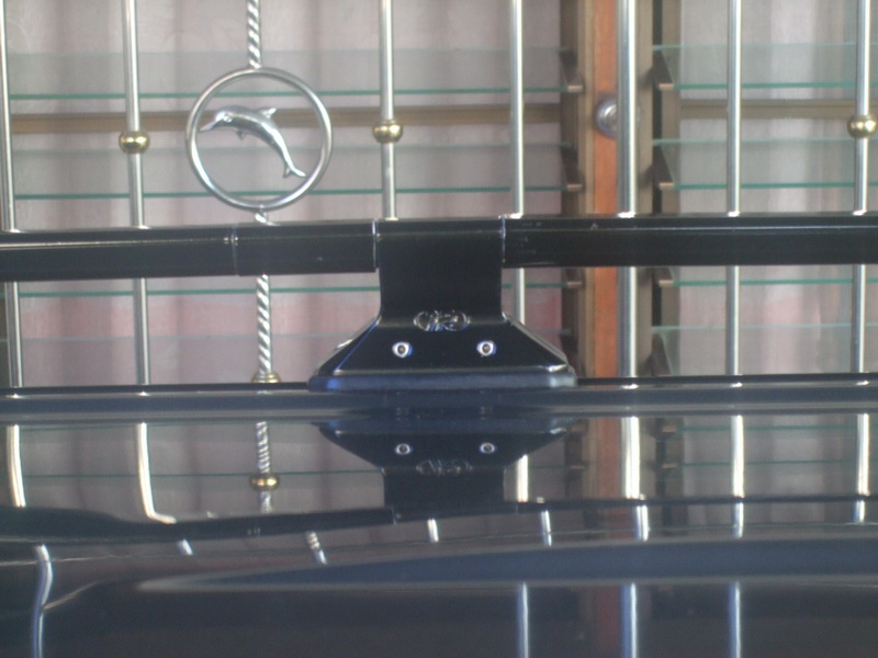

       ต่อแล้วดังรูป

       ต้องเก็บสีนิดหน่อยเพื่อความสวยงาม

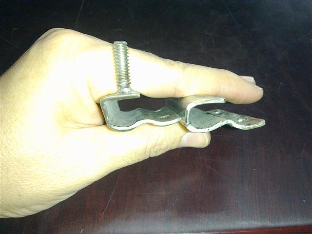

       ค่าแร็ค 4000 บาท ค่าจ้างพับขาสแตนเลสพร้อมเชื่อมเกรียวน้อตอันละ 400 บาท รวมแล้วุ 6400 บาทบวกค่าน้อตหกเหลี่ยมอีก 12 ตัว ติดตั้งเอง ครับ
จากรูปด้านขวาพับเอง ด้านซ้ายจ้างครับ

       เพิ่มเติมด้วยถาดวางของ
