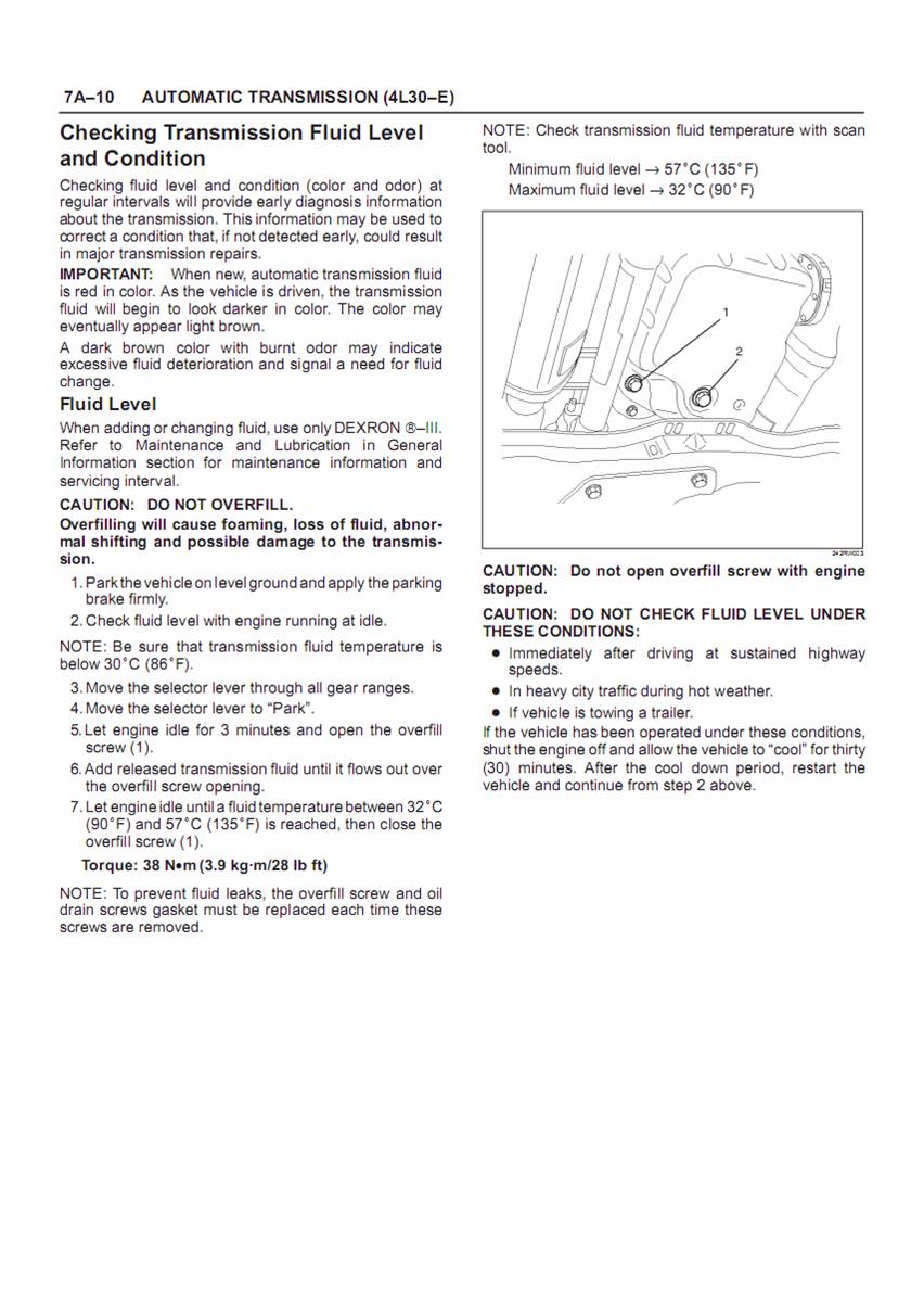

       ระดับน้ำมันเกียร์
ตามคู่มือของเกียร์ จะกระทำการเติมน้ำมันเกียร์ โดยทำที่น้ำมันเกียร์อุณหภูมิต่ำกว่า 30C ให้เดินเครื่องรอบต่ำ โยกคันเกียร์ไปทุกตำแหน่ง ปล่อยให้เดินเครื่องประมาณ 3 นาที แล้วเปิดสกรู 0verfill เติมน้ำมันเกียร์จนไหลออกมา และปล่อยให้เครื่องเดินจนถึงอุณหภูมประมาณ 32-57C จึงปิดสกรู การปฏิบัติข้างต้นเป็นการตรวจในอู่ และหากใครมีเวลา จะทำตามขั้นตอนนี้ก็โอเค และในกรณีนี้ ถ้าหากเครื่องเพิ่งทำงานหนักมา ต้องจอดประมาณครึ่งชั่วโมง รอให้เครื่องเย็นจึงทำการตรวจสอบและเติม
สำหรับการตรวจสอบการใช้งานปกติ (ตามคู่มือ) ให้ตรวจสอบโดยใช้เข็มวัด ซึ่งเข็มจะทีที่บอกให้วัดแบบเย็นหรือร้อน ถ้าอุณหภูมิของน้ำมันไม่เกิน 60C ให้วัดแบบเย็น แต่ถ้าสูงขึ้นไปถึงประมาณ 70-80C ให้วัดแบบร้อน โดยเวลาวัดก็ต้องติดเครื่องไว้ เดินรอบเดินเบา เข้าเกียร์ทุกเกียร์เพื่อให้แน่ใจว่าน้ำมันไปหล่อเลี้ยงทุกส่วน แล้วเข้าเกียร์ P ไว้ รอให้เดินเบาสักครู่แล้วตรวจ

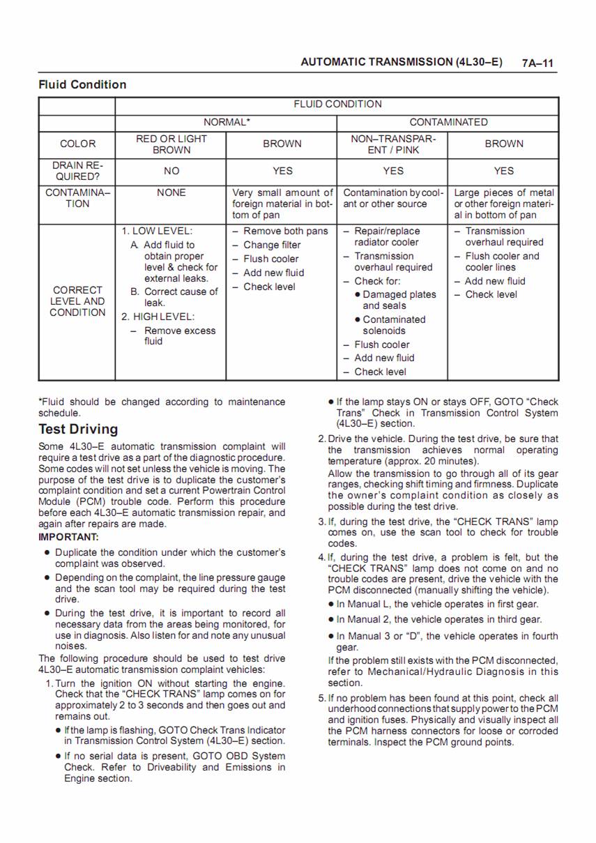

       การตรวจน้ำมันเกียร์จะต้องมีการตรวจทั้งสีและกลิ่น โดยปกติ น้ำมันเกียร์จะมีสีแดง เมื่อใช้ไปอาจจะมีสีคล้ำขึ้นซึ่งเป็นเรื่องปกติ แต่ถ้ามีสิ่งเจือปน หรือมีกลิ่นเหม็นไหม้ ต้องหาสาเหตุและแก้ไข ขอให้ดูตามตารางเป็นแนวทาง

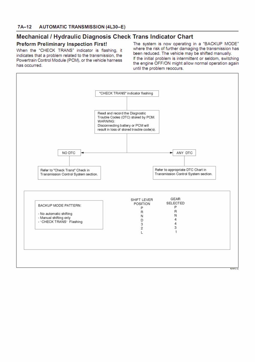

       ในกรณีที่เกียร์มีปัญหาและไฟเตือนติดขึ้นมา เกียร์จะเข้าสู่ Backup mode เพื่อลดการสึกหรอและความเสียหาย โดยเกียร์จะทำงานที่เกียร์ 3 และ 4 เป็นหลัก ถ้าชิฟท์เกียร์แบบแมนนวล ก็จะทำงานที่เกียร์ 1-3-4 โดยไม่ทำงานที่เกียร์ 2 (ดูตามตาราง) เวลาที่เกียร์เข้าสู่ Backup Mode ก็พยายามทะนุทนอมหน่อย อย่าใจร้อนมาก และที่สำคัญรีบหาสาเหตุและซ่อมให้เร็วที่สุด อย่าวางใจ

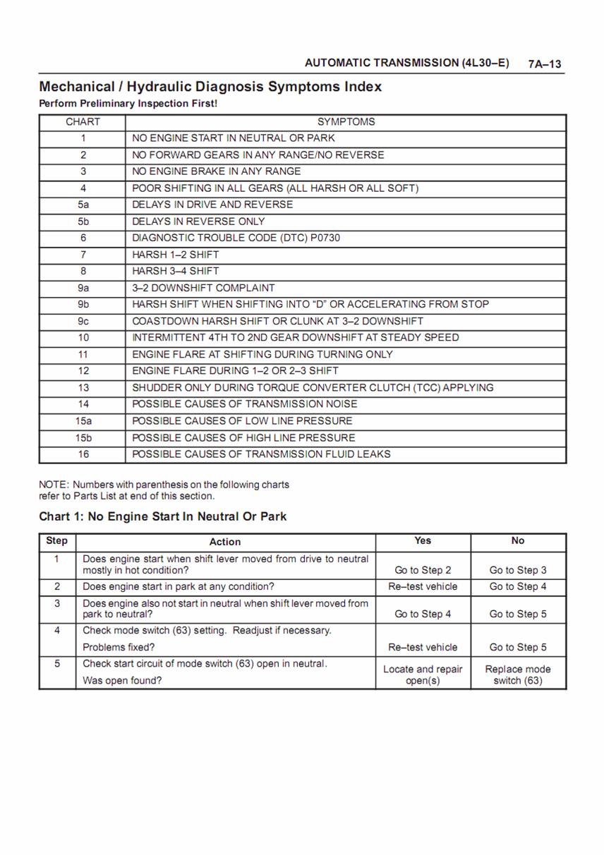

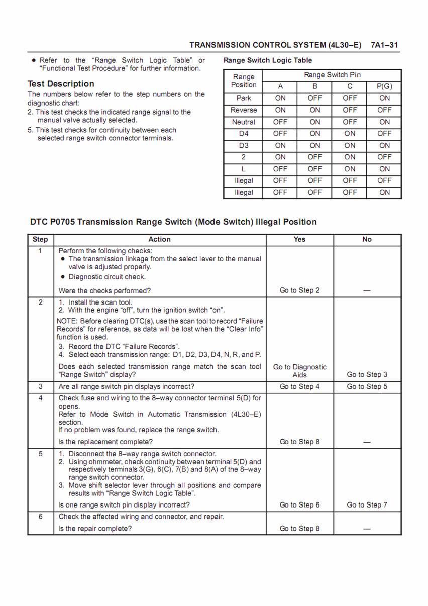

       สรุปรวมปัญหาต่างๆที่อาจเกิดขึ้นได้ และตารางวิธีการตรวจสอบแก้ไข ตารางแรกคือการที่เครื่องไม่ยอมสตาร์ทในเกียร์ N หรือ P ถ้าสตาร์ทไม่ได้ จะมีสาเหตุหลักมาจากชุด Mode switch เห็นมีบางท่าเข้าใจว่าต้องสตาร์ทได้ที่ P เท่านั้นซึ่งเป็นการเข้าใจผิด ที่ถูกต้องต้องสตาร์ทได้ทั้ง P และ N หากไม่ได้ แสดงว่า Mode switch มีปัญหา

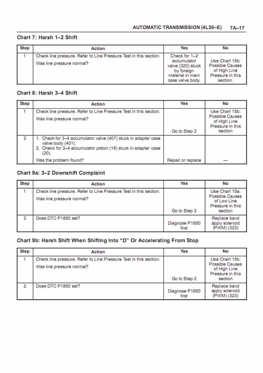

       ปัญหาต่างๆ
chalermsak จาก ปลาวาฬ 58.8.137.166 เสาร์, 12/11/2554 เวลา : 16:24  IP : 58.8.137.166
edit แก้ไขคำตอบ   delete ลบคำตอบ 230419
       ปัญหาต่างๆ
edit แก้ไขคำตอบ   delete ลบคำตอบ 230420
       ปัญหาต่างๆ
chalermsak จาก ปลาวาฬ 58.8.137.166 เสาร์, 12/11/2554 เวลา : 16:25  IP : 58.8.137.166
edit แก้ไขคำตอบ   delete ลบคำตอบ 230421
       ปัญหาต่างๆ
edit แก้ไขคำตอบ   delete ลบคำตอบ 230422

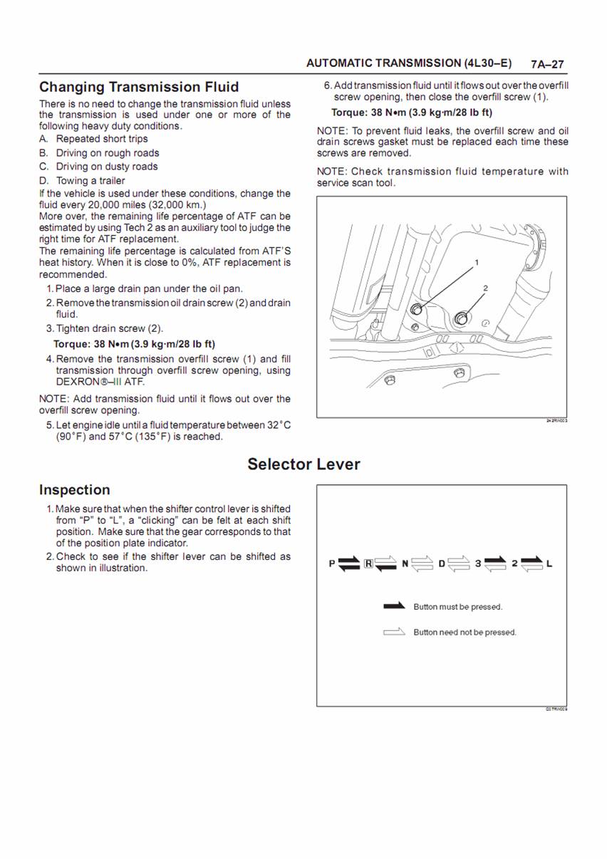

       ดูอีกทีเรื่องการเปลี่ยนน้ำมันเกียร์

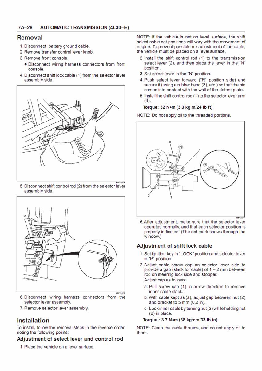

       เรื่องการปรับตั้งระยะฟรีของเกียร์
chalermsak จาก ปลาวาฬ 58.8.137.166 เสาร์, 12/11/2554 เวลา : 16:26  IP : 58.8.137.166
edit แก้ไขคำตอบ   delete ลบคำตอบ 230424

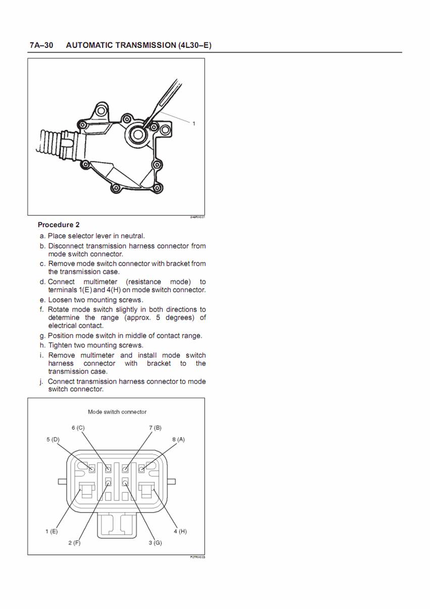

       การถอดและปรับตั้ง Mode Switch ตามที่กล่าวข้างต้น ซึ่งถ้า Mode Switch มีปัญหา อาจทำให้สตาร์ทไม่ติด ตำแหน่งเกียร์ไม่ตรง ไฟถอยหลังไม่ทำงาน เกียร์ทำงานไม่ตรงจังหวะ
chalermsak จาก ปลาวาฬ 58.8.137.166 เสาร์, 12/11/2554 เวลา : 16:27  IP : 58.8.137.166
edit แก้ไขคำตอบ   delete ลบคำตอบ 230425
       การถอดและปรับตั้ง Mode Switch (ต่อ)
edit แก้ไขคำตอบ   delete ลบคำตอบ 230426

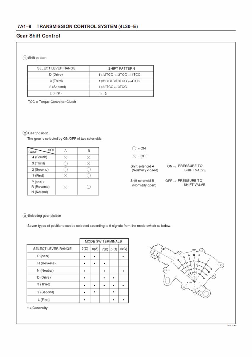

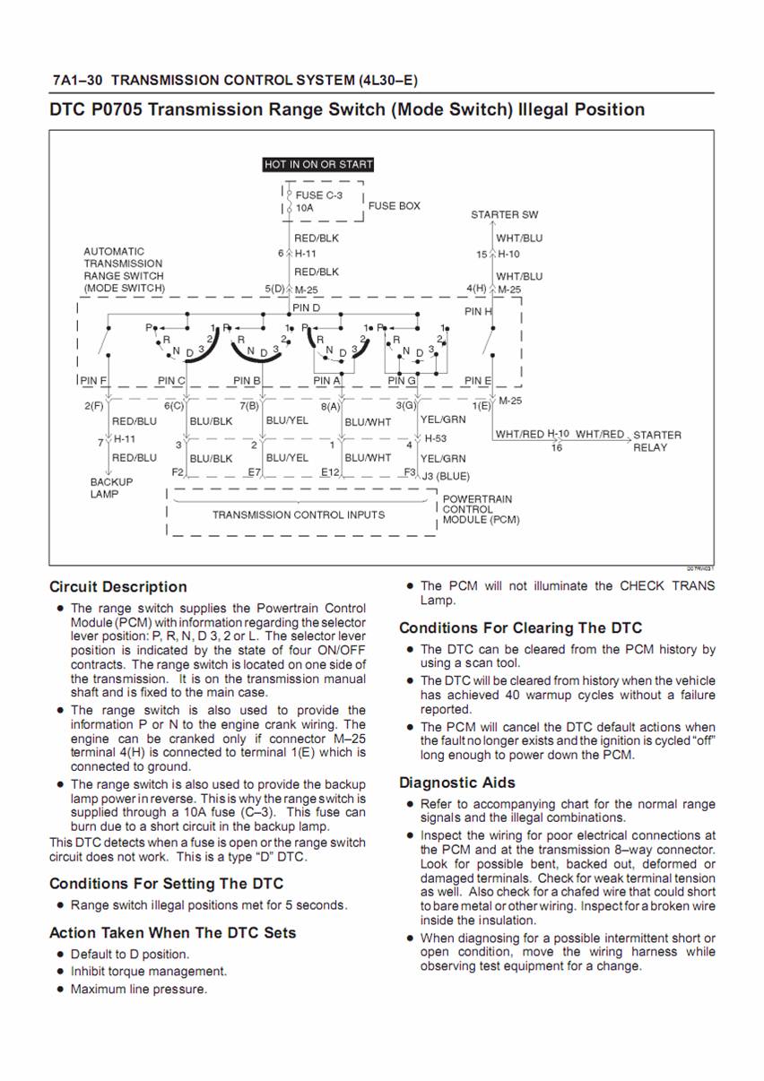

       หัวข้อ 3 การทำงานของ Mode switch ในตำแหน่งเกียร์ต่างๆ ซึ่งหากสวิทช์ไม่อยู่ตรงตำแหน่ง สกปรก หรืออื่นๆที่ทำให่ contact ไม่ทำงานตามนั้น ก็จะทำให้มีปัญหา หน้า contact จะมีอยู่ 5 ตำแหน่งคือ D-A-B-C-G โดยแต่ละตำแหน่งจะเปิด-ปิด ไม่ตรงกัน ขึ้นอยู่กับตำแหน่งของเกียร์
chalermsak จาก ปลาวาฬ 58.8.137.166 เสาร์, 12/11/2554 เวลา : 16:28  IP : 58.8.137.166
edit แก้ไขคำตอบ   delete ลบคำตอบ 230427
       Diagram การทำงาน ไม่ต้องสนใจมาก แค่ปรับตำแหน่งให้ถูกต้องก็พอ
edit แก้ไขคำตอบ   delete ลบคำตอบ 230428

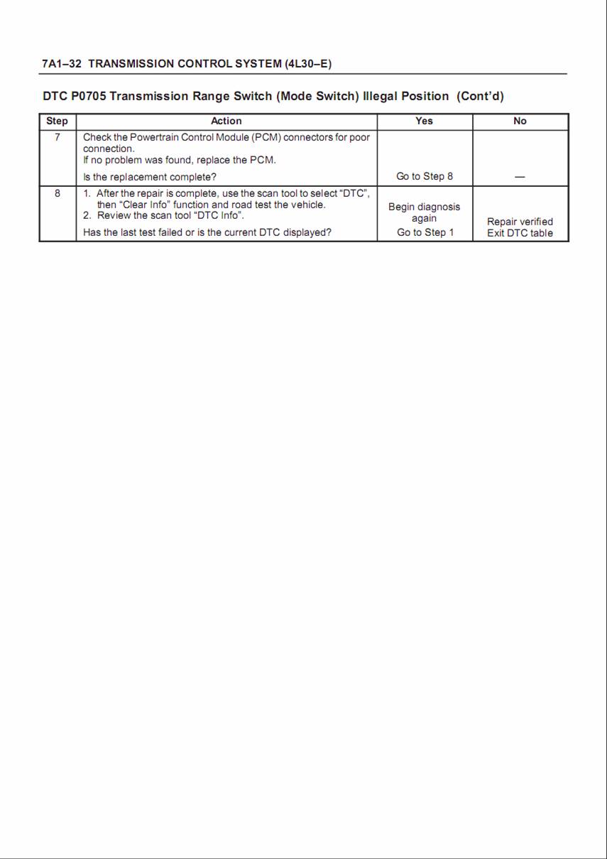

       สรุปถึงหน้า contact ของ Mode switch เป็นตารางที่ชัดเจน และการตรวจสอบหาสาเหตุ
chalermsak จาก ปลาวาฬ 58.8.137.166 เสาร์, 12/11/2554 เวลา : 16:29  IP : 58.8.137.166
edit แก้ไขคำตอบ   delete ลบคำตอบ 230429
       ตรวจสอบ Mode switch (ต่อ)
chalermsak จาก ปลาวาฬ 58.8.137.166 เสาร์, 12/11/2554 เวลา : 16:30  IP : 58.8.137.166

       เวลาที่เกียร์มีปัญหา ไม่จำเป็นว่าไฟเกียร์จะต้องโชว์เสมอไป บางปัญหาก็ไม่โชว์ครับ

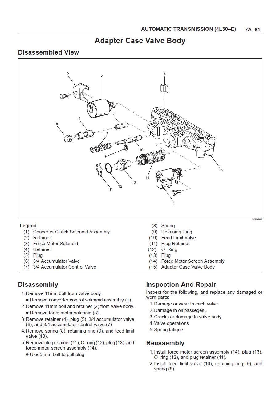

       โซลินอยด์เกียร์จะมีอยู่ 2 ตัวคือ A กับ B จะทำงานตามแรงดันน้ำมันเกียร์ ตัว A ปกติจะปิดมีแรงดันจึงเปิด ในขณะตัว B จะสลับกัน ปกติเปิด มีแรงดันจึงปิด (ตามข้อ 2) เวลาเสียเปลี่ยนทีละตัวก็ได้ เพราะ Code คนละตัวกัน คือ PO753 และ 758

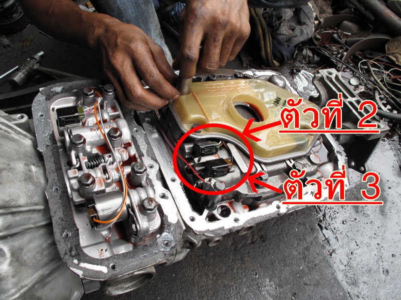

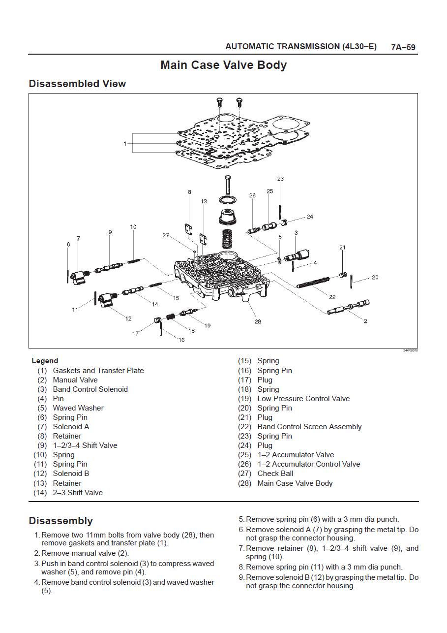

       รบกวนถามพี่ปลาวาฬ 2 ข้อ ( หรือท่านอื่นๆ )
1. ซิรินอย A กับ B นั้น อยู่ตรงไหน ( ผมแนบรูปจริงมา เห็นมันมี 3 ตัวครับ )
2. เมื่อถึงเวลาเปลี่ยน นั้นต้องเปลี่ยนที่เดียวทั้งสองตัวเลหรือเปล่า
ผมขออนุญาติ แนบภาพ จากสมาชิกที่ผมค้นหาได้นะครับ
ขอบคุณมาก ๆ ครับ
sittichaio จาก sittichaio 203.146.6.86 ศุกร์, 11/5/2555 เวลา : 09:21  IP : 203.146.6.86
edit แก้ไขคำตอบ   delete ลบคำตอบ 232621
       อันนี้ตัวที่ 1 ครับ
sittichaio จาก sittichaio 203.146.6.86 ศุกร์, 11/5/2555 เวลา : 09:22  IP : 203.146.6.86
edit แก้ไขคำตอบ   delete ลบคำตอบ 232622
       solenoid ตัวที่ 1 เป็น solenoid สำหรับ convertor clutch ชุดที่อยู่ใกล้ๆกันเป็นชุดคุมน้ำมันเกียร์ทั้งหมด ไอ้ตัวนี่เท่าที่รู้จะไม่ค่อยเสีย
chalermsak จาก ปลาวาฬ 123.22.66.33 ศุกร์, 11/5/2555 เวลา : 20:37  IP : 123.22.66.33
edit แก้ไขคำตอบ   delete ลบคำตอบ 232623
       ถ้าดูจากแบบ เบอร์ 3 น่าจะเป็น A และเบอร์ 2 น่าจะเป็น B
ตัวไหนเสียค่อยเปลี่ยน ไม่ต้องรีบร้อน ใช้ไปมันอาจไม่เสียเลยก็ได้ ถึงมันจะเสีย ก็สามารถขับแบบ manual ชั่วคราวก่อนก็ได้
