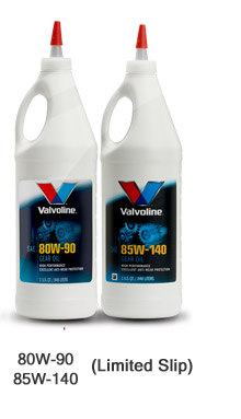

       ขอความรู้หน่อยครับ น้ำมันเฟืองท้ายลูกหน้ากับลูกหลัง ทำไมต้องใช้เบอร์ต่างกันครับ
232/2 จาก sorn 58.8.201.79 ศุกร์, 23/12/2554 เวลา : 20:14  IP : 58.8.201.79
edit แก้ไขคำตอบ   delete ลบคำตอบ 231191
232/2 จาก sorn 58.8.201.79 ศุกร์, 23/12/2554 เวลา : 20:15  IP : 58.8.201.79
edit แก้ไขคำตอบ   delete ลบคำตอบ 231192
       ใช้เเบอร์เดียวกันก็ได้ครับ ผมก็ใช้เบอร์เดียวกันทั้งหน้าและหลังครับ ผมใช้ Valvoline 85W-140 limited slip ครับ
ขอบคุณครับผม
จาก : 232/2(232/2) 23/12/2554 23:59:39 [58.8.101.100]
