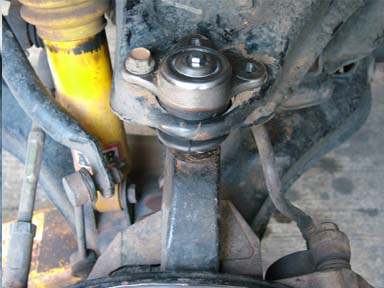

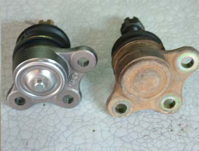

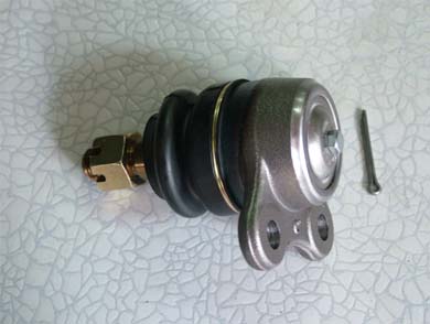

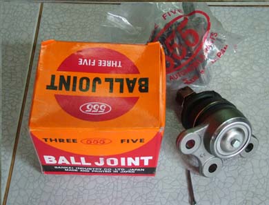

       และแล้ว.......ก็มาถึงคิวของผม
       ตัวใหม่ยี่ห้อตอง5(555)ของญี่ปุ่น ที่จะใส่เข้าไปแทนตัวเดิม
ส้มวัว จาก ตี๋ กทม. 58.136.206.101 พฤหัสบดี, 26/1/2549 เวลา : 20:44  IP : 58.136.206.101
edit แก้ไขคำตอบ   delete ลบคำตอบ 20507
       รูปร่างน่าตาแข็งแรงดี
ส้มวัว จาก ตี๋ กทม. 58.136.206.101 พฤหัสบดี, 26/1/2549 เวลา : 20:46  IP : 58.136.206.101
edit แก้ไขคำตอบ   delete ลบคำตอบ 20510
       เปรียบกับของเดิมๆ ที่ติดรถมา ของ555จะมีที่ติดตั้งหัวอัดจารบีมาให้ โดยต้องคาย nut ที่หัวลูกหมากออกก่อน
หัวอัดจารบีหาได้ตามปั้มน้ำม้นทั่วไปราคาตัวละ 5 - 10 บาท

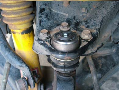

       ดูรูปด้านล่าง
ส้มวัว จาก ตี๋ กทม. 58.136.206.101 พฤหัสบดี, 26/1/2549 เวลา : 20:55  IP : 58.136.206.101
edit แก้ไขคำตอบ   delete ลบคำตอบ 20513
       ตำแหน่งที่ติดตั้งเดิมจะอยู่ด้านบน
ส้มวัว จาก ตี๋ กทม. 58.136.206.101 พฤหัสบดี, 26/1/2549 เวลา : 20:58  IP : 58.136.206.101
edit แก้ไขคำตอบ   delete ลบคำตอบ 20514
       ใครต้องการให้สูงอีกราว 1 นิ้ว ก็ต้องกลับลงไปไว้ใต้ปีกนกบนดังรูป ถ้าอยู่ตำแหน่งนี้แล้วกลัวปีกนกฉีกขาดก็ให้หาแผ่นเหล็กมาเชื่อมดามไว้ด้านบน(ในกรณีที่ลุยหนักหรือโดดจ้ำคอสะพานแรงๆ )
แต่เจ้าCAMEO ของผมกลับลูกหมากมา 5 ปีแล้วยังไม่มีปัญหาอะไร

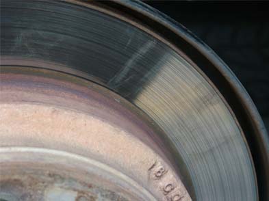

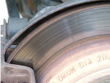

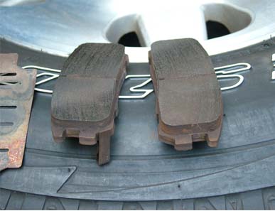

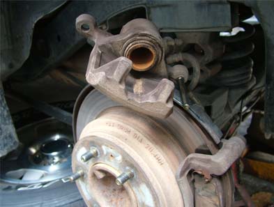

       จานเบรคหลังเป็นแล้ว
ส้มวัว จาก ตี๋ กทม. 58.136.206.101 พฤหัสบดี, 26/1/2549 เวลา : 21:13  IP : 58.136.206.101
edit แก้ไขคำตอบ   delete ลบคำตอบ 20519
       เป็นรอยเส้นแล้ว ต้องเจียรปาดออกบางๆ

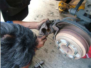

ส้มวัว จาก ตี๋ กทม. 58.136.206.101 พฤหัสบดี, 26/1/2549 เวลา : 21:15  IP : 58.136.206.101
edit แก้ไขคำตอบ   delete ลบคำตอบ 20520
       ช่างลองแงะตรวจดูซีลยางแล้ว ยังใช้ได้อยู่(ค่อยยังชั่ว)

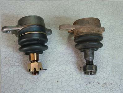

       และแล้วก็ถึงคิวผมโดนเชือด ลูกหมากปีกนกล่างกลับบ้านเก่าดังกรุ๊งกริ๊งแถมไปวิ่งทางกรวดลอยมาอีกหลายสิบโล งานนี้อ่วมแน่
