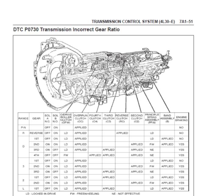

       การใช้เกียร์ auto ลงเขา ควรจะพิจารณาว่าทางลงลาดชันมากแค่ไหน และความเร็วเป็นอย่างไร ถ้าสภาพปกติก็ให้ใช้เกียร์ 3 หรือ 4 เป็นหลัก เมื่อเราใช้เกียร์ 3-4 ในช่วงนี้ engine break ของเกียร์ 1 จะไม่ทำงาน และ engine break จะทำงานเฉพาะที่เกียร์ 2-3-4 เท่านั้น แต่เนื่องจากความเร็วขณะนั้นก็ยังสูงเกินไป โดยเกียร์พยายามจะทำงานที่ตำแหน่งที่สูกกว่าที่ควรเป็น ถึงแม้มี engine break ก็ยังรู้สึกไม่พอ ทำให้เราต้องใช้เหยียบเบรกช่วย ผลก็คือเบรกไหม้ และเราก็จะรู้สึกเครียดจากการที่ต้องเบรกตลอดเวลา
ข้อแนะนำการใช้เกียร์ auto ลงเขาคือให้ใช้้กียร์ auto เหมือนเกียร์ manual คือปรับโยกเกียร์ตั้งแต่ L-2-3-D ได้เลย การที่เราปรับเกียร์ลงมาอยู่ที่เกียร์ L หรือ 2 จะทำให้ engine break ของเกียร์ L และ 2 ทำงานได้ แต่ทั้งนี้ขึ้นอยู่กับสภาพทางชันว่ามากน้อยแค่ไหน ปรับเกียร์ให้เหมาะสมกับความเร็วเหมือนเกียร์ manual นั่นแหละ
ประการที่สำคัญคือการที่จะใช้ L และ 2 ตลอดเวลา จะทำให้น้ำมันเกียร์ร้อนขึ้น เวลาที่มีโอกาสในบางช่วง จึงควรเปิดโอกาสให้ทำงานที่เกียร์ 3-4 บ้าง โดยเลี้ยงรอบเครื่องอย่าให้รอบสูงมาก จะทำให้น้ำมันเกียร์เย็นตัวลง
ฝึกการใช้เกียร์ auto เป็นขับแบบ manual ในทางชัน จะทำให้ขับสนุกเหมือนเดิม ไม่จำเป็นต้องหาเกียร์มาเปลี่ยน อีกประการ เวลาที่เปลี่ยนเกียร์มาที่ L ก็ไม่ต้องกลัวว่าระบบหรือเครื่องยนต์จะเสียหาย เกียร์ตัวนี้มีระบบป้องกันไว้แล้ว ถ้าความเร็วเกิน 60 ถึงแม้จะดึงลงมาที่เกียร์ L ระบบก็จะยังไม่ทำงาน จนกว่าความเร็วจะลดความเร็วลงมาต่ำกว่า 60
ถ้าทดลองขับแบบ manual แล้วยังไม่มี engine break ให้ลองเช็คที่ระบบแรงดันน้ำมันเกียร์ อาจจะมีอาการอุดตัน หรือปั้มน้ำมันเกียร์มีปัญหา
ข้อแนะนำอีกอย่างคือเติมน้ำยา coolant หม้อน้ำด้วย จะช่วยให้การระบายความร้อนของน้ำมันเกียร์ดีขึ้น
ส่วนเวลาขับขึ้นเขา จะไม่ค่อยมีปัญหาเท่าไหร่ เกียร์จะปรับลงมาตามน้ำหนักเท้าที่เรากดลงไปอยู่แล้ว แต่ถ้าจะเอาแน่นอน ก็ขับแบบ manual ช่วยด้วยเช่นกัน แต่อย่าไปหวังอะไรมาก เพราะกำลังของ 4JG2 ก็มีอยู่จำกัด ได้ torge มาช่วย ก็พอกล้อมแกล้มไปได้
