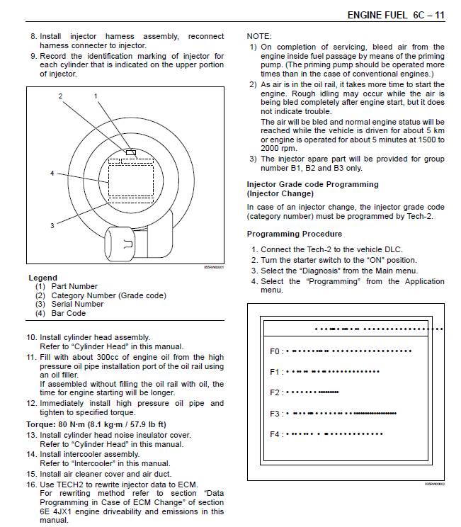

       ผมใช้เครื่อง 4jx อาการตอนแรกคือเครื่องสะดุด เลยเอารถไปเช็คที่อู่เพื่อน เช็คไปเช็คมาก็เจอสาเหตุที่หัวฉีด ก็เลยถอดหัวฉีดเอาไปซ่อม ซ่อมเสร็จก็นำมาประกอบ ทุกอย่าง OK ครับ แต่รถกลับวิ่งไม่ออก กินน้ำมันกว่าเดิม พอถามไปที่ช่างซ่อมหัวฉีด เขาก็บอกว่าซ่อมตามสเป็ค ผมก็เลยมีคำถามว่า ทำไมตอนแรกรถผมวิ่งดี ไม่กินน้ำมันเหมือนตอนนี้ เพียงแต่มันสะดุด แล้วช่างบอกว่าซ่อมตามสเป็ค แล้วทำไมไม่วิ่งเหมือนเดิม น้ำมันก็กินมากกว่าเดิม ที่ตั้งคำถามไม่ได้ต้องการว่าใครนะครับ เพียงแค่อยากรู้ เพราะผมพึ่งจะมาเล่น Isuzu หลังจากที่เล่น Toyota มานานครับ ขอบคุณล่วงหน้าครับ
       ดูจากคู่มือ หลังจากซ่อมหัวฉีดแล้ว ต้องเซ็ตหัวฉีดด้วย Tech2
แล้วต้องไปเซ็ตได้ที่ไหนมั่งครับ ขอบคุณครับ
