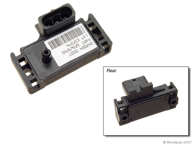

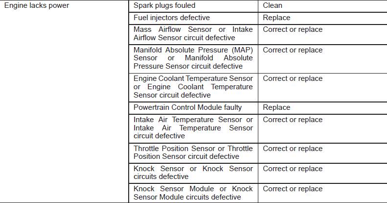

       เครื่องยนต์ไม่มีกำลัง ถ้าหัวเทียนและคอยล์ไม่มีปัญหา ลองดูพวกเซ็นเซอร์ต่างๆ อาจยังไม่ต้องเปลี่ยน ลองถอดมาทำความสะอาดก่อน
chalermsak จาก ปลาวาฬ 113.162.204.91 พฤหัสบดี, 2/2/2555 เวลา : 21:33  IP : 113.162.204.91
edit แก้ไขคำตอบ   delete ลบคำตอบ 231854
       MAP sensor
chalermsak จาก ปลาวาฬ 113.162.204.91 พฤหัสบดี, 2/2/2555 เวลา : 22:39  IP : 113.162.204.91
edit แก้ไขคำตอบ   delete ลบคำตอบ 231857

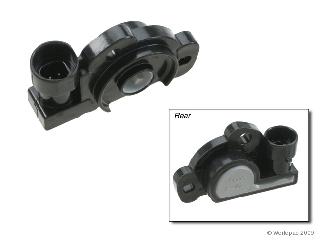

       Throttle sensor

       อาการรถวิ่งอืด รถผมก็พึ่งแก้หายขั้นตอนการแก้ของผม
1.เปลี่ยน O2 อาการรถเร่งไม่ขึ้นหาย
2.เปลี่ยนมอเตอร์เดินอาการรอบเครื่องสวิงขณะจอด (คือบางครั้งก็รอบสูงขณะจอดเวลาเบรกรถรอบเครื่องต่ำบางครั้งก็ดับ) อาการดีขึ้นระดับหนึ่ง
3.เปลี่ยน Throttle sensor คำตอบที่3 อาการในข้อที่ 2 หายเป็นปกติ
ร้านที่ซื้อ/เปลี่ยน ข้อที่1 อู่สมเกียร , ข้อที่ 2,3 ร้าน จีพี
