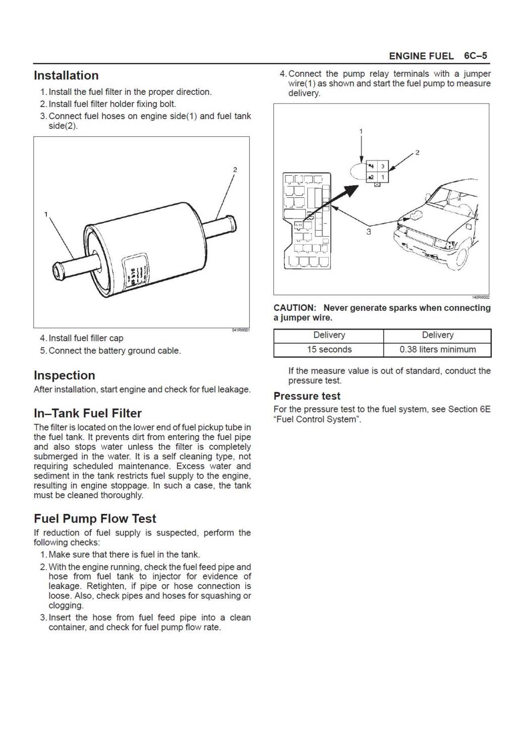

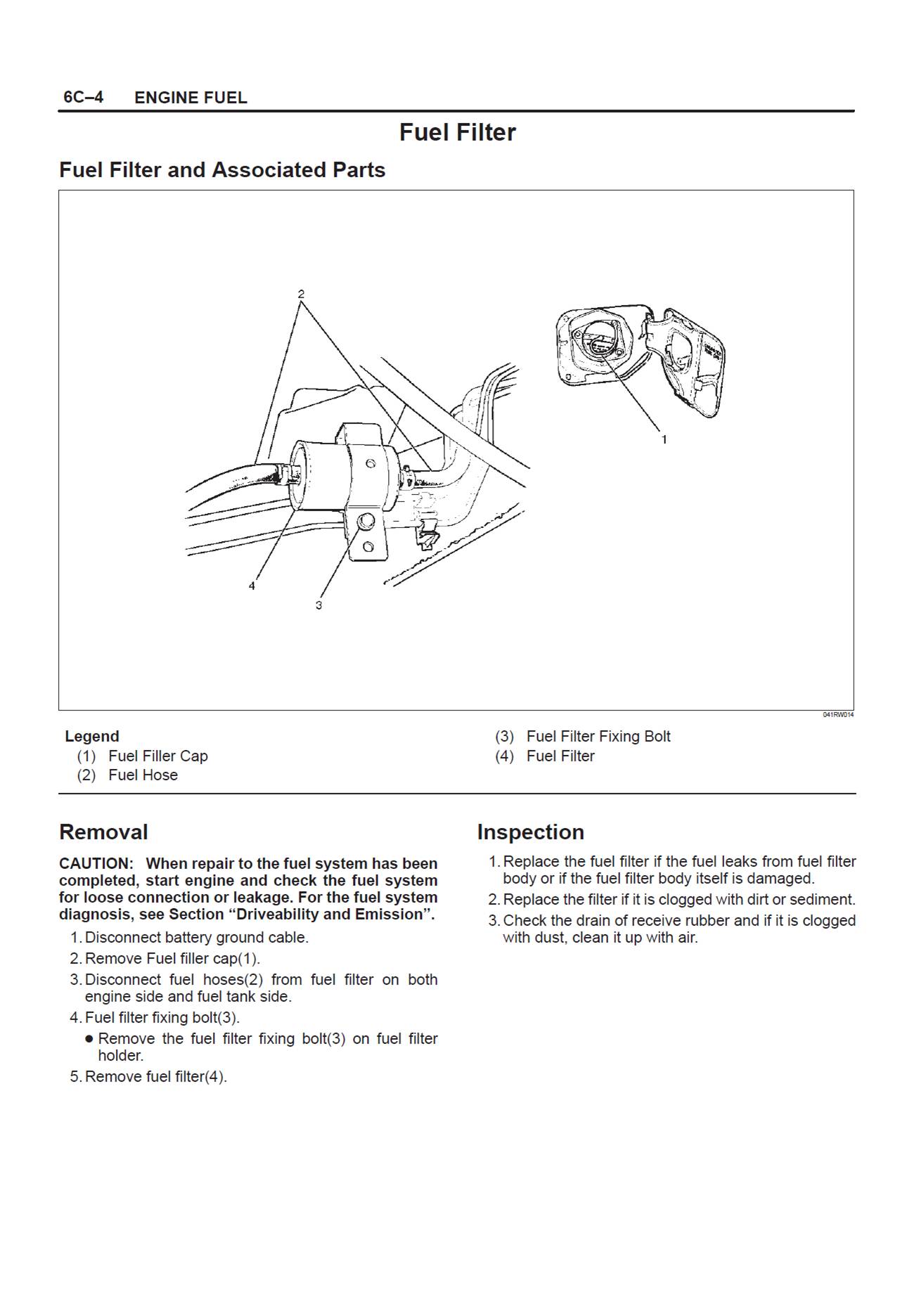

       รถผมใช้น้ำมันไม่ได้เครื่องกระตุกเบาดับแต่ใช้แก๊สปกติอยากลองเปลียนกรองเบนซิลครับใครทราบราคาและวิธีเปลียนช่วยบอกหน่อยครับขอพระคูณอย่างสูงครับ
       อย่าเพิ่งปักใจเชื่อว่าเป็นที่กรอง แต่ถ้าไม่ได้เปลี่ยนมานานและต้องการเปลี่ยนก็ OK ใล้กรองเคยซื้อมานานมากจำราคาไม่ได้แต่ไม่แพงมาก ลองสอบถามที่ GP ครับ
ก่อนเปลี่ยน อยากให้ลองทดสอบดูก่อน โดยสวิทช์กลับไปเป็นน้ำมัน ดับเครื่องยนต์ และถอดฟิวส์เมนหลัก ทิ้งสักพัก ใส่กลับเข้าไปใหม่ แล้วลองสตาร์ทด้วยน้ำมัน และลองวิ่งดู ถ้าเครื่องเดินปกติ แสดงว่าเป็นปัญหาที่ระบบแกส แต่ถ้ายังเหมือนเดิม ก็แสดงว่าเป็นที่ระบบน้ำมันหรือระบบเซ็นเซอร์ต่างๆของเตรื่องยนต์เดิม
ขอบคูณมากครับ ถอดฟิวออกอย่างเดียวเหรอครับ
