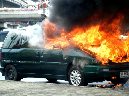

       เมื่อเวลา 12.00 น.6 เม.ย. เหตุไฟไหม้รถยนต์บริเวณโค้งวงเวียนอนุสาวรีย์ชัยสมรภูมิ ตรงข้ามโรงพยาบาลราชวีถี ถนนพหลโยธิน
กทม.พบรถยนต์ยี่ห้อซีตรองแวน สีเขียว ทะเบียน 5475 กรุงเทพ ไฟลุกท่วมเกือบทั้งคัน โดยเฉพาะห้องเครื่องยนต์หน้ารถไฟพวยพุ่งกว่า 3 เมตร เจ้าหน้าที่ใช้น้ำและน้ำยาเคมีทำการดับใช้เวลาประมาณ 15 นาทีเพลิงจึงสงบ เบื้องต้นสอบนายปยุต รัตนาภรณ์ อายุ 27 ปี เจ้าขอรถ ทราบว่า นายปยุตเป็นผู้ขับรถคันไฟไหม้ โดยมารดานั่งเบาะข้างคนขับ เพื่อมำธุระย่านพญาไท มาถึงที่เกิดเหตุเกิดควันไฟออกมาจากช่องแอร์หน้าคอนโซลรถยนต์
จากนั้นมีไฟลุกใต้คอนโซล และห้องเครื่องยนต์ นายปยุตพร้อมมารดาจึงรีบลงรถ พร้อมวิ่งไปเจ้าหน้าที่ดับเพลิงหน้า รพ.ราชวิถี เพื่อขอถังดับเพลิงมาฉีด แต่ไฟลุกอย่างรวดเร็ว ส่วนสาเหตุการไฟไหม้คาดว่าอาจมาจากสาเหตุรถคันดังกล่าวติดเแก๊สแอลพีจีไม่สมบูรณ์ประกอบกับอุปกรณ์รถยนต์ขัดข้องจนเกิดประกายไฟทำให้แก๊สที่รั่วติดไฟที่ห้องเครื่องยนต์ แต่ต้องรอให้ผู้เชี่ยวชาญมาตรวจสอบสาเหตุให้ชัดเจนกว่านี้
       เท่าที้ได้เห็นกับตา และฟังจากเพื่อนสมาชิกที่รถถูกไฟไหม้เล่าให้ฟัง พอสรุปสาเหตุได้ดังนี้
1.เกิดจากเดินสายไฟในรถยนต์ไม่ถูกต้อง เกิดการลัดวงจร ความร้อนสูงสายไฟละลายไฟไหม้
2.รถที่ใช้มาหลายๆปี ไม่ได้เปลี่ยนสายท่อยางน้ำมันเชื้อเพลิงที่ทนการกัดกร่อนของน้ำมันเบนซินแก๊สโซฮอล
ก่อนที่จะใช้และเติมน้ำมันเบนซินแก๊สโซฮอล นานๆเข้าท่อยางน้ำมันเชื้อเพลืงจะเปื่อยขาดรั่วภายในห้องเครื่อง ทำให้เกิดไฟไหม้
ไม่ใช่เกิดจากระบบแก๊สรั่ว เพื่อนสมาชิกเคยแจ้งมาว่าท่อที่ต่อจากหัวฉีดเข้าท่อไอดีหลุดยังไม่ติดไฟเลย
ถ้าพบว่าควันไฟไหม้ขึ้นให้รีบดับเครื่องยนต์ ถ้าสามารถเปิดฝากระโปรงรถได้ให้ดึงขั้วลบที่แบตเตอรี่ออก

สำหรับตัวผมเอง การใช้ น้ำมันเบนซินแก๊สโซฮอล ทำให้เราประหยัดเงินกี่บาทต่อ1ลิตร (ลองคำนวณดูครับ)
ผลเสีย ที่เกิดขึ้นทันที ต้องเปลี่ยนท่อน้ำมัน ระบบเดินเบามีปัญหาแน่ๆ (เสียเงินซ่อมรถอยู่ประจำ) ในเมื่อเราใช้แก็ส LPG แล้ว เก็บเงินไว้ดีกว่าครับ
ตามหลักการ ถ้ามีควันไฟไหม้ขึ้นให้รีบดับเครื่องยนต์ และรีบออกจากรถ ถูกต้องครับ
ห้าม เปิดฝากระโปงรถเด็ดขาด จะทำให้ออกซิเจนภายนอกเข้าไปยังจุดที่มีควันไฟทำให้เกิดประกายไฟทันทีครับ
