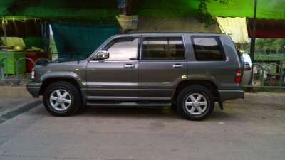

       ผมเอารูปรถมาให้ดูด้วยครับ
ครับผมขอบคุณครับได้รถมาแล้ว เด๋วค่อยๆไล่เช็คที่ละอย่างครับ แล้วลมยางหน้าหลังเติมเท่าไหร่
