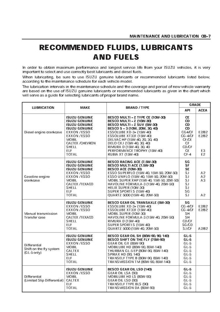

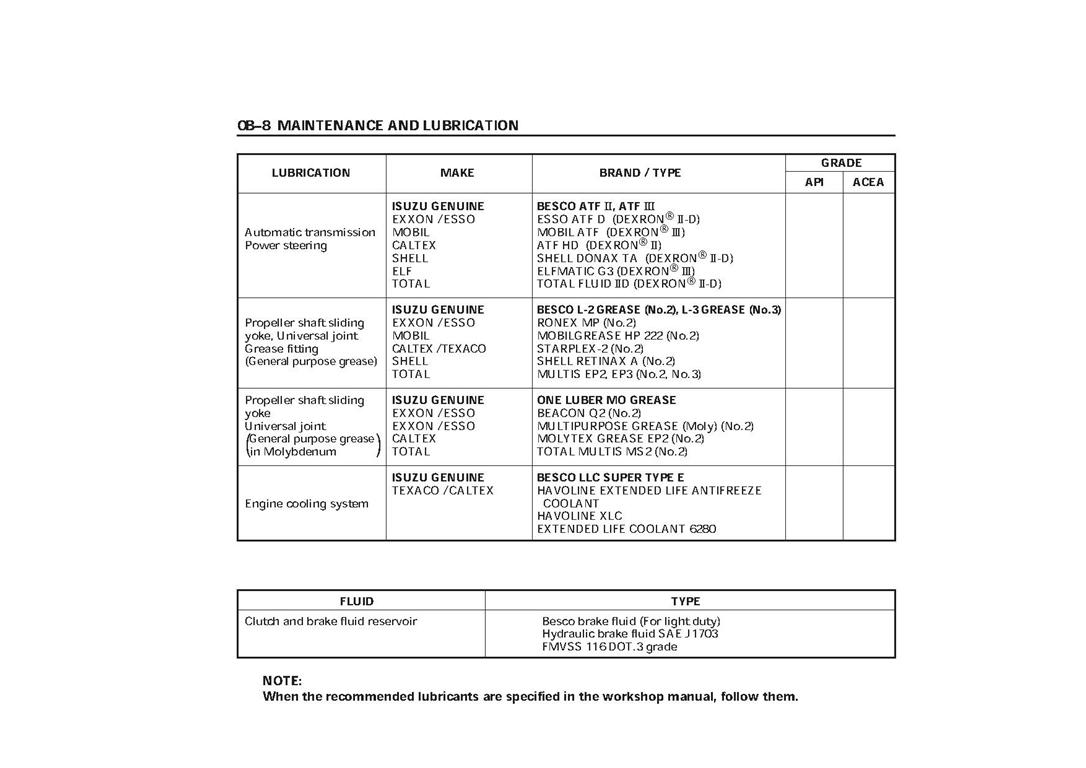

       ผมขอรบกวนสอบถามเครื่องผมเป็นเครื่อง 4JG2t เกียร์ออโต้ ครับไม่ทราบว่าเบอร์น้ำมันเกียร์ใช้น้ำมันเกียร์เกรด-เบอร์อะไรครับแล้วน้ำมันเกียร์มันแยกหรือป่าวครับระหว่างเกียร์หลักกับเกียร์โฟร์ครับถ้าแยกใช้น้ำมันเกรดเดียวกันเลยหรือป่าวครับ แล้วน้ำมันเฟืองท้ายด้วยครับว่าใช้เกรด-เบอร์อะไรครับ ขอบคุณครับผม
ช่วยอธิบายหน่อยครับเฮียนำมัน lsd เกรดgl5 แต่เบอร์เกรดรวม หรือ 90 หรือ140 ครับ ขอบคุณล่วงหน้าครับ
