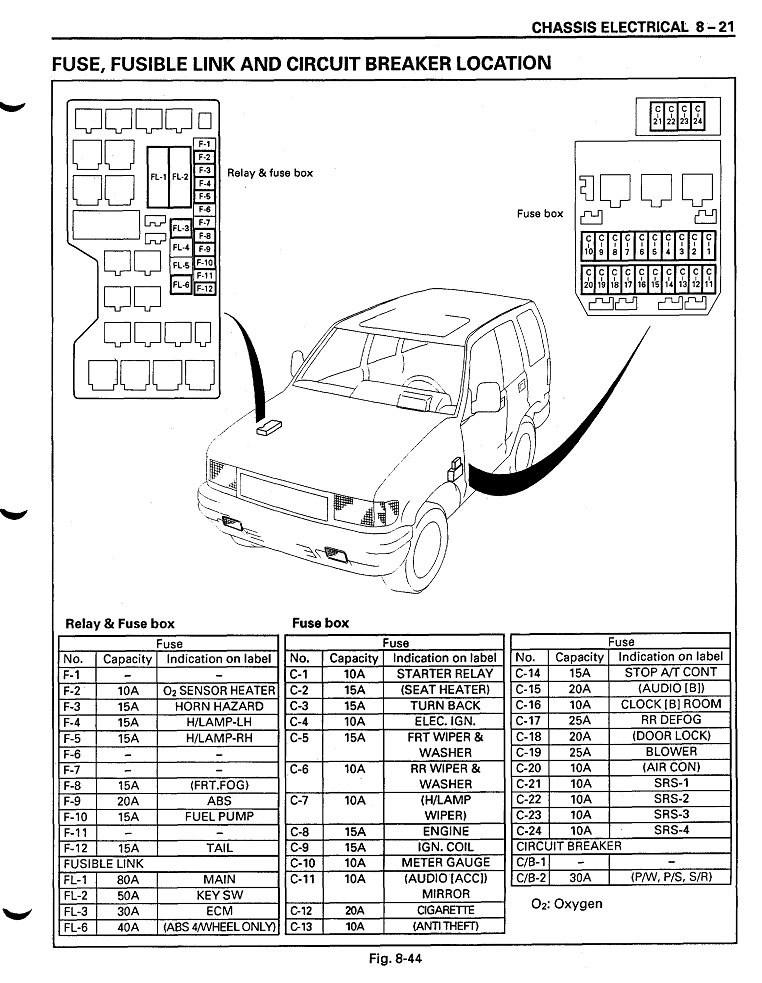

       ผมใช้เครื่องปั้มลมไฟฟ้าเสียบที่จุดบุหรีเพื่อสูบลมยาง สูบไปได้สักพักปั้มลมหยุดทำงานจับดูที่หัวเสียบร้อนมากๆ ปล่อยให้เย้นเสียบเข้าไปใหม่ปั้มไม่ทำงาน เสียบที่จุดบุหรีเข้าไปก็ไม่ร้อนแล้วครับ ไฟไม่มา ลองเปิดกล่องฟิวส์ในห้องเครื่องไม่มีฟิวส์ตัวใหนขาด ฟิวที่จุดบุหรีมันอยู่ตรงใหนครับ..ขอบคุณครับ
       ผมเจออาการเดียวกันเลย เสียบเครื่องปั๊มลมเหมือนกัน ถอดฟิวส์ออกมาดูทุกตัวก็ไม่มีฟิวส์ตัวไหนขาด
ต่อมาเข้าร้านเครื่องเสียง เปลี่ยนฟร้อนท์เดินสายใหม่ เลยวานให้ทางร้านช่วยดูที่จุดบุหรี่ให้ด้วย
กลับมาอีกทีเสร็จเรียบร้อยแล้ว ช่างบอกว่าฟิวส์ไม่ขาด แต่......อะไรก็ไม่รู้ ลืมแล้ว (ไม่คิดตังค์)
ช่างบอกอีกทีว่า ต่อไปจั๊มพ์ตรงจากแบตเลยจะดีกว่า
ไม่ค่อยได้ช่วยอะไร แต่มาเล่าเผื่อจะไม่หลงทางไปที่ฟิวส์เรื่องเดียวนะครับ

       ไม่แน่ใจว่านะเหมือนกันไหมครับ
เปิดดูฟิวส์หมายเลข 12 แล้วไม่ขาด คงต้องดูสายไฟหลังที่จุดบุหรีแล้วครับ เเงะดูลำบากจัง

       1. ความเห้นที่ 1 ขอบคุณครับ จะเปลี่ยนเครื่องเสียงอยู่พอดีเลย ช่วยได้มากครับ จะให้ช่างช่วยดูให้ด้วยเลย
2. ความเห็นที่ 2 ขอบคุณครับ เพิ่งจะรู้ว่ามีกล่องฟิวส์ในตัวรถด้วย จะลองเช็คดูครับ
