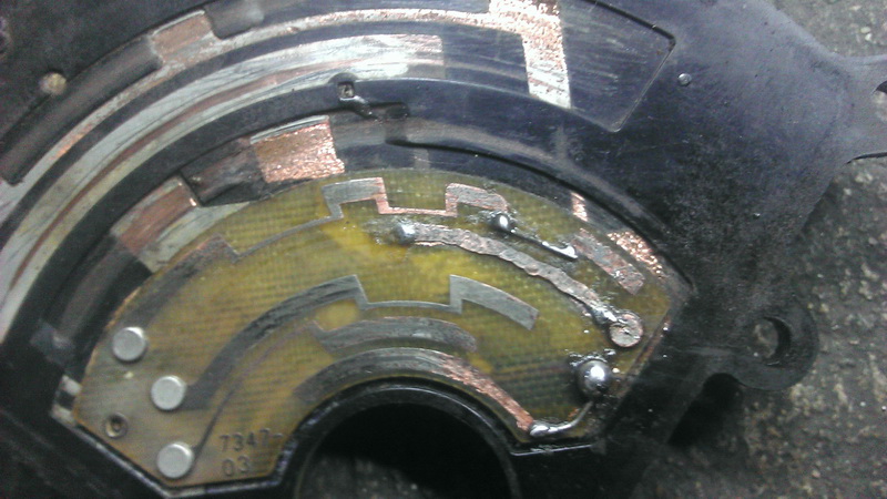

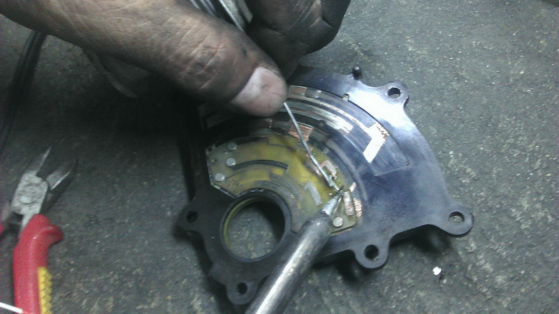

       เมื่อวันอังคารขับรถลุยน้ำมาพอซักพักไฟโชว์ตำแหน่งเกียรที่หน้าปัดไม่ตรงตำแหน่งเกียรแต่รถยังวิ่งได้ปกติคับ แต่พอวันพุธวิ่งๆอยู่ ไฟเช็คทรานกระพริบ รถวิ่งไม่ออก ขับวิ่งไปหาพี่ทวีเปลี่ยนน้ำมันเกียรก็ยังไม่หาย เซ็งมากๆ ขับรถกลับบ้านถอดสวิทช์เกียรออกมาดู ปรากฏว่ามีน้ำอยู่ในสวิทช์คับพร้อมกับคราบสกปกมากๆ พอเช็ดออก ประกอบเข้าที่ ใช้ไม่ได้คับ ถอดออกมาใหม่ เห็นลายปริ้นสึกหมดแล้วคับ หาวิธีอยู่นานลองเอาสายโทรศัพท์ มา ทุบจนบางแล้วดัดตามลายปริ้น ปัดกรี หัวท้าย ประกอบเข้าที่ ปรากฏว่า ใช้งานได้ปกติครับ เลยเอามาเล่าให้ดู เพื่อใครเจอปัญหานี้ลองทำดูนะคับ

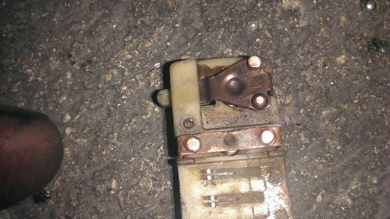

หน้าสัมผัสนี้ก็สึกคับมันทำให้ไฟถ่อยไม่ติดคับผมใช้สว่านดอกเล็กๆเจาะรูแล้วเอาสายไฟเสียบเข้าไปแล้วบัดกรีแล้วตะไบให้มันเป็ตุ่ม
