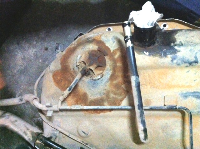

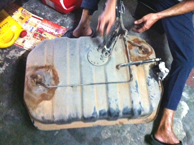

       พอมาถึงก็ลงมือทันที ถ่ายน้ำมันออก และยกถังลงมา จัดการถอดสายยางออกให้หมด ในความเป็นจริง ควรจะถือโอกาสเปลี่ยนสายยางต่างๆด้วย แต่เป็นวันหยุด ก็เลยใช้ของเดิมไปก่อนก็แล้วกัน
chalermsak จาก ปลาวาฬ 113.162.209.184 อาทิตย์, 6/1/2556 เวลา : 05:35  IP : 113.162.209.184
edit แก้ไขคำตอบ   delete ลบคำตอบ 234627
       บริเวณนี้จะสังเกตุเห็นคราบน้ำมัน โดยเป็นไอระเหยของน้ำมันออกมาจากถัง เป็นวันหยุดไม่รู้จะไปหาอะหลั่ยที่ไหน เอาไว้งี้ก่อนก็แล้วกัน (อีกแล้ว)

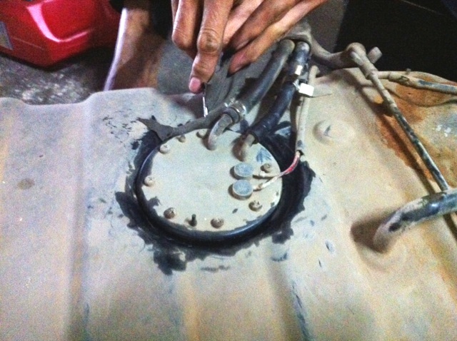

       หลังจากถอดสายยางออกหมดแล้ว ก็ทำความสะอาดบริเวณฝาปิดปั้มติ๊กเสียหน่อย เวลาถอดออกมาฝุ่นจะได้ไม่ลงไปในถัง

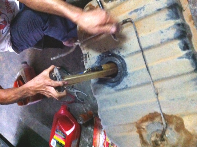

       มีน๊อตอยู่ 8 ตัวถอดออกให้หมด แล้วดึงปั้มออกมาทั้งยวง

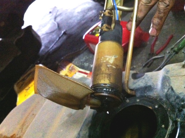

       ลักษณะของปั้มหลังจากผ่านการใช้งานมา 14 ปี หรือที่ 350,000 โล ตัวปั้มมีคราบเหลืองๆ ลูกยางบริเวณแท่นเริ่มเปื่อยยุ่ย

       หลังจากนั้นก็อย่าลืมถอกปะเก็นยางออกมาด้วย เพราะชุดที่จะใส่เข้าไปใหม่มีมาให้ด้วย ในสภาพที่ดีกว่า
เสร็จเรียบร้อย ประกอบตัวใหม่ใส่เข้าไป สตาร์ทสักสองสามทีจนน้ำมันขึ้นมาถึง หลังจากนั้นก็ชึ่งเดียวติด จ่ายค่าเสียหาย กลับบ้านไปซดน้ำชาต่อได้ น่าจะเป็นแนวทางให้พวกเราได้ครับ
