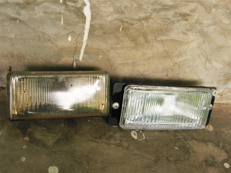

       จับถอดเฟอร์นิเจอร์ที่ให้มาออกให้หมด แล้วมาเปรียบเทียบกันดู ขนาดกระจก+โคม เท่ากันพอดี เพียงแต่ของน้องเอลฟ์มีปีกมาให้ด้วย แต่ไม่มีปัญหา

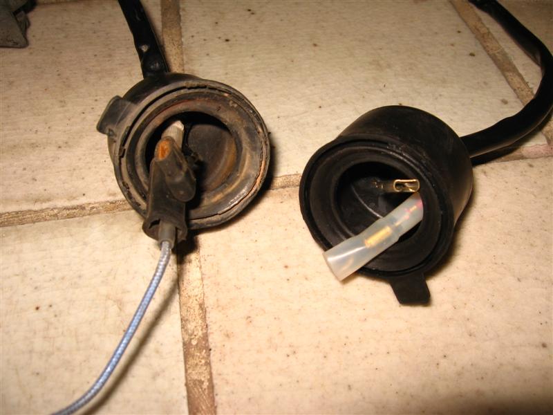

       ขั้วหลอดไฟเหมือนกัน
LongRun จาก Prinya 596 110.77.154.128 พฤหัสบดี, 23/5/2556 เวลา : 16:58  IP : 110.77.154.128
edit แก้ไขคำตอบ   delete ลบคำตอบ 235156

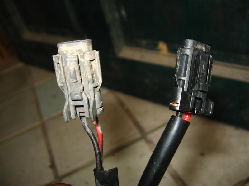

       ปลั๊กไฟก็เหมือนกัน
LongRun จาก Prinya 596 110.77.154.128 พฤหัสบดี, 23/5/2556 เวลา : 16:59  IP : 110.77.154.128
edit แก้ไขคำตอบ   delete ลบคำตอบ 235157

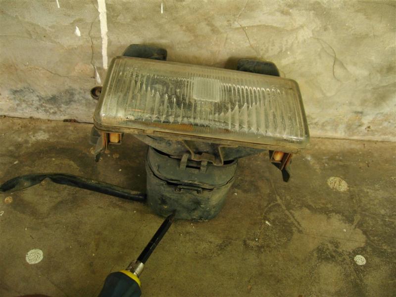

       ถอดของเดิมออกมาทั้งยวง มีแต่แผ่นพลาสติกกันหินกระเด็น (เขาเรียกกันแบบนี้หรือเปล่าครับ) ที่ไขควงชี้ ไม่มีในรุ่นที่ซื้อมา

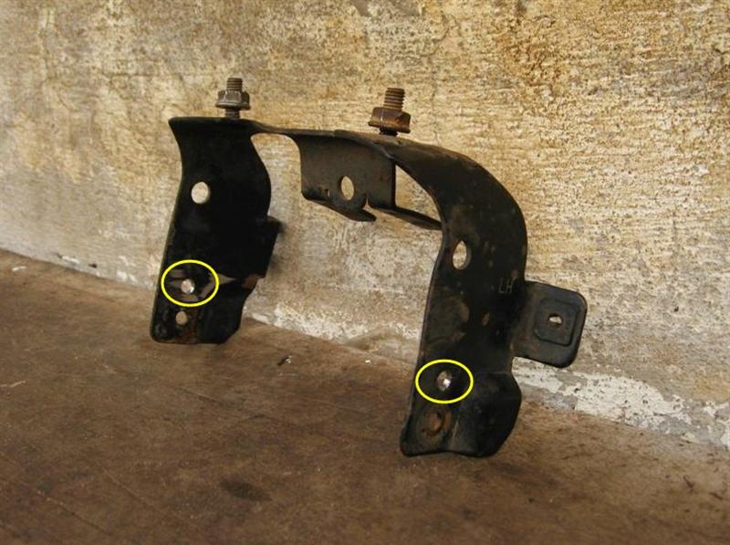

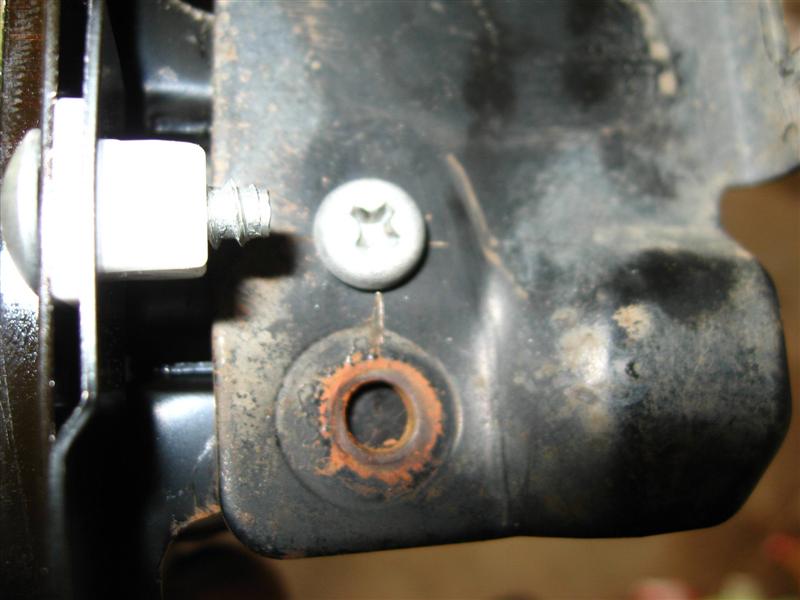

       ต่อไปก็ถึงขั้นตอน D.I.M. - Do it by your money แล้วล่ะครับ ถอดขายึดออกมาแล้วเอาไปให้ร้านเหล็กเจาะรู บ่องตง (บอกตรง ๆ ) ว่าดูแล้วไม่คิดจะเอาสว่านใส่หัวเจาะเหล็กแล้วเจาะเองเลย เดี๋ยวของจะเสียเปล่า ๆ
ผมยกไปร้านเหล็กทั้งขายึด ทั้งโคมไฟเก่า-ใหม่ ให้ช่างวัดระยะ ช่างคิดค่าเจาะรูละ 20 จ่ายไป 80 บาท จบแบบไม่เหนื่อย

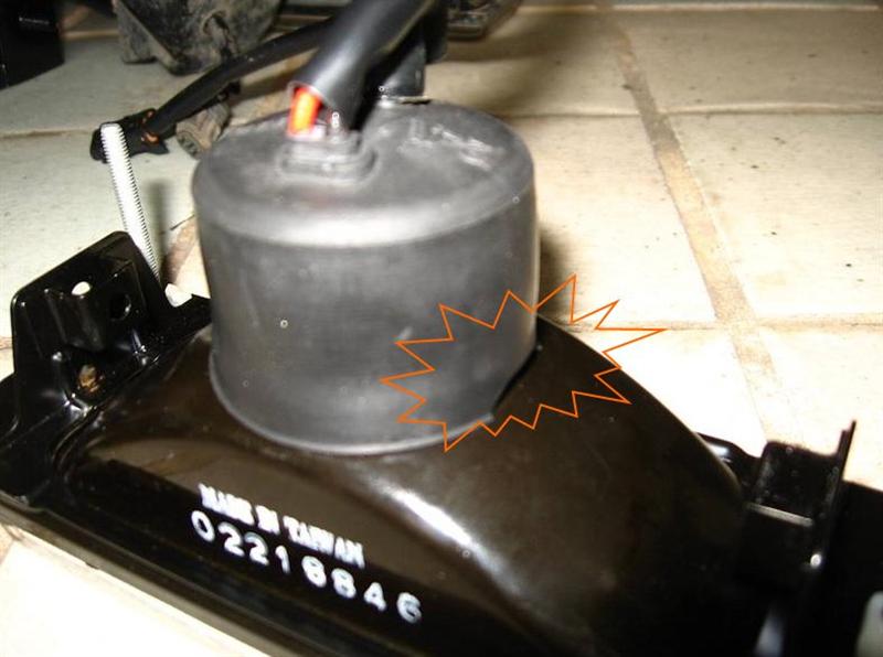

       แต่ตอนที่เหนื่อยคือตอนที่เอาจุ๊บยางกันน้ำครอบกลับเข้าไปนี่แหละ ดึงทางนี้มันปลิ้นออกทางโน้น ดึงจนหูยางที่ให้มาขาดไปซะงั้น กว่าจะเข้าที่ก็เหงื่อตก
ถ้าจะให้ดี เมื่อใส่เสร็จแล้ว ทาซิลิโคนกันน้ำอีกสักทีก็ดีเหมือนกันครับ

       รูที่เจาะใหม่ จะอยู่เหนือรูเดิมเกือบ ๆ 1 นิ้ว
