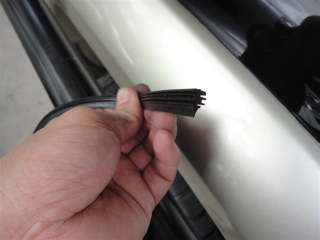

       รถพวกเราใช้มาอายุก็เยอะ ผมเชื่อว่าพวกเราคงไม่เคยเปลี่ยนใบปัดน้ำฝนโคมไฟหน้า ซึ่งตอนนี้ทุกคันก็คงแข็งและชำรุดเสียหายไปกันหมดแล้ว ผมลืมถ่ายรูปตอนถอดออกมา จะใส่กลับเข้าไปก็ขี้เกียจ เลยดูรูปนี้ก็แล้วกัน พวกเราคงเข้าใจว่าเป็นไง
       วันก่อนเดินผ่านร้านขายยางปัดน้ำฝน ก็เลยซื้อยางมา 1 เส้น ราคา 100 ถ้าต่อก็คงลดได้ แต่ขี้เกียจต่อ
เส้นนึงยาวพอสมควร เอามาตัดได้ 4 เส้นสบายๆ

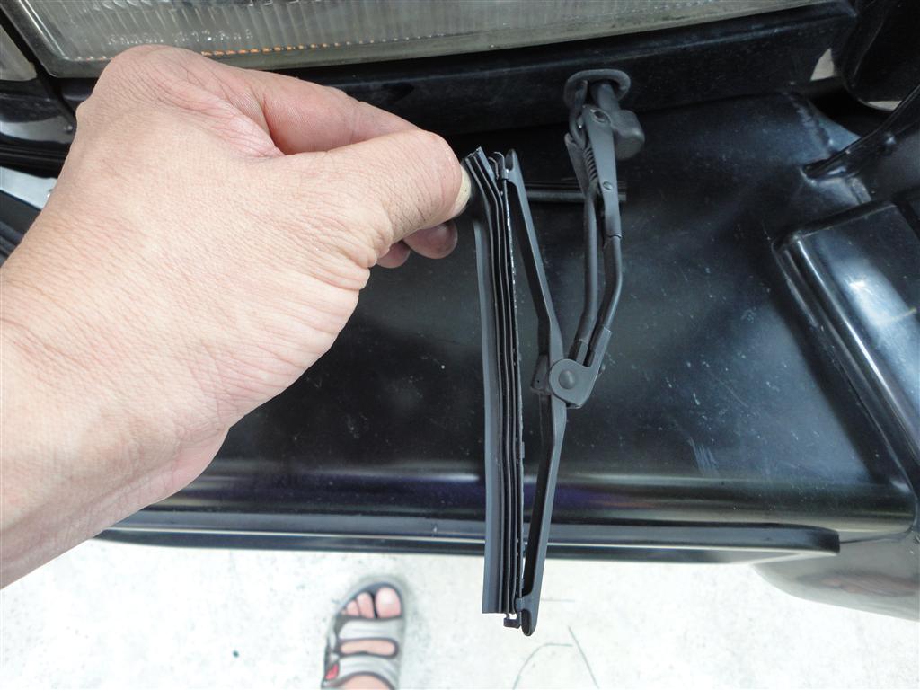

       ตอนถอดออกจาดของเดิมก็ง่ายๆ แต่ไม่ได้ถ่ายตอนถอด ดูจากที่ใส่เสร็จก็แล้วกัน ปลดด้านล่างและดีงรูดออกมาได้เลย

       โปรดสังเกตุว่ายางเดิมจะมีปีกด้านบนเล็กนิดเดียว
chalermsak จาก ปลาวาฬ 58.8.76.58 จันทร์, 12/8/2556 เวลา : 18:58  IP : 58.8.76.58
edit แก้ไขคำตอบ   delete ลบคำตอบ 235465
       ตอนที่ผมซื้อ จะมีให้เลือกปีกสำหรับตัวล็อคอยู่ 3 ขนาด เล็ก กลาง ใหญ่ ตัวที่ผมซื้อมาเป็นปีกขนาดเล็ก ขนาดเล็กแล้วก็ยังใหญ่กว่าของเดิมมาก คังนั้นจึงต้องใช้กรรไกรเล็กๆเล็มปีกออก ไม่ยากเย็น สามารถใส่กันได้ (ในรูปยังไม่ได้เล็ม)

       ถ่ายรูปได้แค่นี้ แบตหมด เลยถ่ายต่อไม่ได้ แต่ทุกท่านคงทำได้ไม่ยาก
