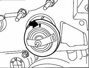

       การใส่ผิดไม่ใช่ใส่ข้างในออกนอก หรือนอกเข้าในนะครับ
แต่อาจใส่ผิดโดยหมุนบนลงล่าง หรือล่างขึ้นบน ให้สังเกตุดูรูปที่แนบมาเป็นของ BMW จะมีลูกศร แต่ของเราจะมีติ่งอยู่ ให้ลองดูครับ
http://www.weekendhobby.com/board/trooper/Question.asp?ID=12113
