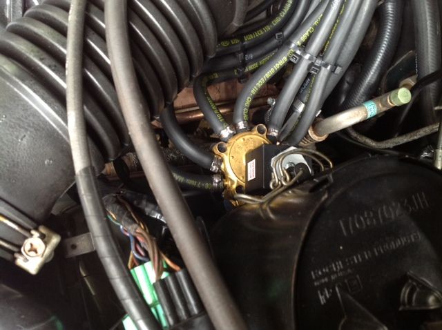

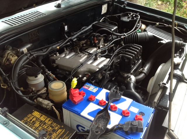

       เพิ่มเติมชุด AUTRONIC วางถึงใต้ท้อง 65 ลิตรที่คุณสมเจตน์ใช้วางแทนถังน้ำมันเดิมตูดไม่ห้อย ตีถังน้ำมันใหม่วางใต้ท้องไม่เคยมีปัญหาเรื่องการใช้น้ำมัน ติดตั้งที่ระบบที่ HONDA HOUSE แถวแดนเนรมิตร เขาทำทรูเปอร์หลายคันคิดว่าน่าจะชำนาญ ไม่ผิดหวังครับ ราคารวมถังก็เกือบห้าหมืน นานมาแล้วครับปัจจุบันคงถูกลง ภาพจะมองไม่เห้นหัวฉีด หัวฉีดแยกฝังที่ท่อร่วมไอดีถอดออกมาเจาะ
