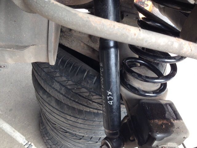

       วันนี้ปรับปรุงช่วงล่างหลังที่รู้สึกมันนิ่มไปหน่อย ความรู้สึกดีขึ้นจนคนนั่งหลังบอกว่าวันนี้รถนั่งงสะบายจัง
โช้คอัพ tokiko เบอร์ 0 คู่กับสปริงนกแก่ 919

       เปลี่ยนแล้วสูงขึ้นประมาณนิ้วกว่าๆ

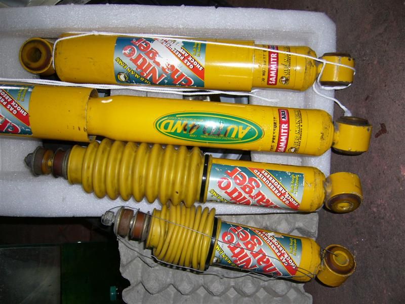

       สปริงไหม่แกะกล่องครับ ซื้อต่อจากเจ้าของเดิม เขาซื้อมาแล้วตัดสินใจไม่ปลี่ยน ผมเอามาเก็บไว้ปีกว่าๆเพิ่งจะได้ฤกษ์ ถ้าจำไม่ผิดประมาณ 6000 โช้คอัพ tokiko เบอร์ 0 ของเก่าญี่ปุ่นประมาณ 2000 ค่าแรง 1000 หมดไป 9000 บาท ตอบสนองสิ่งที่อยากให้เป็นเลยครับ เดิมผมเปลี่ยนโช้คอัพหน้าก่อนหน้านี้เป้น oldman nitro sport ยังเหลือทอชั่นบาร์ 29 มม.ซื้อมาแล้วยังไม่ได้เปลี่ยน ร้านเปลี่ยนโช้คอัพไม่กล้าถอดบอกไม่เคยทำ ต้องหาร้านใหม่ต่อไป

       ผมมี OLDMAN อยู่ชุดหนึ่งเก็บไว้เป็นปีแล้วครับ ยังไม่มีเวลาใส่สักที รุ่นนี้เป็นเช่นไรครับ วัดความสูงเทียบจากของเดิมนะครับ
น่าจะสูงกว่าประมาณ 1"
ผมใช้อยู่ คู่กับสปริง OME ถือว่า สอบผ่านครับ ดีเลยครับ

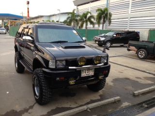

yus จาก ยุทธ 110.164.49.254 พฤหัสบดี, 28/11/2556 เวลา : 16:09  IP : 110.164.49.254
edit แก้ไขคำตอบ   delete ลบคำตอบ 236080
       เจ้าสุดหล่อผมครับ

       หน้าหลังเบอร์อะไรครับ ท่านประธานตี๋บอกว่าถ้าหน้า N 65 หลัง N15 จะลงตัวมากเลยครับ ของผมรุ่น SPORT จะเเข็งไปหน่อย
ส่วนความสูงขึ้นอยู่กับสปริงครับ โช้คไม่ทำให้สูงขึ้นสักเท่าไหรครับ คูหลังถ้า N15 ไม่ใช้ก็บอกนะ...สนใจ
