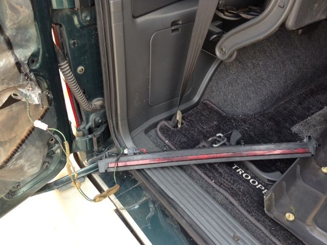

       ขอคำแนะนำหน่อยครับ สายไฟที่จะเอามาต่อกับไฟเบรคหลังแบบติดกระจกเอามาจากจุดใหนครับ ไม่ทราบว่ามาตาราฐานรถเตรียมใว้แล้วหรือต้องเดินสายใหม่ครับ
       มีอยู่แล้วครับในแผง

       ใช่ครับ มีสายรองรับอยู่แล้วในมุมบนขวา และเวลาจะทำช่องไฟจะต้องลอกสีเคลือบดำออกจากระจกก่อน คิดและหาวิธีตั้งนานขูดอย่างไรก็ไม่ออก แต่ลูกชายผมช่วยได้โดย ใช้ครีมกัดกระจกทำลายแก้ว ซื้อได้ที่ ศึกษาภัณฑ์ ผมอยู่ลำลูกกาคลอง 2 จึงไปสาขาฟิวเจอร์ได้มาและก็บรรเลงการกัดกระจกเลยแต่ต้องวัดช่องให้พอดีกับช่องหลอดไฟนะครับ
ขอโทษที่ไม่มีรูปถ่ายไว้แนะนำครับ

เมื่อวานรื้อแผงหลังออกมาแล้ว เจอปลักต่อไฟ ไฟไม่มา พยายามต่อไป ขอบคุณครับ

       รื้อแล้วไม่มีสายไฟที่ด้านบนครับ มาเจอที่ตรงกลางปลักเข้ากันได้ ต่อเสร็จลองเหยียบเบรคไฟไม่ติด

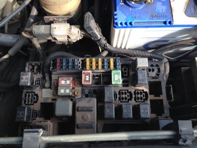

       ผมไม่รู้ว่าแผงฟิวส์รถผม ขาดฟิวส์ตัวใหนไปบ้างครับ ผมไม่มีคูมือรถครับ ปัจจุบันเซนทรัลลอ็คหลังไม่ทำงาน ไฟเบรคดวงที่ 3 ไม่มีไฟจ่าย
ช่วยดู่รถของเพื่อนให้หน่อยครับ
