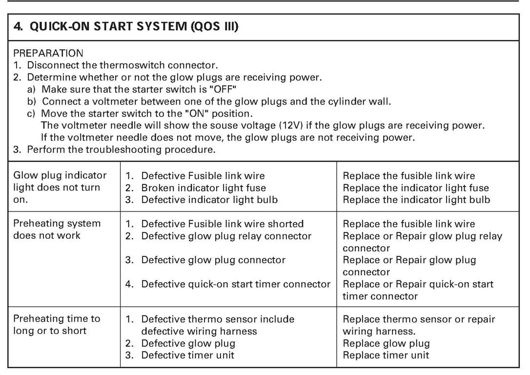

       ไม่เคยใช้ มีแต่คู่มือ อันนี้สำหรับกรณีหัวเผา แต่ถ้าเคยทำแล้วก็ไม่น่าใช่

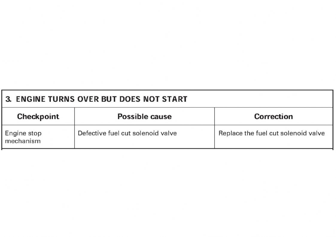

       ดับเครื่องแล้ววาล์วไม่ตัด ทำให้ start ยาก

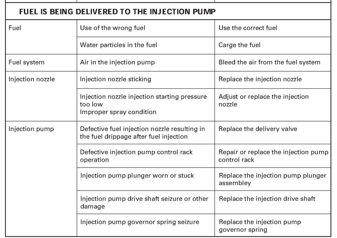

       สุดท้าย ก็มาที่หัวฉีดกับปั้ม

ผมลองทำตามในคำตอบที่ 1 แล้วครับ
ทำตาม step ในคู่มือ มีไฟมา 12 volt ลองเอาหลอดไฟต่อดู สามารถทำให้หลอดสว่างได้
แต่ช่วงสว่างนั้นผมว่าสั้นไปนิด หรือค่ามาตรฐานไม่รู้ว่ากี่ นาที
จากนนั้น step ต่อมารื้อรีเลย์หน่วงเวลาออกมาดู ในจุดนี้จะมีรีเลย์แบบหน่วงเวลาอยูสองตัวจึงลองสลับดูผลลัพธ์ก็เหมือนเดิมครับนั่นคือไฟมาประมา
3-4 วินาที

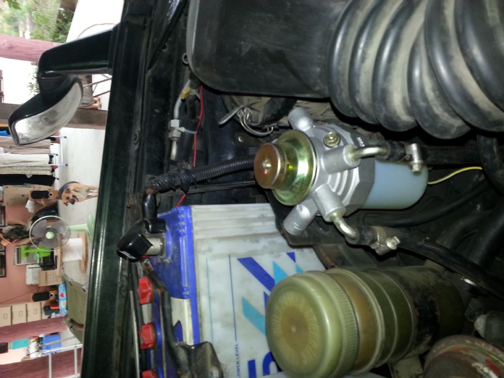

       เล่าต่อ
เหตุที่สตาร์ดตอนเครื่องเย็น หรือจอดทิ้งไว้นาน แล้วไม่ติด หรือติดยาก สาเหตุมาจากน้ำมันไหลย้อนกลับเข้าถังนำ้มันหมด ตอนที่กำลังสตาร์ดกว่าน้ำมันจะขึ้นมาต้องใช้เวลา
ทีแรกไปซื้อ Automatic Fuel Pump (ปั๊มเย็กดีเซล) มือสองของเชียงกงมาลองใส่ดูก็ยังเป็นเหมือนเดิม (เพราะมันเป็นมือสอง)เลยตัดสินใจซื้อของใหม่ ราคา 500 บาท ตรงรุ่น (ถูกกว่าของเชียงกงราคาที่ตั้งพันกว่าบาท) จัดการนำมาใส่ทันที แล้วค่อยๆเย็กน้ำมัน (แบบช้าๆ เขาแนะนำมา)พอน้ำมันเต็มกระเปาะและก้านเย็กแข็ง ทำการสตาร์ดทันที ผลปรากฏว่าเครื่อหมุนสามอื๊ด (อื๊ดๆๆ) ติดทันที ทิ้งไว้สักพักแล้วดับเครื่อง ใช้เวลาที่เหลืออยู่ทำอย่างอื่นไป ทิ้งไว้ประมาณ 2-3 ชั่วโมงมาสตาร์ดอีก ติดดีเหมือนเดิม ฟันธง สาเหตุมาจาก Automatic Fuel Pump (ปั๊มเย็กดีเซล)เสีย ที่ทำให้น้ำมันไหลย้อนกลับถัง นั่นก็คือ ไดอะแฟรมปั๊มเย็กรั่ว (เกิดขึ้นได้จาก 1.เก่าแล้ว 2.เวลาไปช็คปั๊มหรือทำปั๊ม พอเอาปั๊มมาใส่ช่างที่เขาเย็กน้ำมันเขากดแรงและถี่ทำให้ ไดอะแฟรมรั่วได้ ดังนั้นการเย็กที่ถูกต้องต้อง กดแล้วปล่อยให้ก้านเย็กขึ้นมาสุดแล้วค่อยกดปล่อยไปจนก้านเย็กแข็ง

       ตัวนี้เพิ่งเปลี่ยน
คุณยุทธใช้แบต2ลูกหรือครับ
จาก : nugool(nugool) 22/3/2557 21:41:14 [171.99.19.40]
ใช่ครับติดมากับรถแบบนี้เลยครับ
จาก : ยุทธ@คลองเจ้า(Mamost) 21/5/2557 9:21:49 [180.180.30.129]

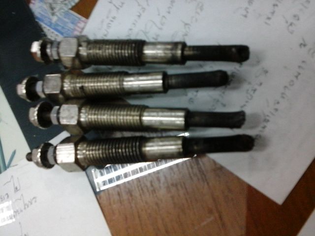

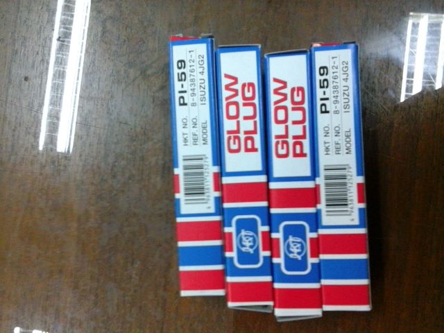

       หลังจากที่จอดไว้หลายวัน เลยลองมารื้อหัวเผาดู (รื้อเอง)
Mamost จาก ยุทธ@คลองเจ้า พุธ, 21/5/2557 เวลา : 09:28  IP :
edit แก้ไขคำตอบ   delete ลบคำตอบ 237277
       ถอดหัวเผาที่เคยเปลี่ยนไปแล้วใช้ไม่ดีออกมาก่อน
สังเกตุเห็นได้เลยว่าเน่าทั้งสี่หัวบางหัวด้วนไปเลย
จาก : ยุทธ@คลองเจ้า(Mamost) 21/5/2557 9:35:18 [180.180.30.129]
Mamost จาก ยุทธ@คลองเจ้า พุธ, 21/5/2557 เวลา : 09:33  IP :
edit แก้ไขคำตอบ   delete ลบคำตอบ 237278

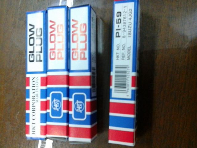

       ค้นหาในอินเตอร์เน็ต เจอร้านแถวซอยจุฬา32 เขาบอกของแท้ตรงรุ่น ข้างกล่องเขียนว่า 4jg2 ราคารับได้ เลยจัดไปหนึ่งชุด4หัว
Mamost จาก ยุทธ@คลองเจ้า พุธ, 21/5/2557 เวลา : 09:41  IP :
edit แก้ไขคำตอบ   delete ลบคำตอบ 237279

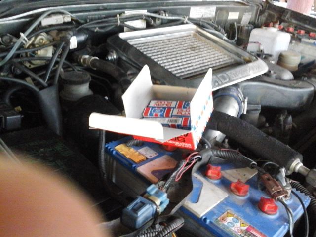

       ใส่เข้าไปและประกอบอุปกรณ์ที่ถอดให้ครบ ตรวจดูให้ละเอียดอีกที จากนั้นลองสตาร์ดเครื่องยนต์ ฮะฮา เครื่องติดทันที สุดยอดแต่ยังไม่แน่ใจเลยทิ้งไว้สักหนึ่งคืนพอตอนเช้ามาสตาร์ดอีกที โอ พระเจ้าจ๊อด สุดยอดมากเลยชึ่งเดียวติด ควันไม่ขาว มีแต่สีเทาๆออกมานิดหน่อย แสดงว่าหัวเผาใช้งานได้ดี (คิดเอง)
ทางร้านแนะนำมาว่าหัวเผาของเครื่องรุ่นนี้ต้องตรงรุ่นเท่านั้น 4jg2 (T)
