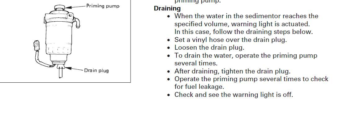

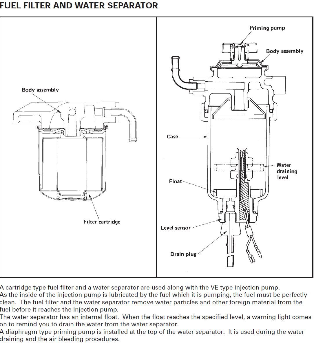

       การ drain น้ำทำยังไงครับ เครื่อง 4jx1 ครับ พอดีไฟมันเตือนนะครับ ต้องถอดอะไรบ้างครับ

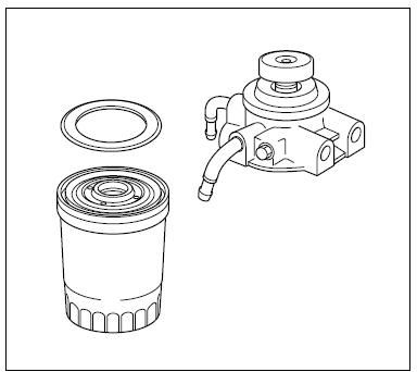

       หาดูไม่มีบอก แต่ลองถอดดูครับตามรูป อาจจะกรองตันก็ได้
ขอบคุณครับ แต่ที่ตูดกรองมันมีสายไฟครับ

       ให้คลายหางปลาที่อยู่ใต้กรองออกมาให้หลวมหน่อยไม่ถึงกับหลุดออกมา แล้วค่อยแย็กไล่น้ำออก

       ทำเรียบร้อยแล้วครับแป๊ปเดียวเอง แต่ตัวขันไม่เหมือนในรูปที่ลงให้ดูครับ สงสัยมีหลายรุ่นมากมาย
