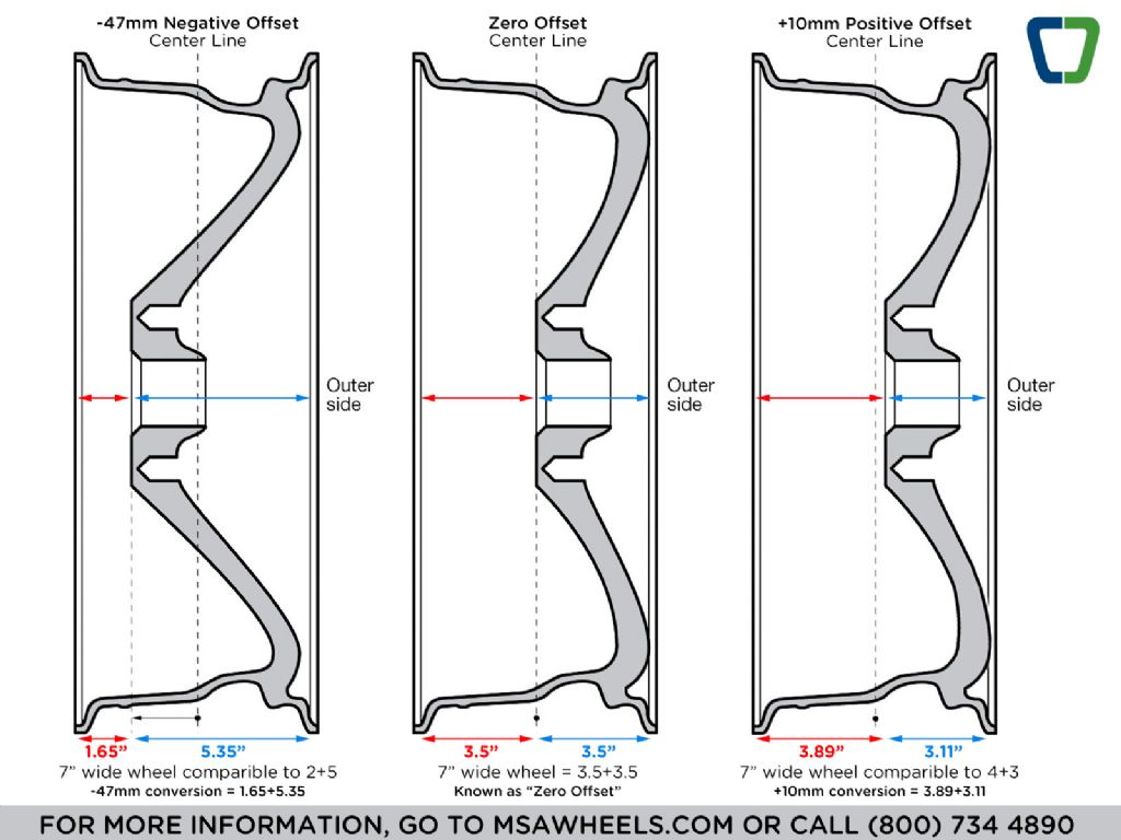

       ดูตัวอย่างรูปที่แนบมา ล้อ 7" ที่มี offset -47, 0, +10 เป็นตัวอย่าง

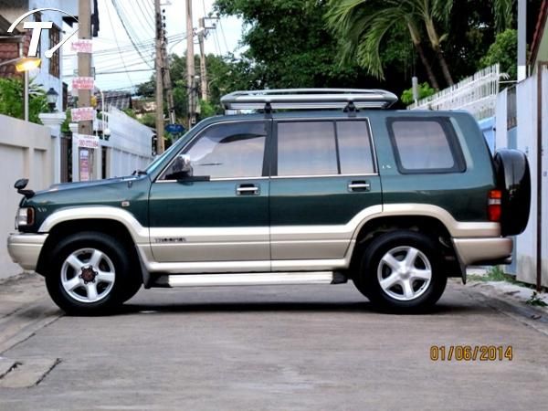

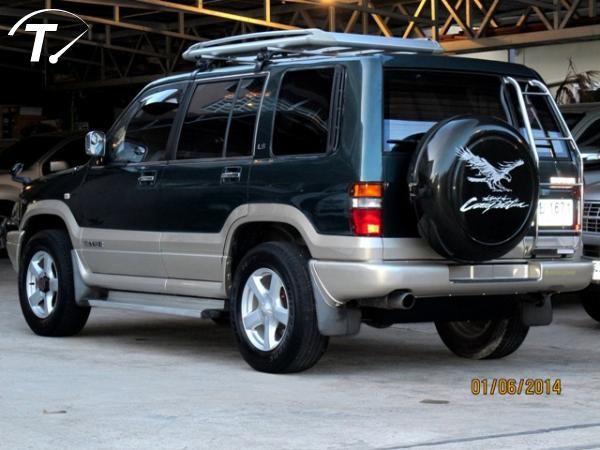

       เมื่อวานไปดูของจริงมาแล้ว ตงลงว่า offset ต่างกันทำให้หุบต้องรองหนุนอะแดปเตอร์ และล้อหน้าปัญหาแบบคุณ se ว่าไว้. เลิกล้มความตั้งใจแล้วครับบ ไม่ได้ลองไส่ช่างร้านยางอธิบายให้ฟังครับ

       ห้าก้านก็ของดีแมกตัวใหม่ 4 ประตู โฟลวีว หรือไฮแลนเดอร์นะแหละครับ
ใส่กันได้หมดละครับ แต่คงปิดฝาครอบดุมล้อหน้าไม่ได้ ตามภาพ หรือคงต้องแก้
ยืนยันว่าตัวใหม่ออฟ บวก 33 ใส่แล้วจะยื่นออก 5 มิล เพราะทรูปเปอร์ล้อเบอร์เดียวกับดีแมกที่บวก 38
