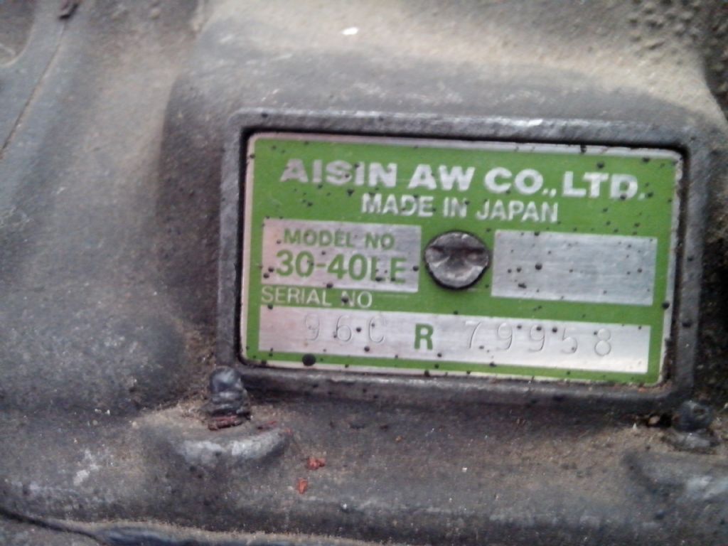

ขอความรู้จากชาวชมรมหน่อยครับา่าเกียร์ 4JX สามลูกนี้มันต่างกันอย่างไร
sirichai_c
จาก ศิริชัย
IP:1.46.64.241
จันทร์ที่ , 19/5/2557
เวลา : 12:47
เป็นรุ่น A343E ผลิตปี 1997
จาก : mr.bj(mr.bj) 19/5/2557 20:44:16 [171.97.193.145]
มีประจำการอยู่ในเครื่อง 1UZ-FE , 1KZ-TE
จาก : mr.bj(mr.bj) 19/5/2557 20:59:53 [171.97.193.145]

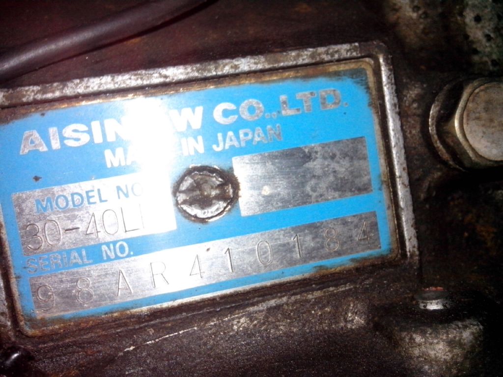

       รูปที่ 2ครับ
เป็นรุ่น A340E ผลิตปี 1996
จาก : mr.bj(mr.bj) 19/5/2557 20:45:28 [171.97.193.145]
มีประจำการอยู่ในเครื่อง 2JZ-GE VVT-i
จาก : mr.bj(mr.bj) 19/5/2557 20:58:08 [171.97.193.145]
sirichai_c จาก ศิริชัย จันทร์, 19/5/2557 เวลา : 12:49  IP :
edit แก้ไขคำตอบ   delete ลบคำตอบ 237260
       รูปที่3ครับ
เป็นรุ่น A340E ผลิตปี 98
จาก : mr.bj(mr.bj) 19/5/2557 20:46:37 [171.97.193.145]
จาก : mr.bj(mr.bj) 19/5/2557 20:48:48 [171.97.193.145]
sirichai_c จาก ศิริชัย จันทร์, 19/5/2557 เวลา : 12:50  IP :
edit แก้ไขคำตอบ   delete ลบคำตอบ 237261
       เหมือนกันหมดแล้วแต่เอามาใช้ กับรถอะไร ปีอะไร หาดูรายระเอียดรุ่นใน wiki ได้เลยครับ
30-40lLE (AW340) มีทั้ง ขับ4 ขับ2 JZ-UZ ทั้งหลาย VOLVO
30-43LE (AE343) ขับ2 และ 4 JEEP- LAND CRUISER
ภายในเหมือนกันหมด ใช้แทนกันได้ ยกเว้น ไดรว์ อิน กับ เอาท์
30-40L ไม่มี E ต่อท้าย ใช่ไหม มองไม่ชัด.... ตัวนี้ไม่มี ไฟฟ้า ควบคุม การเปลี่ยนเกียร์ ยังใช้ กัฟวาเนอร์ อยู่(แรงเหวี่ยง).. ครับ มีก็ เป็นoverdrive(โซลีนอยส์ไฟฟ้าคุม)
ที่ไหน มีขายบอกด้วย อยากได้ครับ

       ผมใช้อยู่ครับ30-40LEติดอยู่กับเครื่อง4JX1-TCครับแต่อีกหนึ่งลูกเป็นเกียร์สำรองครับ30-43LEเนื่องจากไม่มีความรู้เรื่องเกียร์นะครับจึงขอความรู้จากชาวชมรมนะครับขอบคุณมากเลยครับ
A343E ส่วนมากจะอยู่ในรถตู้ชนกับเครื่อง 1KZ-TE ครับ
จาก : Mr.Bj(Mr.Bj) 7/8/2557 13:13:53 [110.164.184.97]
