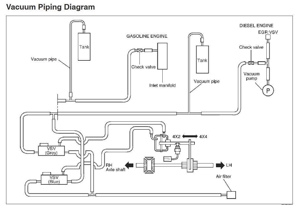

       แวคคั่มมีหลายจุดนะครับ เช็คหมดทุกจุดหรือยังครับ ตามรูปเลยครับ

       ลองดูแวคคั่มวาวล์ ด้วยครับมันชอบไหม้ ของผมก็เป็น เปลี่ยนแล้วก็หาย
