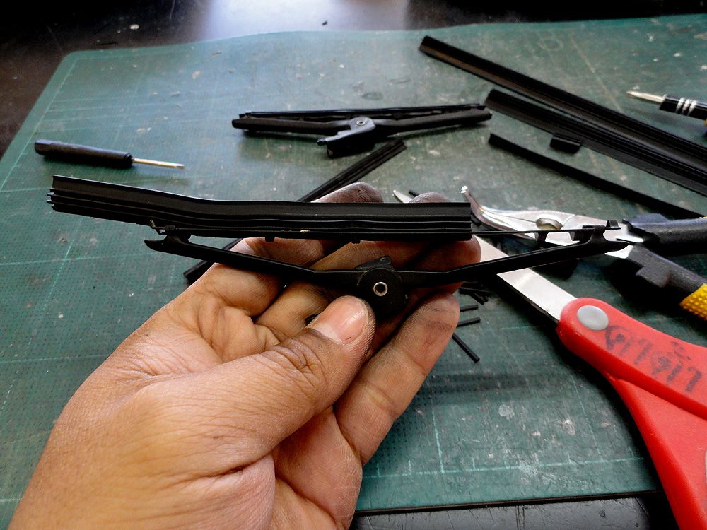

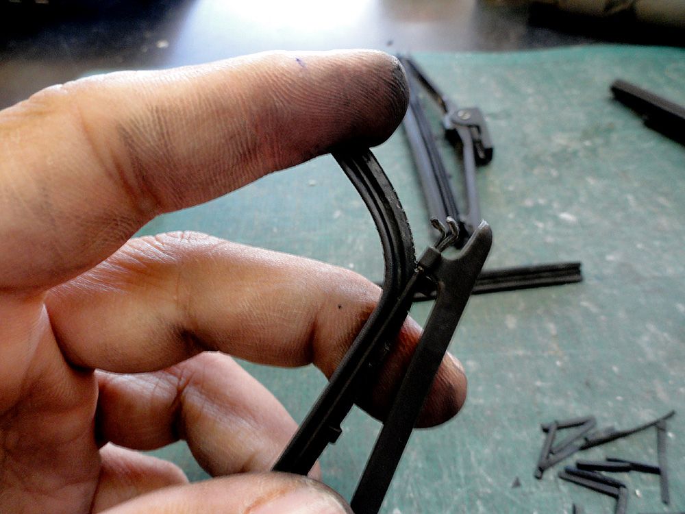

       ขั้นตอนนี้ก็เอาคีม จับอ้าขาล็อกกันหลุดออกหน่อยนึง ตามรูป ทำข้างเดียวก็พอ อย่าใช้วิธีจับกับเหล็กที่พับแนวตั้งนะครับ เพราะถ้าไปพับเหล็กตรงนั้นมันจะหัก

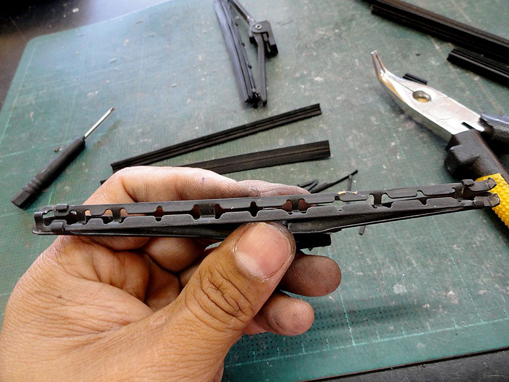

       แล้วก็รูดดึงยางเก่าออก รูดออกไปตรงๆ ครับ

       ก็จะเหลือขาเหล็กดังรูป

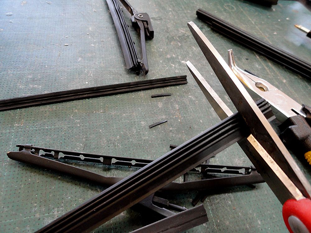

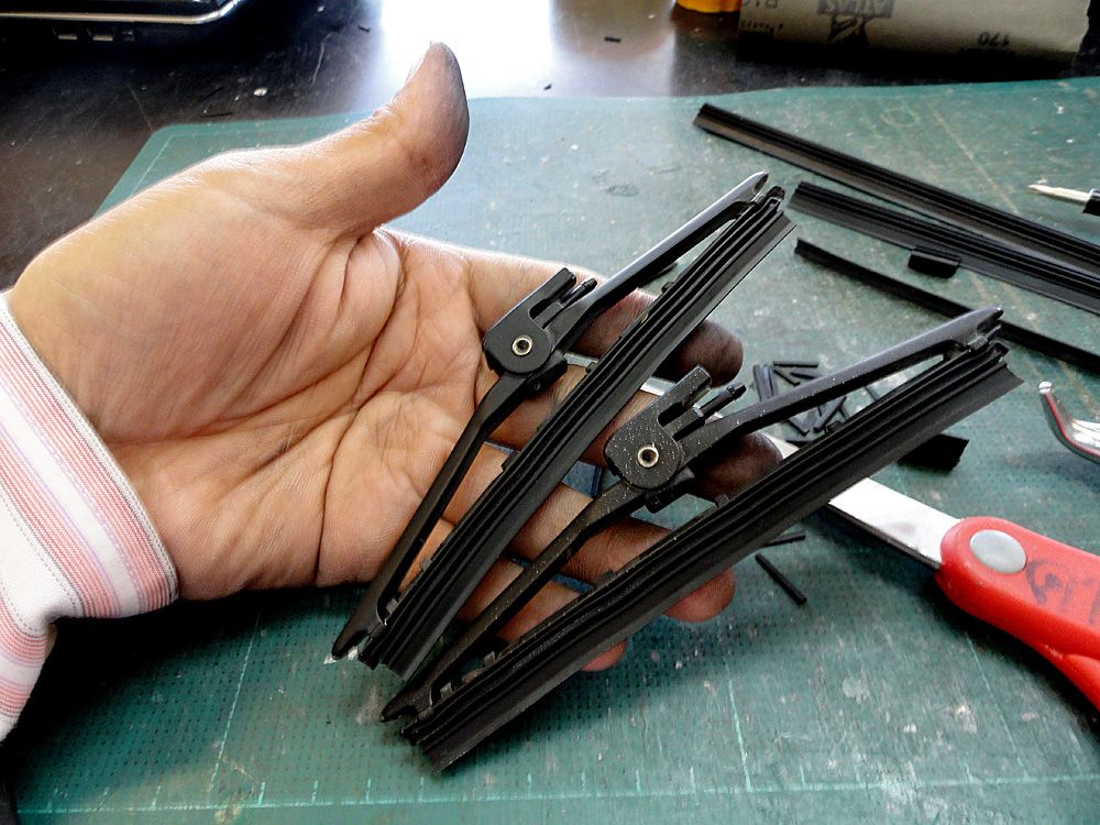

       เอายางอันเดิมทาบ แล้วตัดยางอันใหม่ให้เท่ากัน

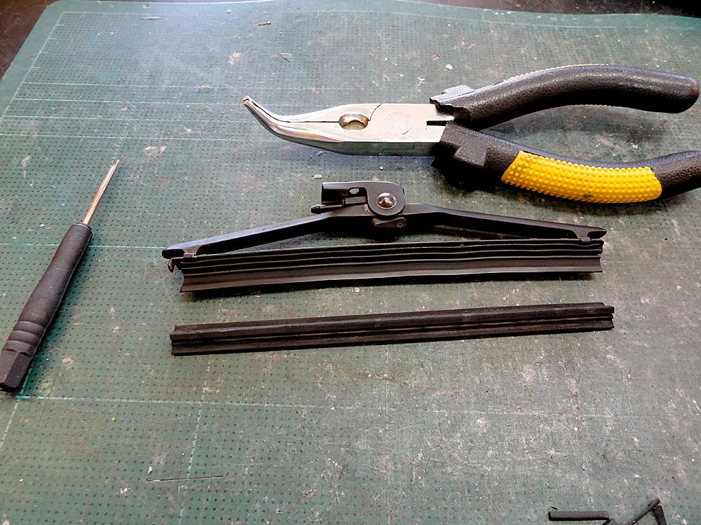

       ที่ช่างใส่ไม่ได้เพราะ ยางล๊อคตรงจั๋วสามเหลื่ยมมันไม่เท่ากัน ของทรูเปอร์ จะเป็นจั่วเล็ก เทียบกับยางทั่วไปจั่วใหญ่
ก็ไม่เห็นจะต้องใช้สมองอะไรมาก เอากรรไกรสอดไปตัดให้จั่วใกล้เคียงกัน แค่นั้นจริงๆ

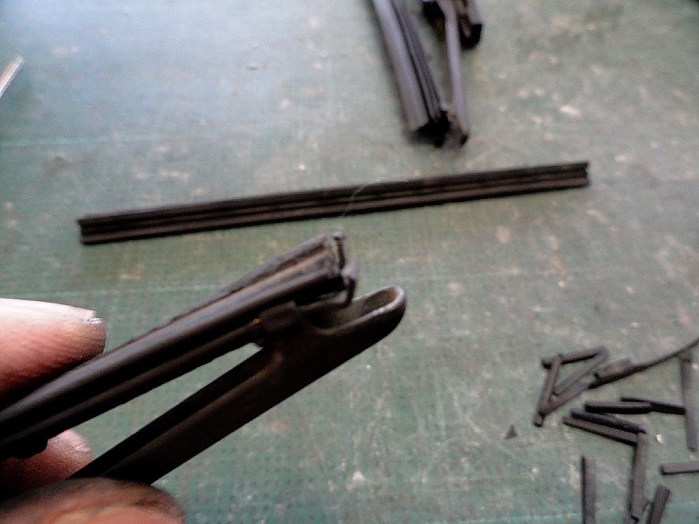

       แล้วก็สอดกลับไปเหมือนเดิม โยกซ้ายโยกขวานิดหน่อย ของมันเคยไม่ยาก

       เนียนๆ เหมือนเดิม
เสร็จแล้วครับ

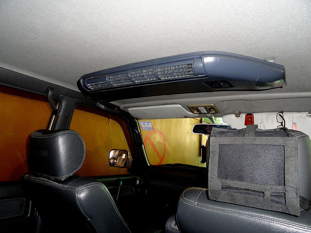

-ทรูเปอร์ผมที่เคยทำ D.I.Y ก็มี พัดลมสำหรับเด็กๆ ที่นั่งที่นั่งแถวสาม
