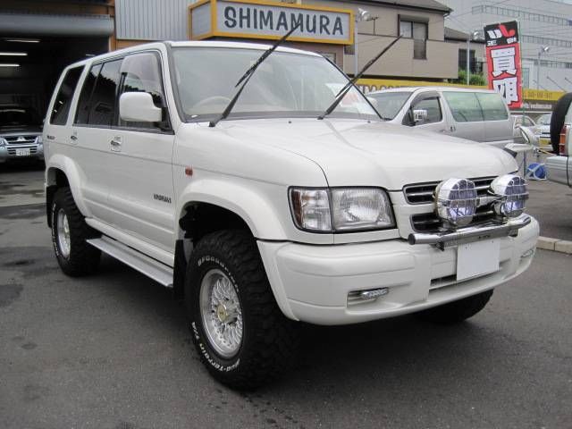

       งบสองแสนกว่า จะได้หน้าตาแบบนี้ครับ
ตี๋ กทม. จาก ตี๋ กทม.TCT.031 อังคาร, 14/10/2557 เวลา : 12:07  IP :

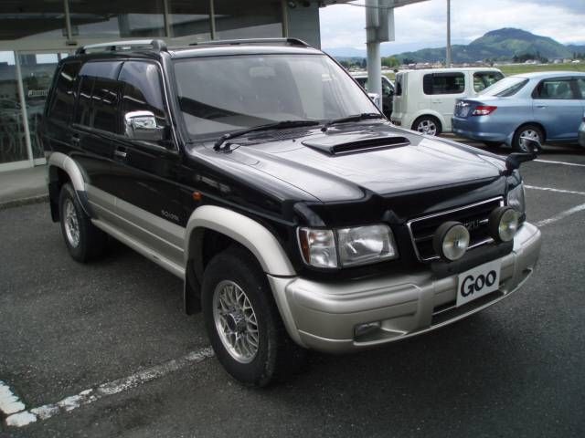

edit แก้ไขคำตอบ   delete ลบคำตอบ 238374
       และแบบนี้
ตี๋ กทม. จาก ตี๋ กทม.TCT.031 อังคาร, 14/10/2557 เวลา : 12:10  IP :
edit แก้ไขคำตอบ   delete ลบคำตอบ 238375
สวยมากๆ.. super
