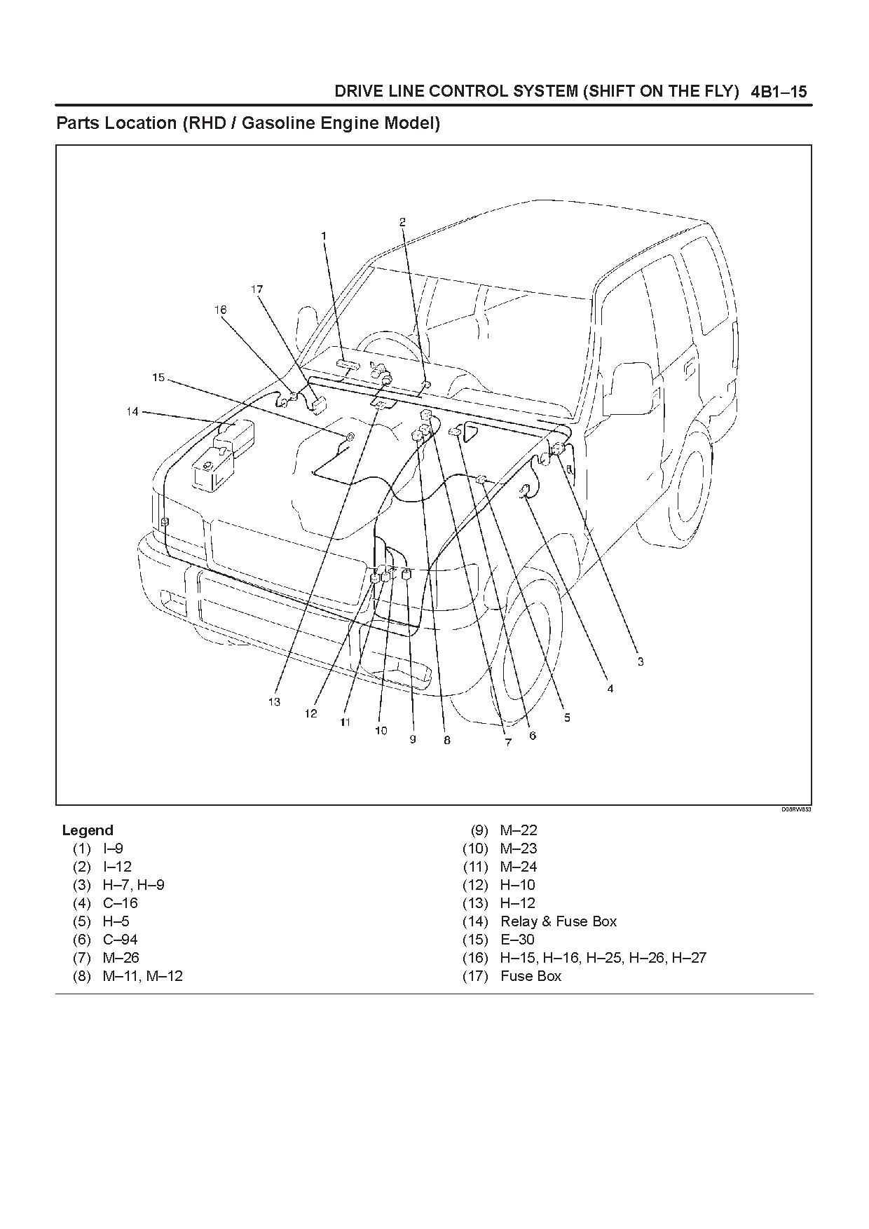

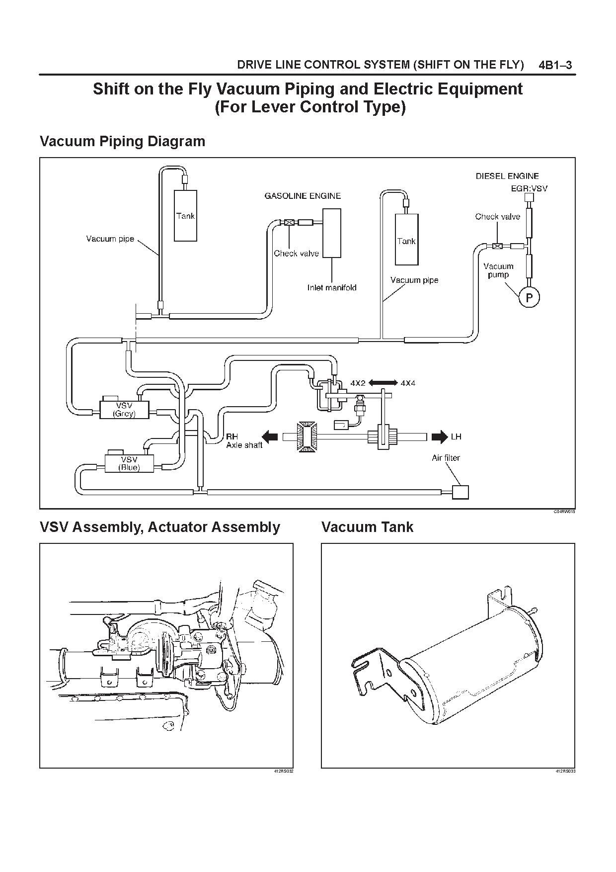

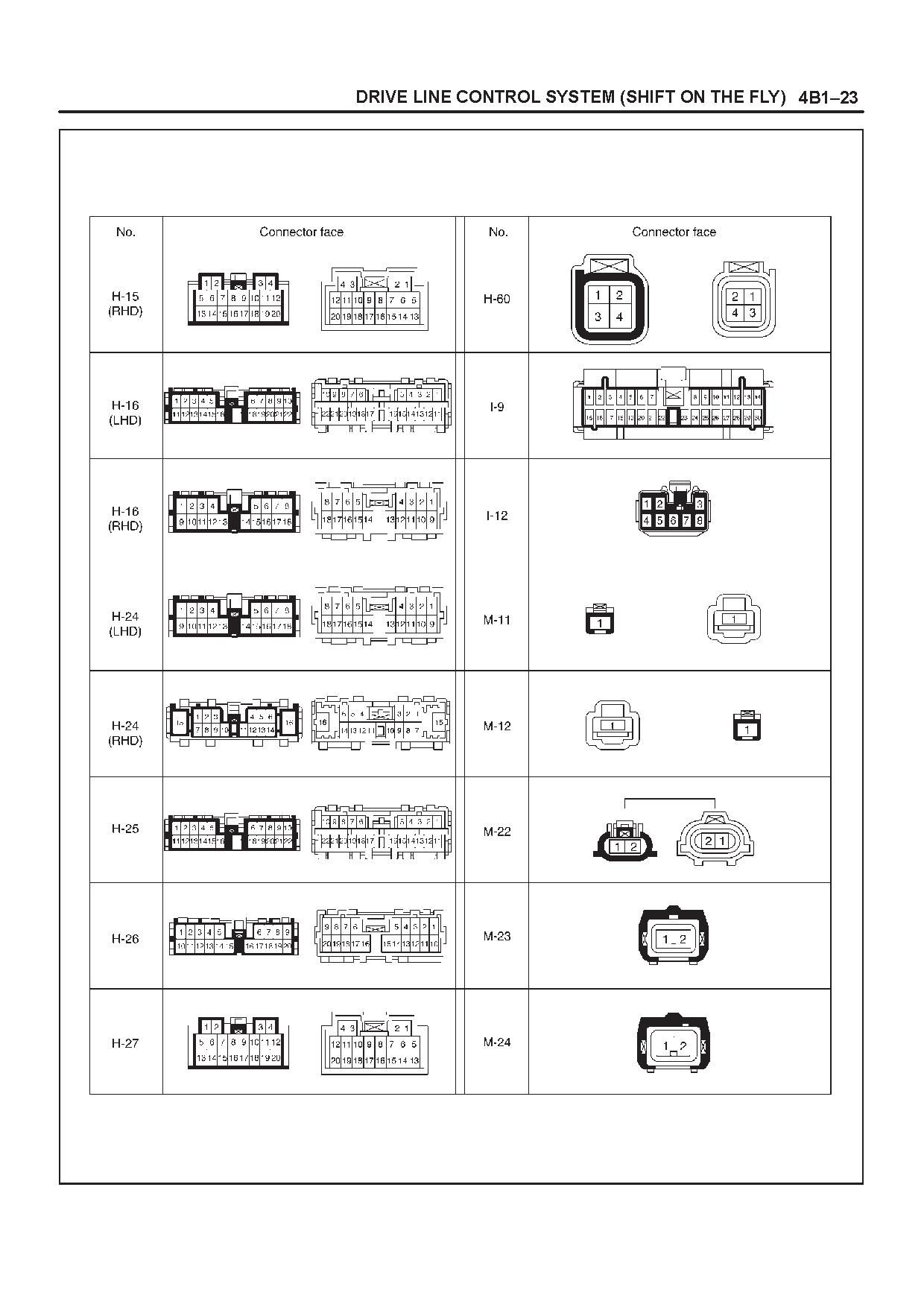

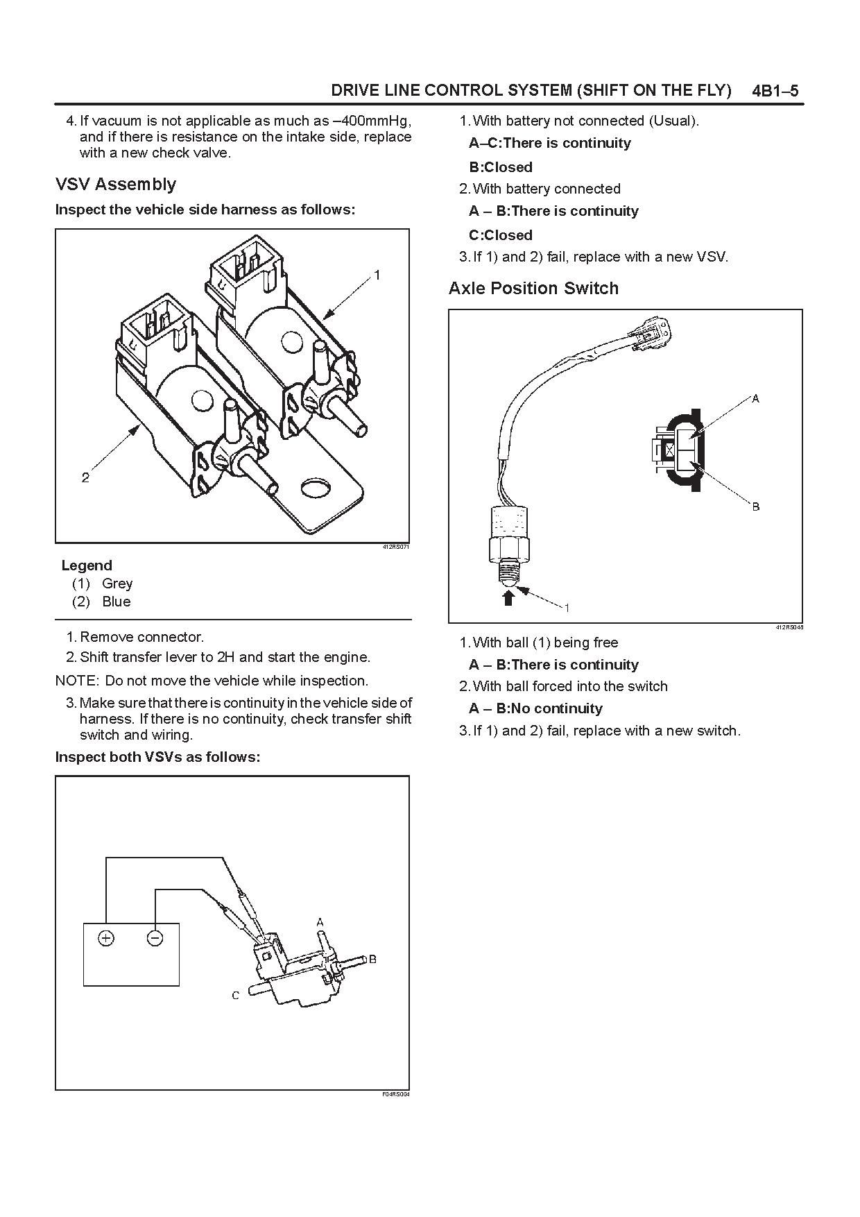

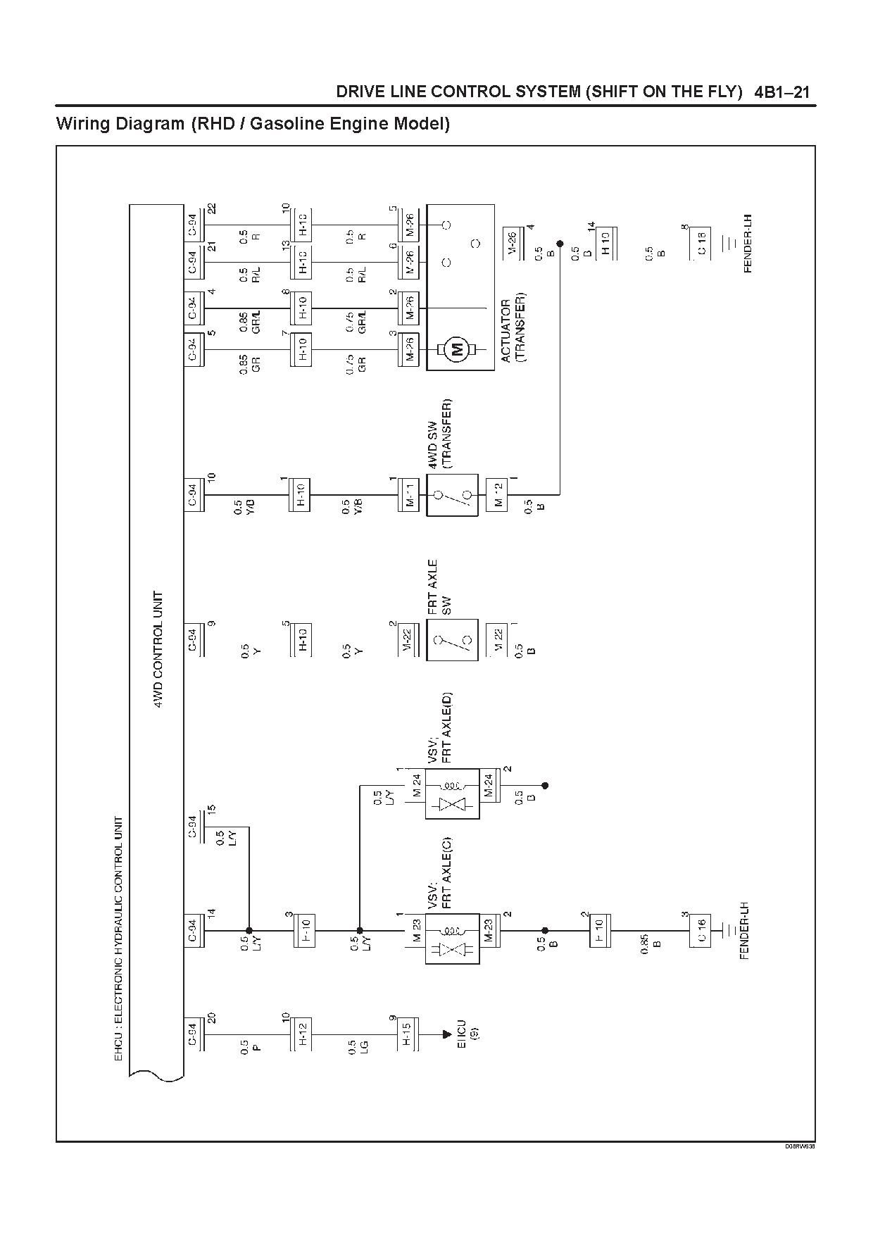

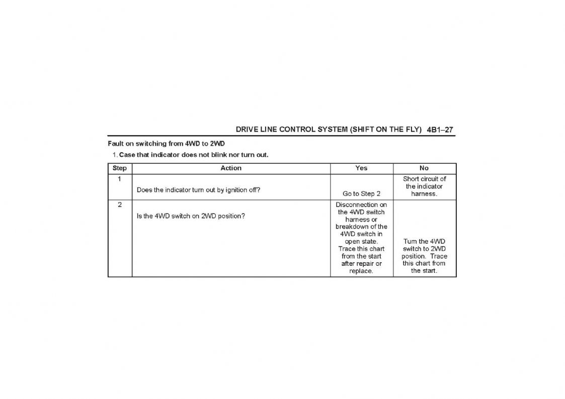

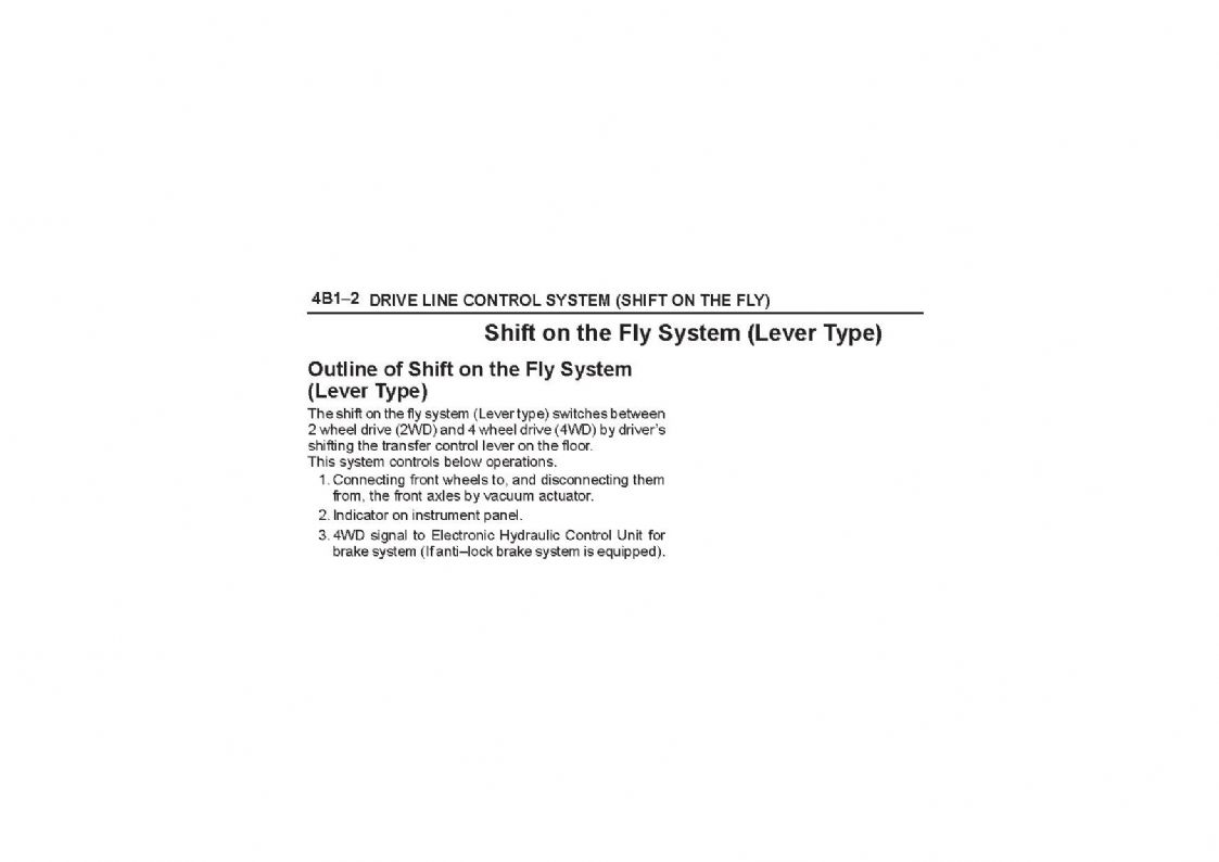

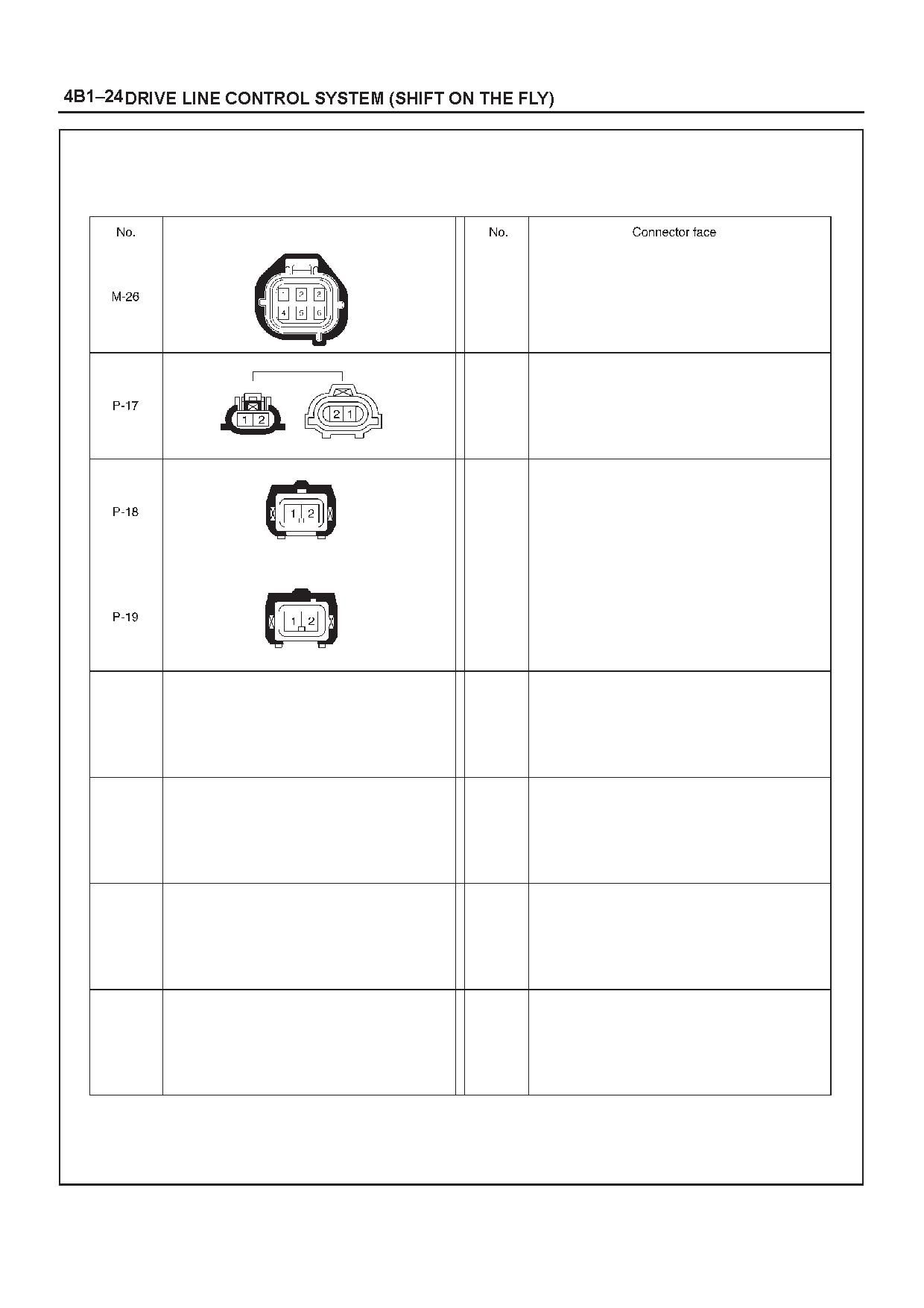

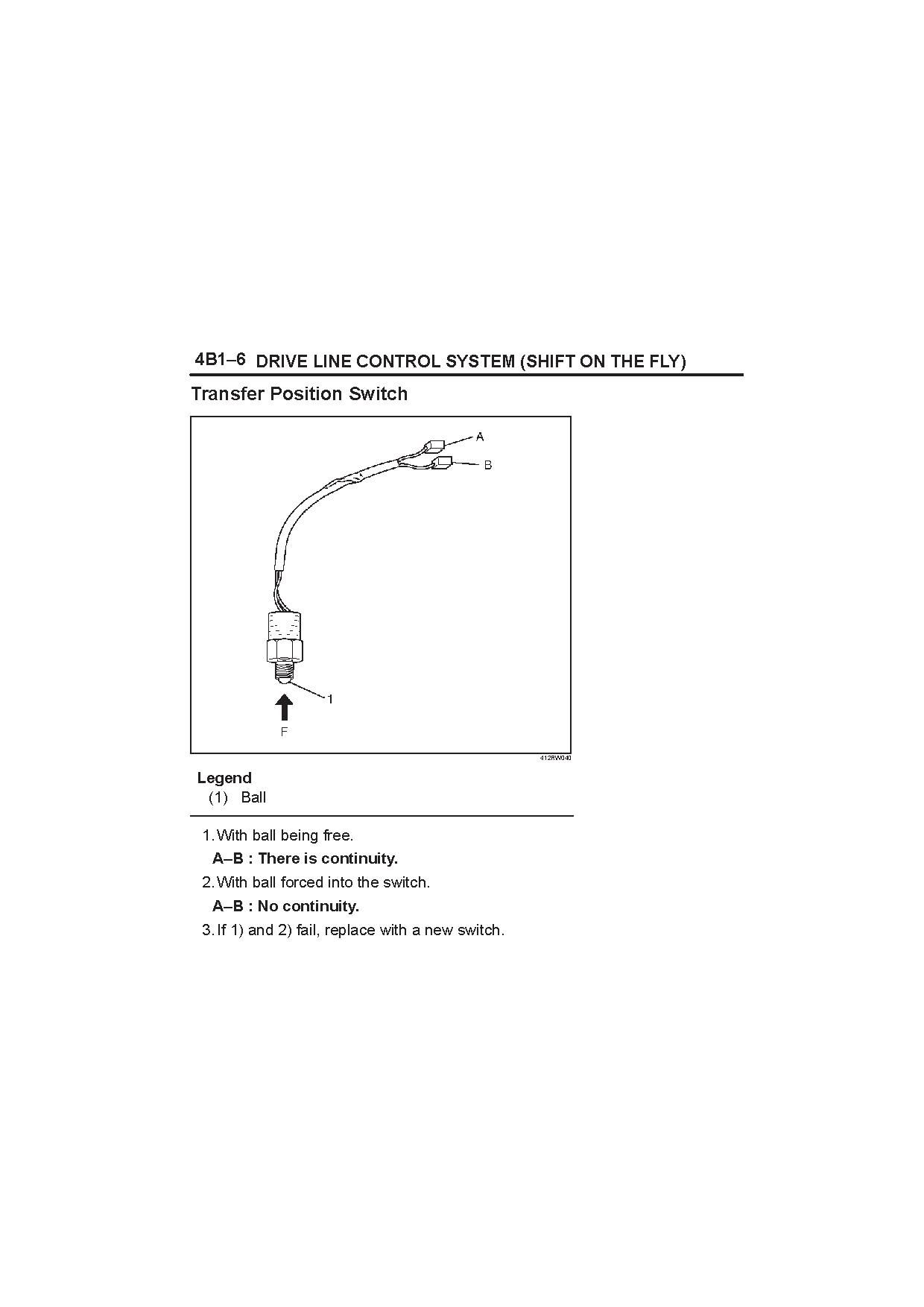

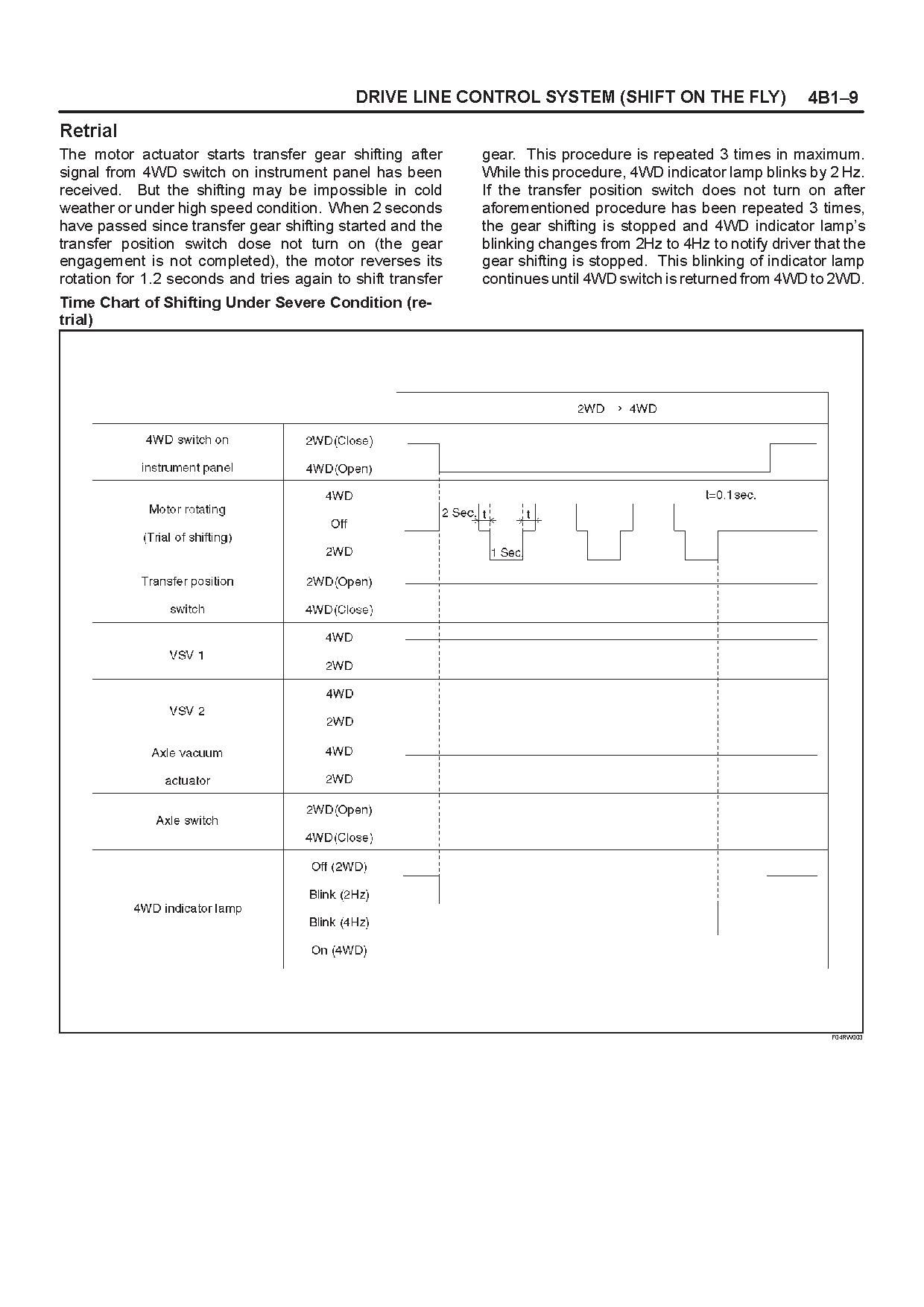

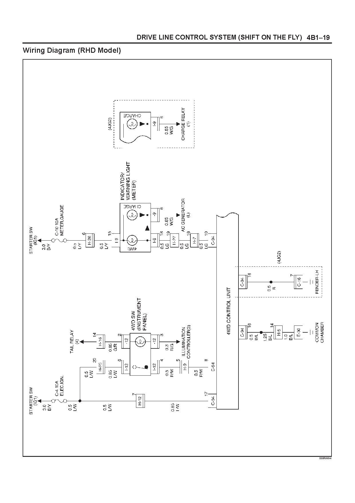

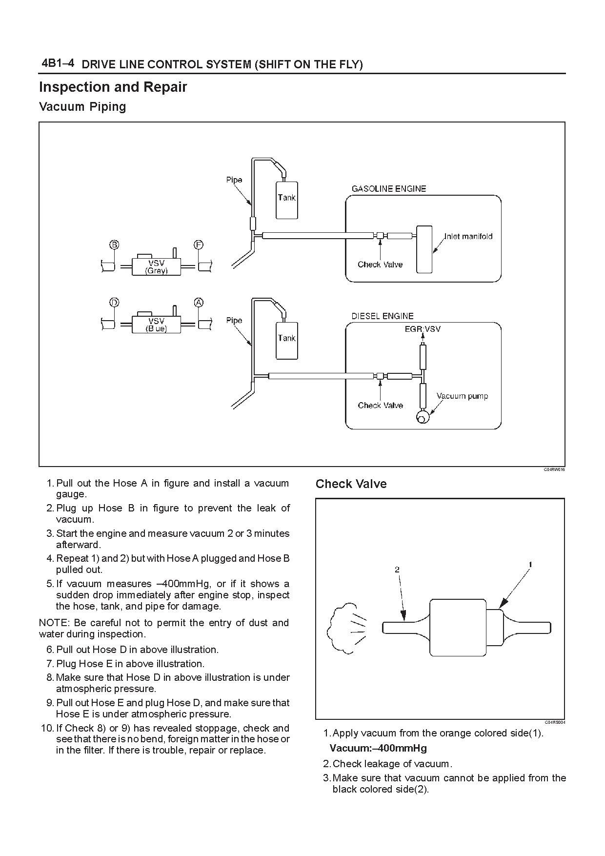

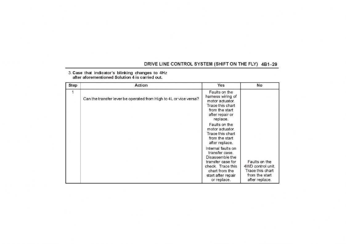

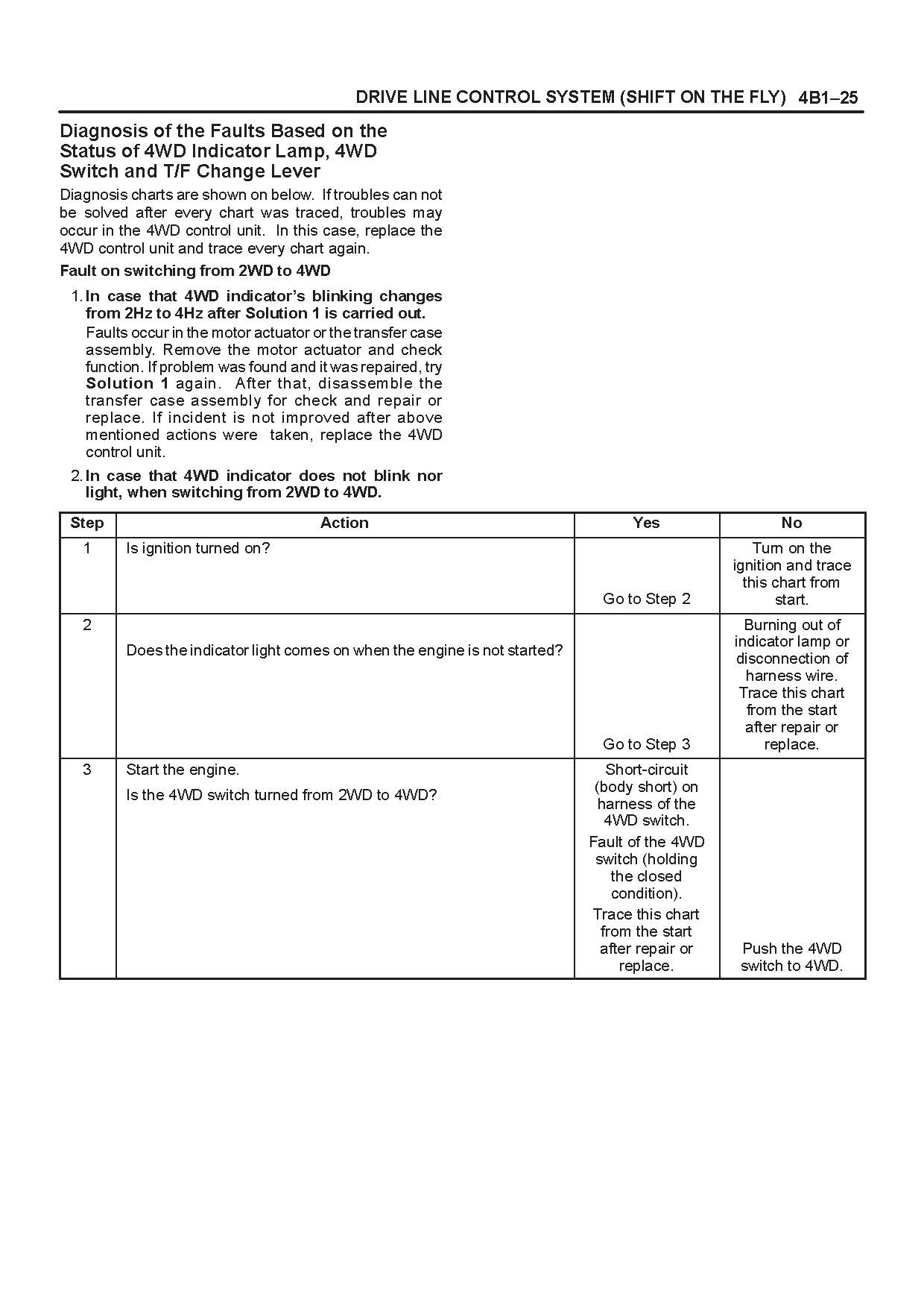

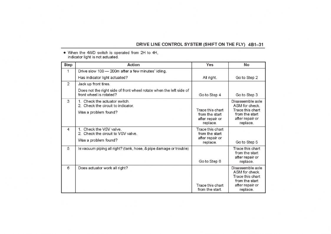

       สมาชิกท่านใดมีวงจรหรือรูปSHIFT-ON-THE-FLYช่วยลงให้ด้วยครับเนื่องจากสายไฟของผมขาดหมดแล้วอยากจะซ่อมเองนะครับจะได้แก้ไขได้เองครับ
       แบบที่ส่งมาเป็นแบบของที่ใช้ shift-on-fly ที่เปลี่ยนคันเกียร์นะครับ ถ้าใช้แบบกดปุ่ม วงจรจะต่างกันเล็กน้อย

ขอบคุณครับพี่ปลาวาฬจะลองไล่วงจรดูนะครับแต่ไม่รู้จะไล่ถูกหรือปล่าว
จาก : sirichai_c(sirichai_c) 9/11/2557 15:21:54 [27.55.33.171]
