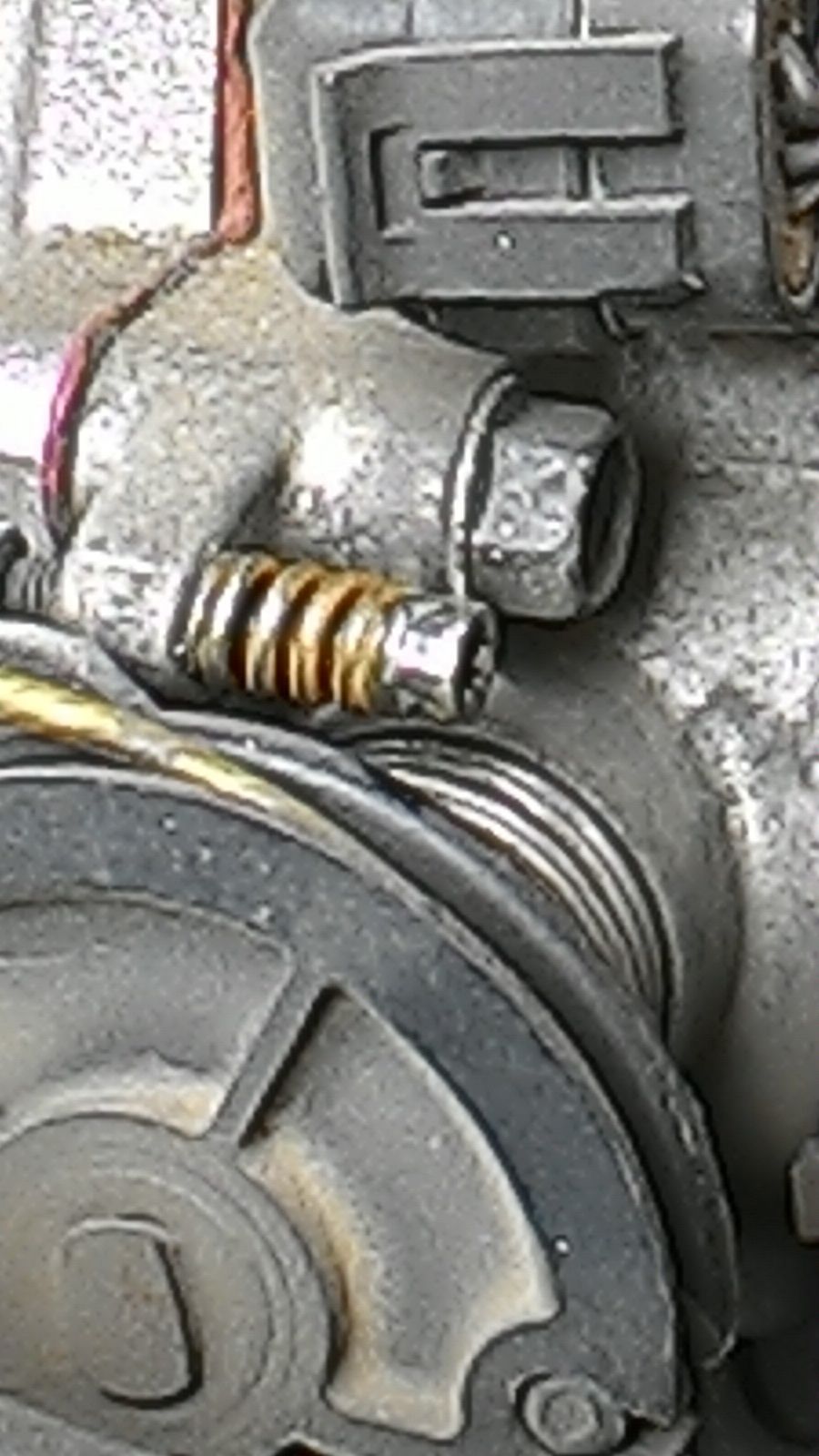

       ใช้Trooperมา3ปี เครื่องเบนซิน 3.2 LX ติดแก๊ส3ปีแล้ว เคยมีปัญหาเปิดแอร์และไฟหน้าเมื่อรอบเดินเบารอบมักตกเคื่องดับ หรือรอบเดินเบาที่เกียร์ถอยก็จะดับ ต้องรีบถอนเกียร์หรือปิดแอร์ไม่ให้เครื่องดับ จึงปรับรอบเดินเบาให้สูงขึ้น คือเมื่อสตาร์ทตอนเช้ารอบจะขึ้นไป2000รอบเมื่อร้อนแล้วจะลงมาที่1000 อาการเครื่องดับเมื่อรอบเดินเบาดูดีขึ้น(ไม่กินแก๊สมากขึ้นเท่าไหร่)
ปัญหาคือหลังจากปรับรอบประมาณ6เดือน เมื่อวันก่อนขับปกติก็เริ่มมีเสียงแต๊กๆ จอดรถเปิดฝากระโปรงฟังเสียงก็แน่ใจว่ามาจากเครื่อง แต่ไม่แน่ใจว่าจากอะไร แต่ก็ไม่เสียกำลังอัด พวงมาลัยยังเบาดี ไฟก็ไม่มีปัญหา ยังขับต่อได้ พอดีมากับแม่เลยใช้รถต่อจนถึงบ้าน ตอนนี้สตาร์ทได้วิ่งได้แต่งดใช้ชั่วคราว เสียงยังดังมาก รบกวนผู้รู้ช่วยทีนะคับ เสียหายที่ไหน ซ่อมที่ไหนดี ขอบคุณมากคับ
       แนะนำให้ถอดฟิวส์ของ ECU ออก (อยู่ในห้องเครื่อง) ประมาณ 2-3 นาที แล้วใส่กลับเข้าไป หยุดการใช้แกส วิ่งด้วยน้ำมันอย่างเดียว ลองสังเกตอาการดูว่ามีอาการดีขึ้นหรือไม่ แล้วกลับมาเล่าให้ฟังอีกที
ช่วยเล่าให้ฟังด้วยครับว่าไปปรับรอบมาอย่างไร

       ทำตามคุณปลาวาฬบอกแล้ว เสียงยังดังอยู่ครับ เหมือนเดิม เคนเห็นช่างมาปรับรอบผมเลยปรับเองบ้างโดยไขควงหมุนน๊อตในรูป
