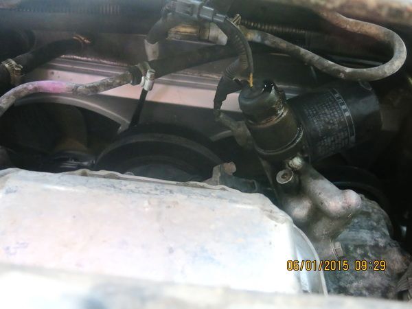

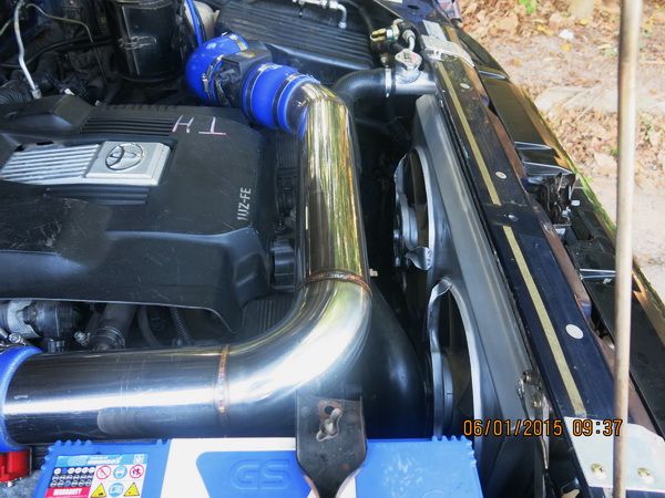

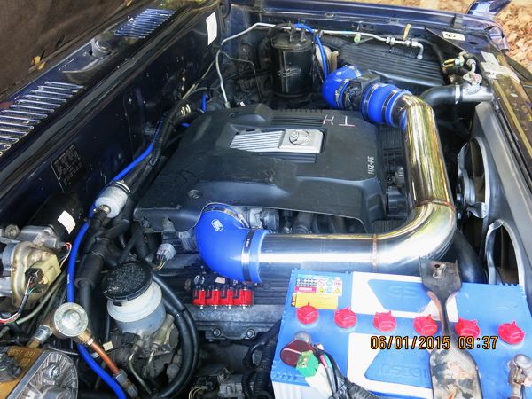

       ตำแหน่งติดตั้งแก๊ส AG หัวฉีด ยิ่งใกล้ ยิ่งดี
violence00 จาก TROOPER 1UZ ศุกร์, 16/1/2558 เวลา : 08:43  IP :

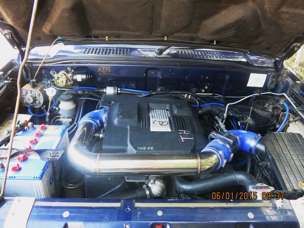

edit แก้ไขคำตอบ   delete ลบคำตอบ 238506
       ใช้พัดลมไฟฟ้า เสียงดังหน่อย (แต่ก่อนใช้ฟรีปั๊ม เอาความร้อนไม่อยู่ รถติดไฟแดง ขึ้น 115-120 องศา แต่ตอนนี้ใช้พัดลมไฟฟ้า ขึ้นสูงสุดไม่เกิน 90 องศา)
เผื่อเป็นเเนวทางให้เพื่อนสมาชิก
violence00 จาก TROOPER 1UZ ศุกร์, 16/1/2558 เวลา : 08:48  IP :

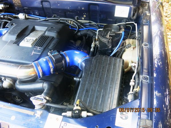

edit แก้ไขคำตอบ   delete ลบคำตอบ 238507
       กรองอากาศตำแหน่งเดิม
violence00 จาก TROOPER 1UZ ศุกร์, 16/1/2558 เวลา : 08:49  IP :
edit แก้ไขคำตอบ   delete ลบคำตอบ 238508
       กรองนำมันเครื่อง
violence00 จาก TROOPER 1UZ ศุกร์, 16/1/2558 เวลา : 08:51  IP :

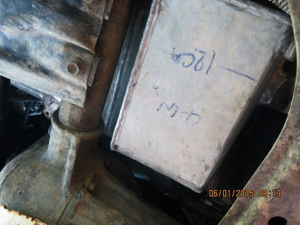

edit แก้ไขคำตอบ   delete ลบคำตอบ 238509
       อ่างน้ำมันเคื่อง ตีใหม่เป็นอลูมิเนียม
violence00 จาก TROOPER 1UZ ศุกร์, 16/1/2558 เวลา : 08:52  IP :

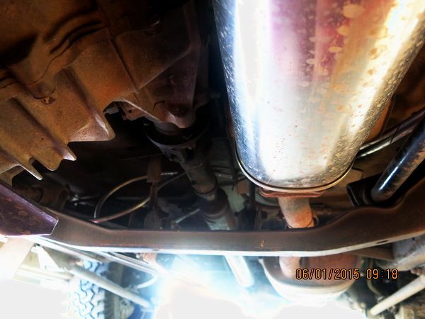

edit แก้ไขคำตอบ   delete ลบคำตอบ 238510

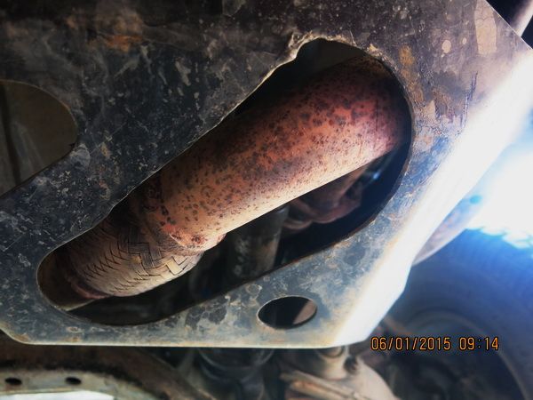

       ท่อไอเสีย เพิ่มหม้อพักเป็น 2 ลูก (อนาคตจะทำใหม่)
violence00 จาก TROOPER 1UZ ศุกร์, 16/1/2558 เวลา : 08:54  IP :
edit แก้ไขคำตอบ   delete ลบคำตอบ 238511
       ปาดนิดนึง
violence00 จาก TROOPER 1UZ ศุกร์, 16/1/2558 เวลา : 08:55  IP :
edit แก้ไขคำตอบ   delete ลบคำตอบ 238512
       เกียร์ UZ เกียร์โฟ ของเดิม
violence00 จาก TROOPER 1UZ ศุกร์, 16/1/2558 เวลา : 08:57  IP :
edit แก้ไขคำตอบ   delete ลบคำตอบ 238513
