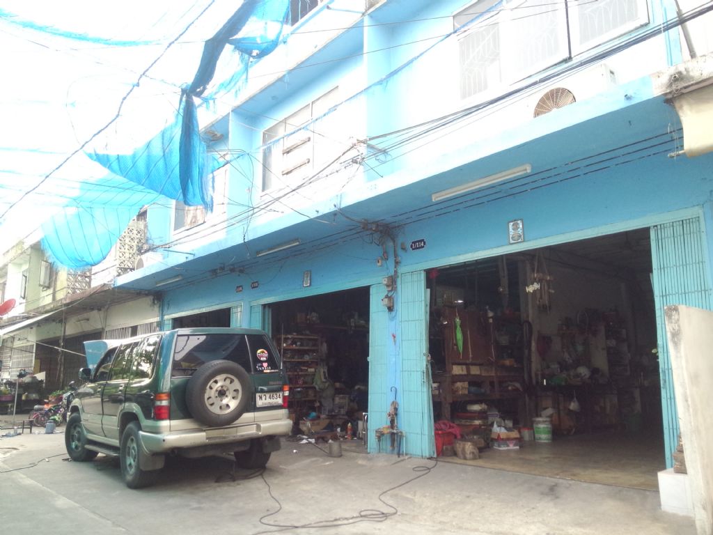

       หน้าร้านตึกสีฟ้าครับ

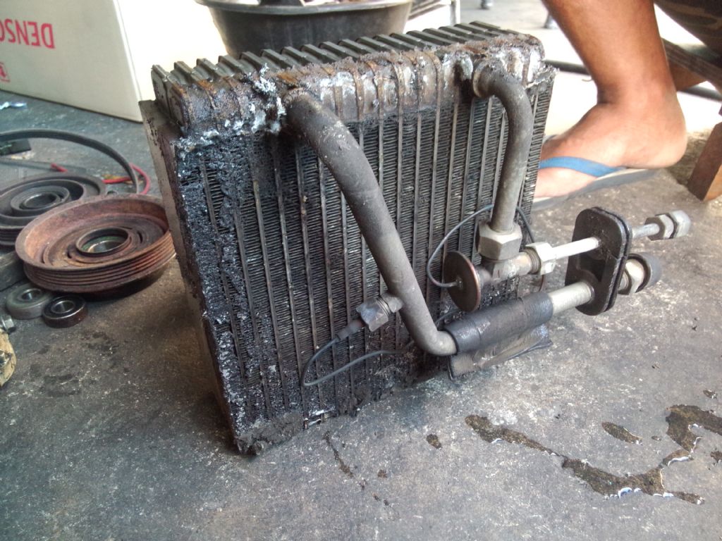

       สภาพตู้แอร์ก่อนล้างครับ

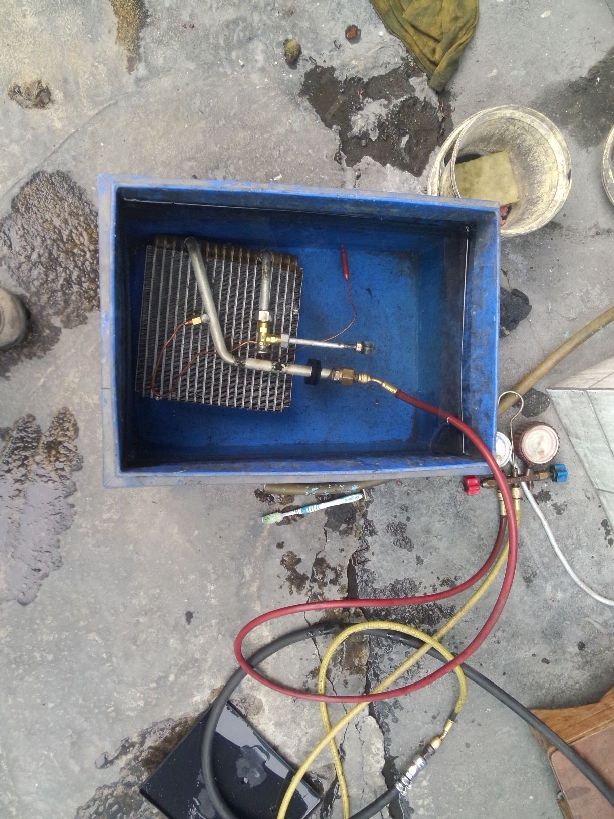

       ล้างตู้แอร์เสร็จก็มาอัดอากาศตรวจสอบหารอยรั่วก่อนประกอบกลับครับ

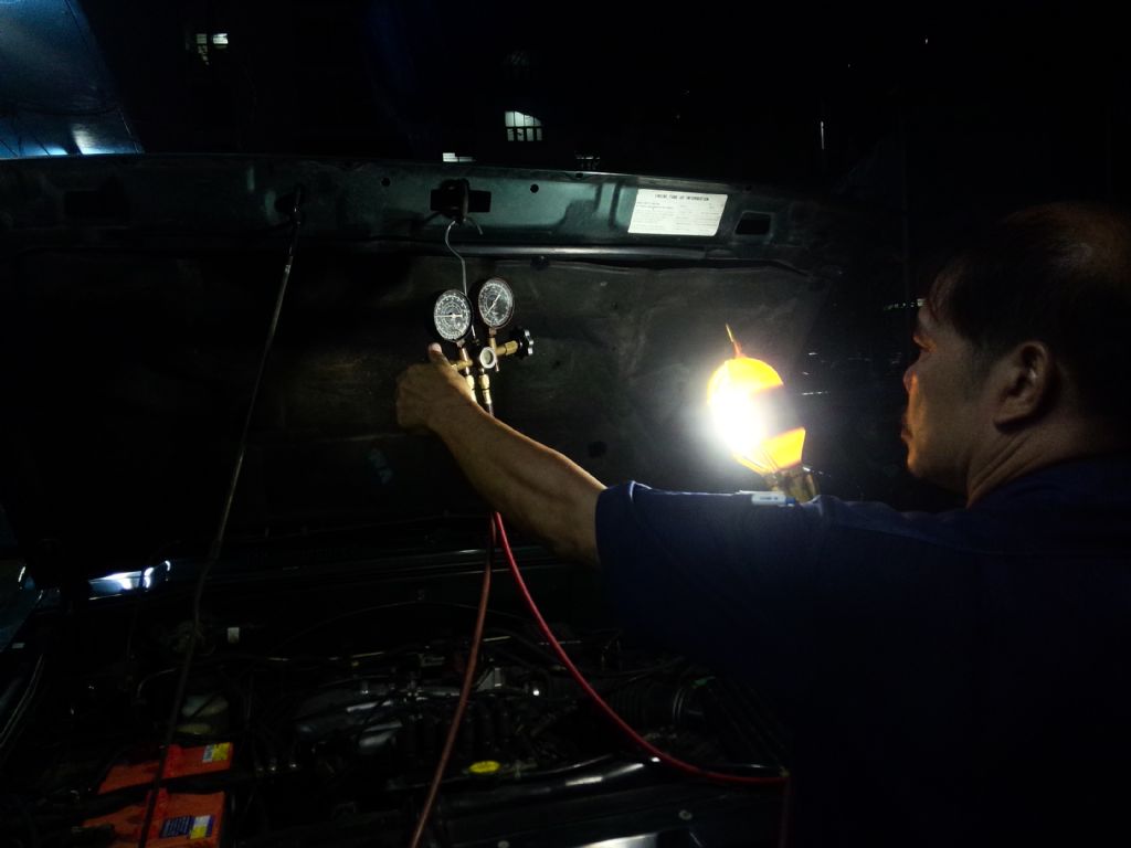

       เติมน้ำยาและตรวจสอบความเรียบร้อย
แล้วรถผมก็แอร์เย็นสบายต่อเนื่องแม้จะกลางแดดร้อนจัดก็ตาม
