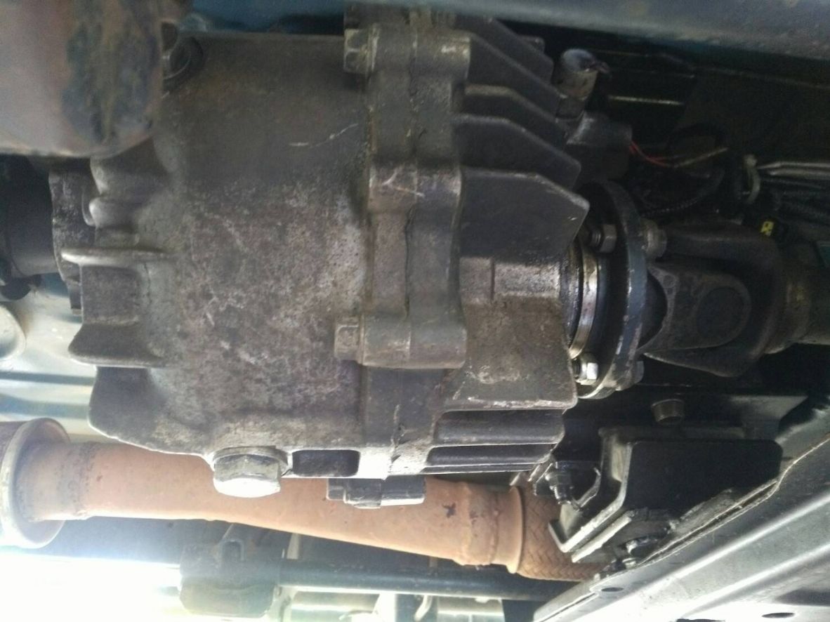

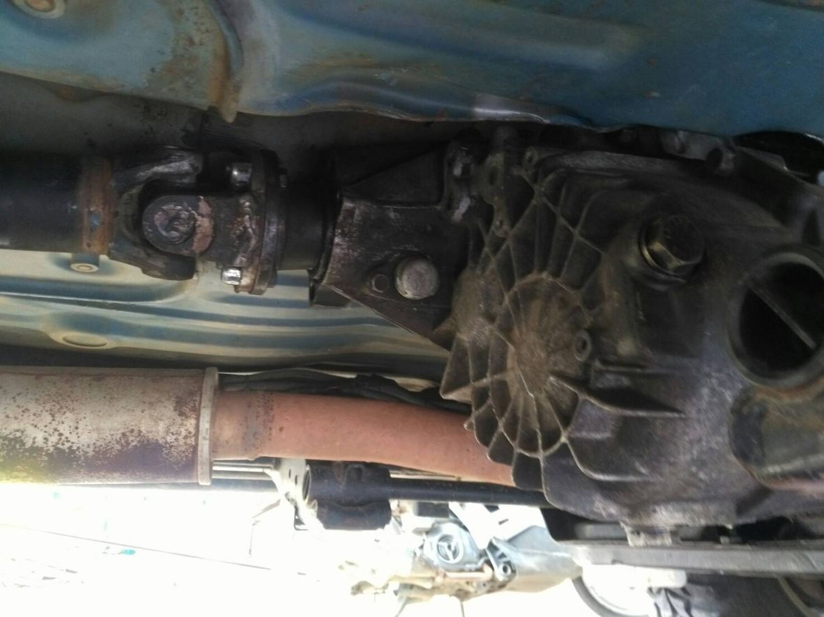

       พอดีวางเครื่อง1เจแซดวีวีในบอดี้ฟอร์ดเรนเจอร์แต่ใช้เกียรืสโลว์ของทรูเปอร์ชนเกียร์เจ ปัญญาหาคือมีเสียงดังครืดๆเป็นจังหวะคล้ายๆมีแรงเหวี่ยงที่เพลา เวลาถอนคันเร่งมีเสียงแกรกๆเหมือนเฟืองขบกันไม่สนิทที่ตำแหน่งเกียรด้วย ทำการถ่วงเพลากลางหลังและหน้า2-3ครั้งก้อไม่หาย อาการจะเกิดเมื่อวิ่งที่หกสิบขึ้นไปและจะดังเพิ่มขึ้นเมื่อร้อนรึว่าวิ่งไกล อยากสอบถามพี่ๆที่พอมีความรู้เรื่องเกียร์ว่าถ้าเราเปลี่ยนลูกปืนเกียรนี่อะไหล่จะหายากไหม พอจะมีพาร์ทแสดงหมายเลขลูกปืนเพื่อจะหาอะไหล่มาเตรียมรอ รถจอดนานไม่ได้ครับ ปล.ช่างวางเครื่องเคยเติมน้ำมันเกียร์เบอร์90ให้ใช้ได้ระยะหนึ่งตอนนี้เปลี่ยนเป็น40แล้ว ขอความกรุณาด้วยครับ
 แก้ไขเมื่อ : 18/7/2560 11:13:37
       เกียร์นี้ใช้ลูกปืนกี่ตลับ เบอร์อะไรบ้าง
