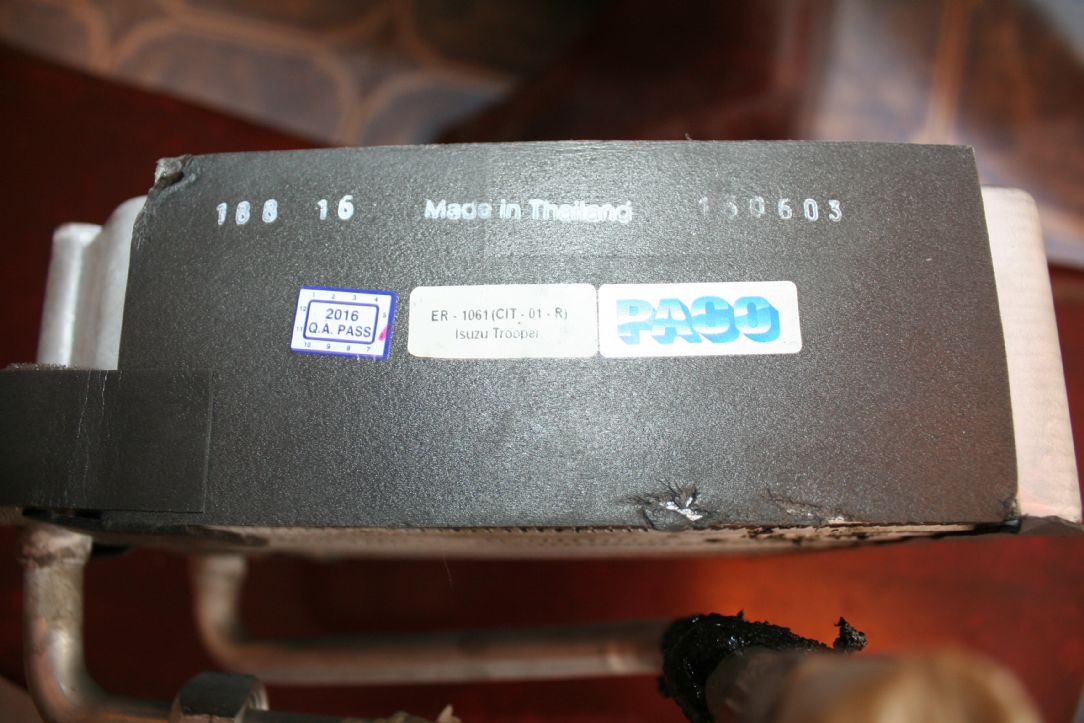

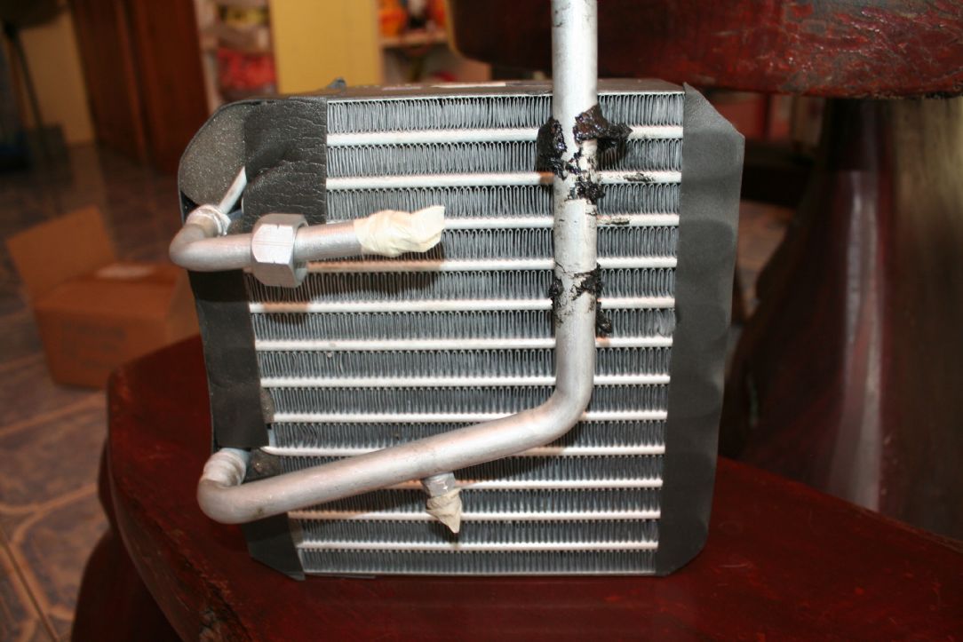

       พอดีหาอะไหล่คอยด์เย็นของแท้ไม่ได้ เลยทดลองใช้ของเทียบดู
tum siwkae จาก ตุ้ม สี่แคว 171.5.41.167 จันทร์, 29/10/2561 เวลา : 07:15  IP : 171.5.41.167
edit แก้ไขคำตอบ   delete ลบคำตอบ 240523
tum siwkae จาก ตุ้ม สี่แคว 171.5.41.167 จันทร์, 29/10/2561 เวลา : 07:17  IP : 171.5.41.167
edit แก้ไขคำตอบ   delete ลบคำตอบ 240524
       ผลปรากฏว่า ใส่ไปแล้วมันไม่เย็นฉ่ำเหมือนของเดิม ก็เลยถอดออกมา คอยด์ใหม่นะครับ ไม่มีรั่ว ใช้ไปไม่ถึง 2 ชั่วโมง
ในยุคเศรษฐกิจที่มีความหวังเป็นท่อนบน มีความจนเป็นท่อนล่าง ตัวนี้ขออนุญาติแจกฟรี ไม่รู้จะเก็บไปไว้ทำไม
ตัวนี้เย็น แต่เย็นไม่ฉ่ำยะเยือกเหมือนของแท้นะ

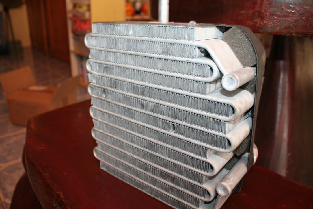

       ในสเปคของแท้ คอยด์เย็น จะเป็นแบบลามิเนท คือแผงคอยด์จะถี่กว่ามาก จำนวนขดทางเดินท่อก็จะมากกว่า จึงทำความเย็นได้เร็วกว่า
ที่ผมต้องมาเขียนบอกตรงนี้เพราะ ไม่อยากให้เพื่อนๆ เสียเงินหลายๆทอดแบบผม เพราะคอยด์เย็นนี่มันมีอายุ ถึงกำหนด รั่วซึมต้องเปลี่ยน
ในเมื่อของแท้มันไม่มี ของมือสองยังหาไม่ได้ ก็ต้องหาของใหม่ที่มันคุณภาพเหมือนหรือใกล้เคียงของแท้ งานนี้บอกเลยต้องลองผิดลองถูก

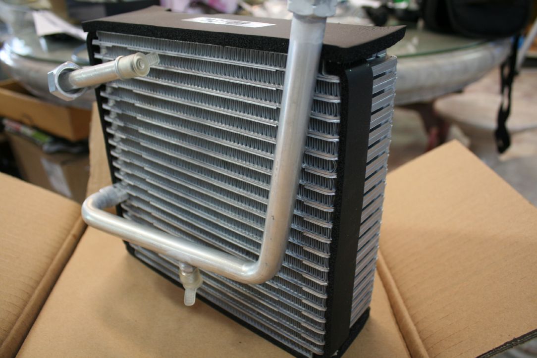

       พยายามหาไปเรื่อยๆ จนเจอตัวนี้ เป็นของเทียบนะไม่ใช่ของแท้ แต่เป็นลามิเนท
บอกเลยงานนี้มั่วมาก ทดลองสั่งมาลองเปลี่ยนดู
tum siwkae จาก ตุ้ม สี่แคว 171.5.41.167 จันทร์, 29/10/2561 เวลา : 07:42  IP : 171.5.41.167
edit แก้ไขคำตอบ   delete ลบคำตอบ 240528
       เนื้องานดูดี ละเอียดเรียบร้อย ลองเทียบกับของแท้โรงงาน ใกล้เคียงกันมาก เหมือนก๊อปปี้กันมาเลย น่าจะเรียกว่าก๊อปเหมือนมาก แต่คุณภาพยังไม่รู้ ต้องลองใส่ดูก่อน

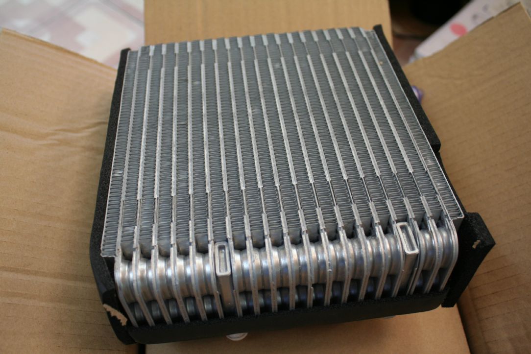

       พลิกดูหลายๆมุม

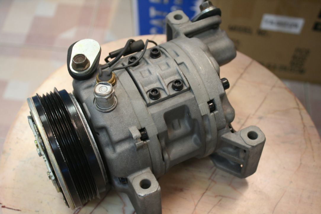

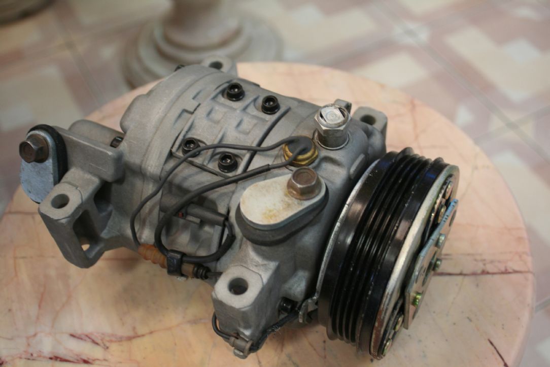

       ส่วนคอมเพรชเซอร์ทรูเปอร์ ผมเองก็พึ่งรู้หลังจากสั่งอะไหล่มา
ทรูเปอร์จะมีคอมเพรชเซอร์ 2 แบบ คือ ตัวคอมเพรชเซอร์มันเหมือนกันทุกอย่าง ขายึดเหมือนกันแต่แตกต่างกันที่ รูท่อน้ำยา ตรงน๊อตที่ขันยึดท่อกับคอมเพรชเซอร์
มี 2 แบบ รูท่อน้ำยาใหญ่ กับ รูท่อน้ำยาเล็ก
tum siwkae จาก ตุ้ม สี่แคว 171.5.41.167 จันทร์, 29/10/2561 เวลา : 07:56  IP : 171.5.41.167
edit แก้ไขคำตอบ   delete ลบคำตอบ 240532
       รุ่นปี 99 จะใช้ท่อน้ำยาเล็ก ส่วนคอมเพรชเซอร์ตัวนี้ท่อน้ำยาใหญ่ จะใส่ก็ได้แต่ต้องเปลี่ยนสายที่เชื่อมคอมเพรชเซอร์เป็นท่อน้ำยาใหญ่ (ส่วนหัวขัน)
อยู่ที่หัวขันรูเล็กหรือรูใหญ่ คอมเพรชเซอร์ตัวนี้ยังไม่ได้ใช้ เพราะสั่งใหม่อีกตัว หากท่านใดกำลังหา ขออนุญาติจำหน่าย 2 พัน (ค่าส่งต่างหาก หนักมาก)

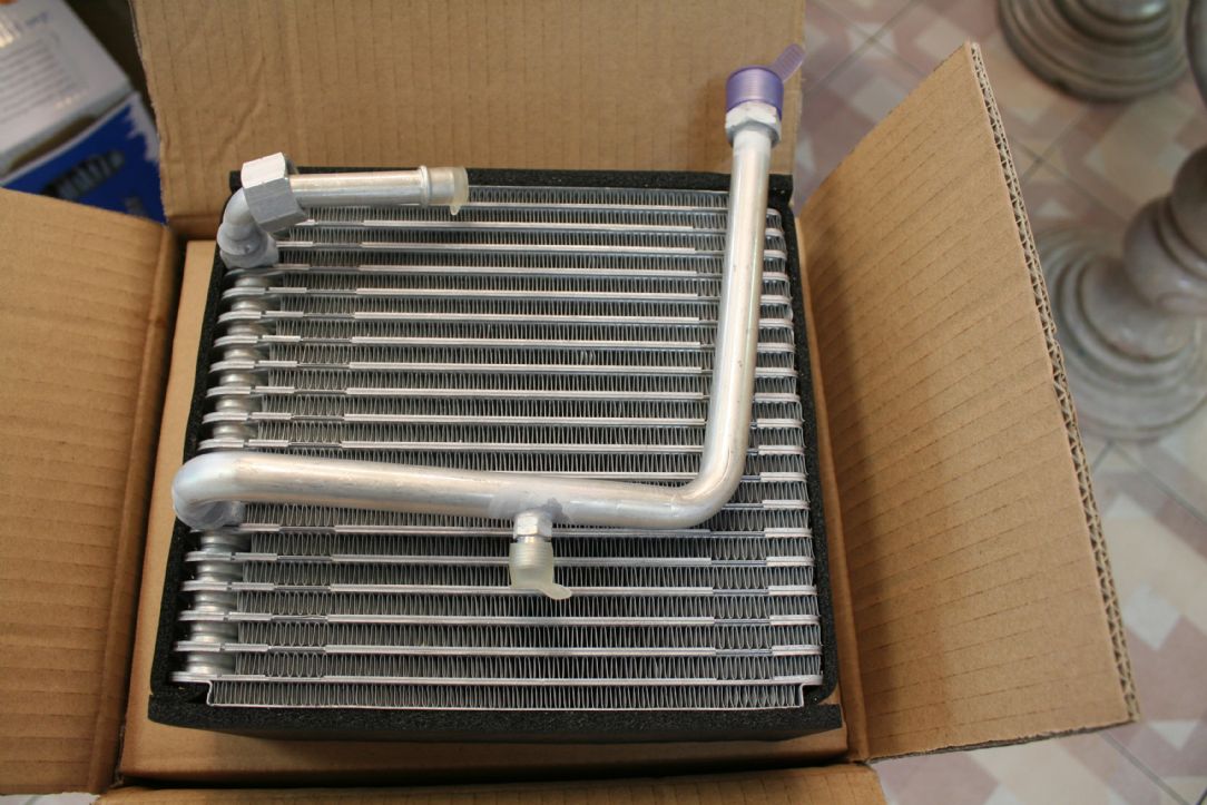

       หลังจากเปลี่ยนเสร็จแล้ว ทดลองความเย็น
โอ .... พระเจ้า ทรูเปอร์กลับมาแอร์หนาวเหมือนเดิมแล้ว เย็นฉ่ำมาก
จะได้ไปตะแล็ดแต๊ดแต๋ กับเขาเสียที
จบแล้วครับ
