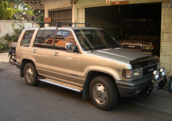

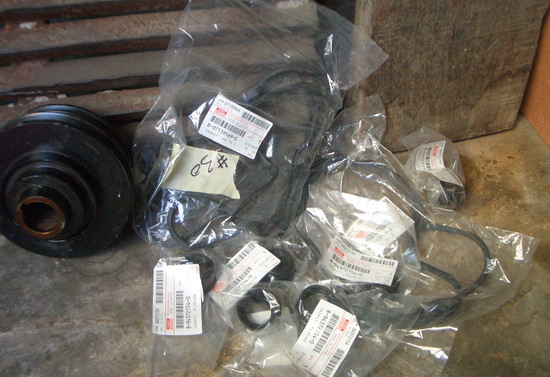

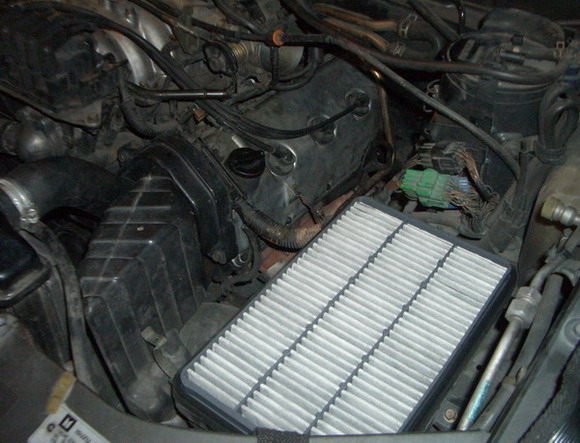

       มารายงานเพิ่มเติม...ครับ..(หลังจากใช้มา 5 ปี) จากที่ทำช่วงล่างมาทั้งหมด(รวมเบรคด้วย)..และเปลี่ยนสายพานไทม์มิ่ง..สายพานสามเส้น ...แล้ว...รถก็อืด(ความรู้สึก)...ในเกียร์ต้น และสตาร์คเครื่องยนต์ทุกครั้งจะมีเสียงวี๊ดดด...ประมาณ 5 วินาที(ดังมาก)...ปรึกษาเฮียตี๋และพี่ทวี(ช่าง)แล้ว..น่าจะเป็นที่พู่เล่ห์...คือตัวนี้ครับ(อันนี้ของใหม่..แตไม่ใช่ของแท้นะครับ..)..

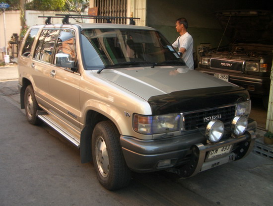

       อ้อ...เกือบลืม..ไปถึงอู่พี่ทวี..เจอรถคันนี้ด้วยครับ...ของท่านพี่ท่านใด...แจ้งด้วยครับ...(ผมลืมชื่ออ่ะครับ...ฮิ..ฮิ... )

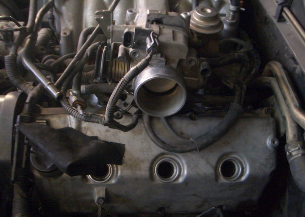

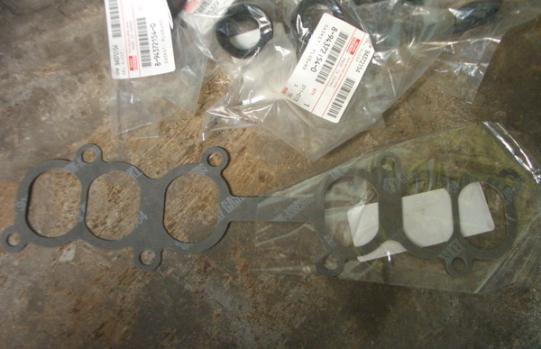

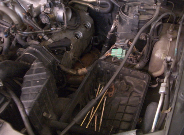

       รถมีอาการน้ำมันเครื่อง..เยิ้มๆด้วยครับ...เลยเปลี่ยนปะเก็น..ฝาครอบวาว์ล...ยางเบ้าหัวเทียน( 6 ตัว)...และปะเก็นไอดี...
จาก จ้อ 210.246.69.113 จันทร์, 6/2/2549 เวลา : 23:32  IP : 210.246.69.113
edit แก้ไขคำตอบ   delete ลบคำตอบ 22775
       ปะเก็นไอดีครับ....
จาก จ้อ 210.246.69.113 จันทร์, 6/2/2549 เวลา : 23:37  IP : 210.246.69.113
edit แก้ไขคำตอบ   delete ลบคำตอบ 22776
       คร่อก!
จาก เขาใหญ่ 61.90.78.229 จันทร์, 6/2/2549 เวลา : 23:39  IP : 61.90.78.229
edit แก้ไขคำตอบ   delete ลบคำตอบ 22779
       เปลี่ยนหัวเทียน และถ่ายน้ำมันเครื่องด้วยครับ...กลับมาดูรถอีกที..ตอนเย็น..เริ่มประกอบแล้วครับ....

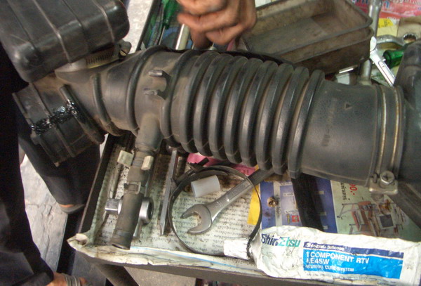

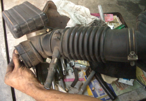

       ท่อยางอากาศเริ่มขาดครับ...ต้องเสียตังอีกล่ะ...เฮ้อ....

       เพื่อการประหยัด(เพราะตัวเหลวแล้ว)....เลยให้พี่ทวี..เอาซิลิโคน(ยี่ห้อ..อยู่ในภาพมุมขวาล่างครับ)..โป๊วๆ..ไปก่อนครับ...
