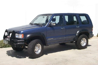

       เชิญชมครับ อยากได้เหมือนกัน มีใครนำเข้ามาบ้างครับ แนะนำหน่อย
http://www.pureisuzu.com/suspension.htm
       เพิ่มเติมข้อมูล ปี 92-02 ต้องใช้ชุดยก 2 นิ้ว ครับตามรูป
จาก Ordinary Man 202.5.84.239 อังคาร, 7/2/2549 เวลา : 13:14  IP : 202.5.84.239
edit แก้ไขคำตอบ   delete ลบคำตอบ 22858
       ยกแล้วเป็นดังในรูปครับ
จาก Ordinary Man 202.5.84.239 อังคาร, 7/2/2549 เวลา : 13:17  IP : 202.5.84.239

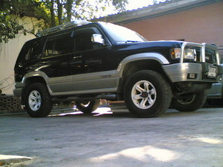

       ผมว่า ไม่ต้องอาศัยชุดยกหรอกครับ แค่เปลี่ยน คอยสปริง กับ ทอร์ชั่นบาร์ เป็นของ อีมู ถ้าให้ครบเซ็ท รวมโช๊คด้วย ความสูงจะได้ประมาณ 2 นิ้วกว่า ๆ แล้วครับ ใส่งยางขนาด 32 นิ้ว กำลังสวยครับ รถผมในรูปใส่ยาง 265/75/16 ยังเหลือช่องว่างระหว่างตัวถังกับยางอีกเยอะเลยครับ
จาก HS5INL 203.154.32.18 ศุกร์, 22/12/2549 เวลา : 10:56  IP : 203.154.32.18
edit แก้ไขคำตอบ   delete ลบคำตอบ 87771
       เปลี่ยน คอยสปริง กับ ทอร์ชั่นบาร์ เป็นของ อีมู ถ้าให้ครบเซ็ท รวมโช๊คด้วย หาของได้ที่ไหน ราคาเท่าไรครับ
จาก Ordinary Man 202.5.82.166 ศุกร์, 22/12/2549 เวลา : 15:03  IP : 202.5.82.166
edit แก้ไขคำตอบ   delete ลบคำตอบ 87860
       คุณ Ordinary Man ครับ ผมซื้อที่ตัวแทนของเชียงใหม่ครับ ประมาณปลายปี 2004 ราคาทั้งเซ็ท ไม่แน่ใจครับแต่ที่เก็บใบเสร็จไว้มี คอล์ยสปริงหลัง รหัส OME919 คู่ละ 8500 บาท โช้คหน้า รหัส N65 คู่ละ 6850 บาท โช้คหลัง รหัส N15 คู่ละ 6850 บาท ส่วน ทอร์ชั่นบาร์ไม่แน่ใจครับเพราะเอาบิลไปไว้ที่ไหนไม่รู้ครับ สรุปไม่เกิน สามหมื่นครับ
จาก HS5INL 203.154.32.18 เสาร์, 23/12/2549 เวลา : 09:43  IP : 203.154.32.18
