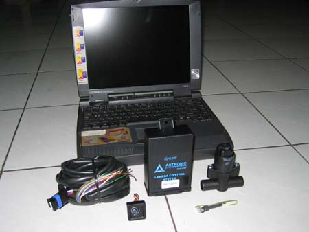

ชุด LAMDA ECU CONTROL นี้
จะมีชุดหลอก O2 ด้วยครับ !
รู้สึกจะมีคนในกลุ่ม TRooPER ติดชุดนี้อยู่ ลองสอบ
ถามการใช้งานดูครับ

       ลองสตาร์ตตอนเช้าด้วยน้ำมันมา2วันแล้วไม่มีปัญหาเรื่องเครื่องสั่นหรือดับเลย....ติดตัวหลอกกล่องเพิ่ม 1 ชุด 1250 บาท ( รวมติดตั้งแต่เห็นพี่ตี๋กำลังดูอยู่บอกจะซื้อมาแล้วขอลองติดเอง ) เน้นประหยัด..อิอิ..หลักการทำงานคือจะติดพ่วงระหว่างออ๊กซิเจนเซนเซอร์กับกล่อง เพื่อหลอกให้กล่องคำนวนค่าความเข้มของเชื้อเพลิงขณะใช้แก๊สให้น้อยลงเพื่อเวลาเปลี่ยนเป็นระบบน้ำมันหัวฉีดจะได้ส่งนำมันมาให้เพียงพอกับความต้องการ ( หลักการทำงานของหัวฉีดคือเมื่ออ่านค่าการจ่ายเชื้อเพลิงได้มากมันจะปรับให้แรงดันการจ่ายเชื่อเพลิงมให้น้อยลงเพื่อประหยัดพลังงานนะครับ )
ดังนั้นเมื่อมันจำค่าของเชื้อเพลิงที่เป็นแก๊ส ( ตอนใช้แก๊ส ) ซึ่งมีค่าความเข้มสูงกว่าน้ำมัน เวลาเราเปลี่ยนมาเป็นน้ำมันกล่องจึงคำนวนและสั่งหัวฉีดให้จ่ายเชื่อเพลิงน้อยลงจนเกิดอาการสั่นหรือเบาแล้วดับ.....อาการข้างเคียงที่อาจเกิดเมื่อติดอุปกรณ์นี้คือตอนใช้ระบบน้ำมันจะกินน้ำมันมากขึ้น ( คิดว่าไม่น่ามากนัก จะลองเช็ดดู )
รู้แต่ว่าสตาร์ตตอนเช้าไม่ดับแล้ว.....ไม่ต้องรีเซ็ทกล่องแล้วครับ....สนใจสอบถามคุณพี่ตี๋ดูครับ ...
