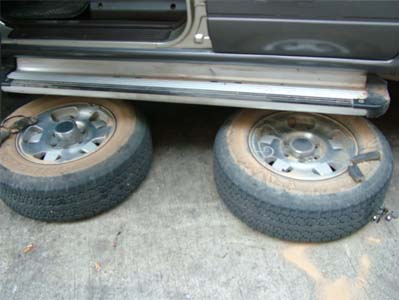

เขาใหญ่ ถอดล้อ

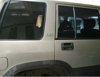

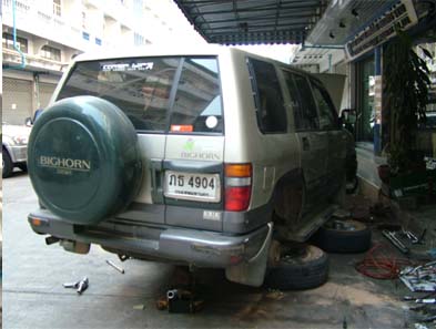

       อ้อ.....ไม่ใช่คันนี้
       คันนี้ครับ
ส้มวัว จาก ตี๋ กทม. 58.136.212.91 อาทิตย์, 12/2/2549 เวลา : 23:13  IP : 58.136.212.91
edit แก้ไขคำตอบ   delete ลบคำตอบ 23719
ส้มวัว จาก ตี๋ กทม. 58.136.212.91 อาทิตย์, 12/2/2549 เวลา : 23:15  IP : 58.136.212.91
edit แก้ไขคำตอบ   delete ลบคำตอบ 23720
       4JG 3.1 D BIGHORN แท้

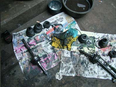

ส้มวัว จาก ตี๋ กทม. 58.136.212.91 อาทิตย์, 12/2/2549 เวลา : 23:18  IP : 58.136.212.91
edit แก้ไขคำตอบ   delete ลบคำตอบ 23722

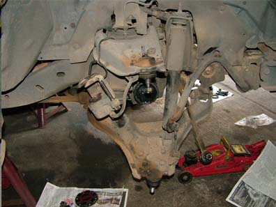

       แหวนล็อคเพลาขับหน้าหลุด

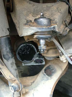

ส้มวัว จาก ตี๋ กทม. 58.136.212.91 อาทิตย์, 12/2/2549 เวลา : 23:22  IP : 58.136.212.91
edit แก้ไขคำตอบ   delete ลบคำตอบ 23723

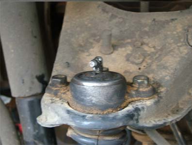

       ลูกหมากปีกนกบน ใส่หัวอัดจารบีเข้าไปแล้ว

       ถอดออกวางไว้ เตรียมล้าง-เปลี่ยน

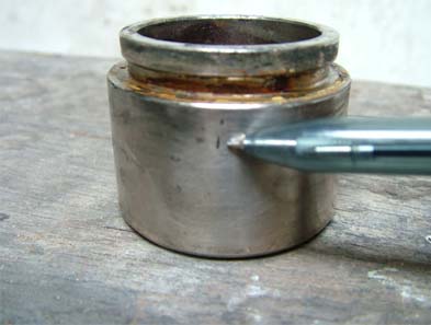

       ด้านขวา
ส้มวัว จาก ตี๋ กทม. 58.136.212.91 อาทิตย์, 12/2/2549 เวลา : 23:29  IP : 58.136.212.91
edit แก้ไขคำตอบ   delete ลบคำตอบ 23727
       ลูกสูบเบรคเป็นรอย สาเหตุแห่งการรั่วซึม

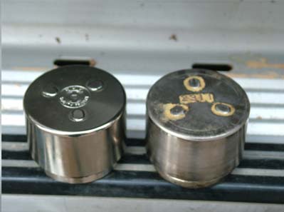

ส้มวัว จาก ตี๋ กทม. 58.136.212.91 อาทิตย์, 12/2/2549 เวลา : 23:32  IP : 58.136.212.91
edit แก้ไขคำตอบ   delete ลบคำตอบ 23728
       ซ้ายใหม่ เก่าขวา

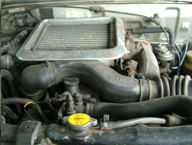

       คุณตี๋...คันนี้ของคุณเขาใหญ่หรอครับ ผมสังเกตุดูว่ารถรุ่นนี้ตัวอินเตอร์คูลเลอร์มี 2 แบบคือ กรอบเป็นเสตนเลส กับกรอบสีเทา มันต่างกันอย่างไร ของผมเป็นกรอบสีเทาครับ
จาก นัท 203.155.120.11 จันทร์, 13/2/2549 เวลา : 10:18  IP : 203.155.120.11
edit แก้ไขคำตอบ   delete ลบคำตอบ 23762
       อินเตอร์ สีเทาเป็นพลาสติก เป็นรุ่นหัวฉีดไฟฟ้า 135 HPครับ ส่วน อินเตอร์ สีโครมเมี่ยมเป็นรุ่นหัวฉีด ธรรมดา 125 HP ครับ
จาก ยั้ง 58.147.71.173 จันทร์, 13/2/2549 เวลา : 12:25  IP : 58.147.71.173
edit แก้ไขคำตอบ   delete ลบคำตอบ 23776
       ง่า ผมเองยังไม่รู้เลยครับว่ามีแบบไหนบ้าง เห็นแต่ของตัวเองอย่างเดียว เอิ๊กๆ
ป.ล. วันนั้นเปลี่ยนผ้าเบรคหน้าเป็นเบนดิคโกลด์แล้วเบรคนุ่มหนึบดีครับ แต่อาการหน้าทิ่มเนี่ยตอนแรกสงสัยว่าจะเป็นโช้คอ่อนแอ แต่เมื่อวานไปอ่านเว็บของพวกฟอร์จูนเนอร์เลยสงสัยว่าเบรคหลังอาจจับน้อยไปก็ได้ ไว้คงต้องเซ็ตกันอีกซักครั้งครับ
จาก เขาใหญ่ 61.90.72.62 จันทร์, 13/2/2549 เวลา : 12:26  IP : 61.90.72.62
edit แก้ไขคำตอบ   delete ลบคำตอบ 23777
       ขอบคุณคุณยั้งครับ ... ผมก็เพิ่งรู้ว่ารถผมเป็นหัวฉีดไฟฟ้า แล้วมันดีหรือไม่ดีอย่างไร ขอคำแนะนำเพิ่มครับ
