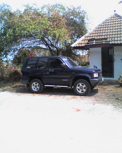

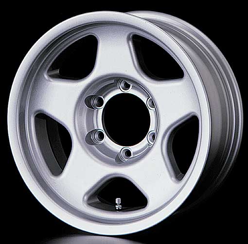

       ผมใช้ช่วงล่าง westcoast ครับนุ่มหนึบมาก แม็กเป็น Bradley เพิ่งได้มาเบาสุดๆ
จาก young 58.147.64.157 อังคาร, 21/2/2549 เวลา : 21:37  IP : 58.147.64.157
edit แก้ไขคำตอบ   delete ลบคำตอบ 25466
       ลืมบอกไปครับ ปรกติ ทรูปเปอร์ ออฟเซต +38 ครับแต่ถ้าจะให้ยืนนิดๆใส่ ซัก +25 ก็พอได้นะคับ ส่วนแม็กผมที่เห็นเป็นชุดแต่งของ มันเลยคับ offset+38 Bradley V (4x4 Engineer)ทำให้ Trooper โดยเฉพาะ น้ำหนักเบามาก เป็นแม็กนิเซียมแท้ ครับล้ออย่างเดียว ครึ่งกิโลเอง
จาก young 58.147.64.157 อังคาร, 21/2/2549 เวลา : 21:45  IP : 58.147.64.157
edit แก้ไขคำตอบ   delete ลบคำตอบ 25467
       สวยโคดเลยครับคุณyoung ทั้งรถทั้งแม็ก ช่วงล่างกะแม็กได้มาราคาไหนครับ ระหว่างนี้ผมขออนุญาตอดข้าวอดน้ำ ลดน้ำหนักใช้แม็กเดิมไปก่อนครับ

       โดนไปเยอะเหมือนกันครับพี่ ช่วงล่างนี่
Torsion bar = 12500
coil spring = 10000
shock absorbor = 16000
mag = 20000
เล่นเอาจนเหมือนกัน แต่ชอบครับเลยต้องทนเอาหน่อย
