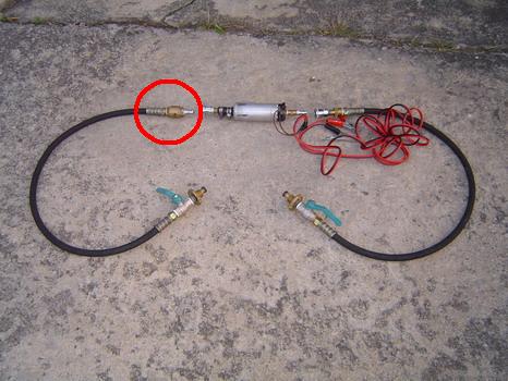

และอีกวิธีกำลังจะลองทำตัวถ่ายก๊าซโดยใช้ปั๊มไฟฟ้า แต่ก็จะต้องหาวิธีที่ปลอดภัยในการถ่ายก่อนกลัวอุบัติเหตุ (ได้เห็นปั๊มตามแบบที่เห็นจากในWeekend)

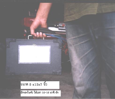

       ปลอดภัยกว่า คตท 2 เยอะ ใช้ไฟจากแบตเตอรีสามารถถ่ายแก๊สบ้านเข้าถังLPG ในเวลาไม่เกิน15 นาที/แก๊สบ้าน1ถัง ราคา 5500 บาท ขนาด 5*12*7 นิ้ว ตัวกล่องหุ้มด้วยหนัง PVC อย่างดี พร้อมสายถ่ายถัง 2 เส้นท่านที่สนใจสามารถติดต่อสอบถามเพิ่มเติมกันเข้ามาก่อนได้เลยนะคะที่ 06-7021540,02-8103550 พกพาสะดวกค่ะคลายความกังวลยามต้องเดินทางไกลค่ะ ราคาสุดคุ้มจริง ๆ ค่ะ**เน้นคุณภาพ**
ข้อมูลเพิ่มเติม www.tarad.com/marwingasservice
