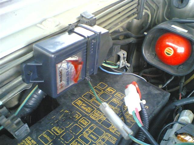

       MR T สอบถามคุณชัยให้ดีนะครับเพราะคนขายMAGIC โทรปรึกษาคุณชัยต่อหน้าผมก็ยังแก้ไขไม่ได้ต้องถอด ผมไม่ได้บอกว่ายี่ห้อนี้ไม่ดีนะครับ แต่ยังไม่WORKกับเรา ถ้าคุณชัยยืนยันว่าไม่มีปัญหาก็ต้องมีการหวงวิชากันละครับ แต่ที่ผมฟังเค้าคุยกันก็ยังไม่เคยติดกับ trooper มีภาพให้ดูตอนติดกับรถผม อ้อตอนติดใหม่ๆลองรถแล้วดีมากๆ แต่พอเครื่องเย็นแล้วรวนหมดเลย แต่ทางMAGICอาจแก้ไขได้แล้วมั๊งผมก็ยังรอฟังทางอู่ที่ติดให้ผมแจ้งความคืบหน้าอยู่คงสักหนึ่งอาทิตย์ถ้าไม่ได้ผมว่าติดต่อกับคุณเอกนัฐดีกว่า

       อีกรูปชัดๆ
