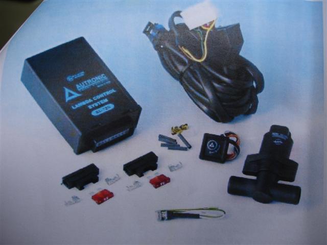

       ผมมีรูปมาฝากส่วนรายละเอียดลึกๆ ขอให้ถามคุณเอกนัฐดีกว่า ส่วนประสิทธิภาพผมพอใจมากครับทั้งอัตราเร่งและเครื่องเดินเรียบมาก อัตราการกินยังไม่แน่ใจอีกวันสองวันคงจะทราบ
       ยี่ห้อ
จาก เป้ 203.107.194.183 อังคาร, 28/2/2549 เวลา : 19:54  IP : 203.107.194.183
edit แก้ไขคำตอบ   delete ลบคำตอบ 26639

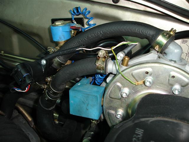

       ติดแทนที่ของเก่า
จาก เป้ 203.107.194.183 อังคาร, 28/2/2549 เวลา : 19:58  IP : 203.107.194.183
edit แก้ไขคำตอบ   delete ลบคำตอบ 26640

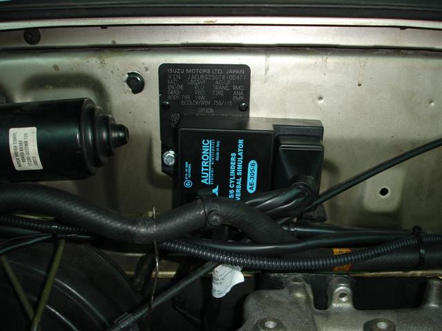

       ระบบสายไฟไว้ในนี้
จาก เป้ 203.107.194.183 อังคาร, 28/2/2549 เวลา : 20:01  IP : 203.107.194.183
edit แก้ไขคำตอบ   delete ลบคำตอบ 26643

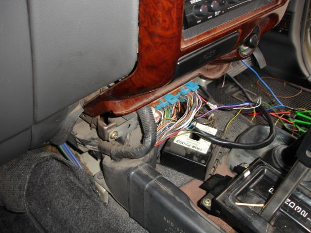

       ระบบสายไฟไว้ในนี้
จาก เป้ 203.107.194.183 อังคาร, 28/2/2549 เวลา : 20:02  IP : 203.107.194.183
edit แก้ไขคำตอบ   delete ลบคำตอบ 26644

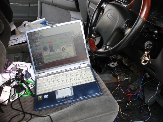

       ตอนปรับจูน
จาก เป้ 203.107.194.183 อังคาร, 28/2/2549 เวลา : 20:04  IP : 203.107.194.183
edit แก้ไขคำตอบ   delete ลบคำตอบ 26647

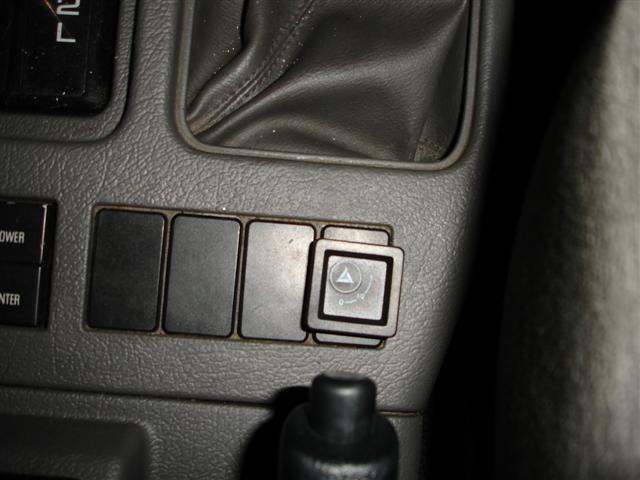

       เมื่อเสร็จแล้วเห็นแค่ปุ่มนี้ปุ่มเดียว ไว้สำหรับปรับเปลี่ยนและดูสถานะว่าใช้เชื้อเพลิงอะไรอยู่
จาก เป้ 203.107.194.183 อังคาร, 28/2/2549 เวลา : 20:09  IP : 203.107.194.183

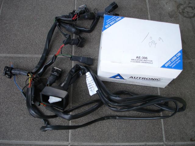

       ไอ้เนี่ยไว้ตัดหัวฉีดต้องใช้ของหกสูบนะครับ
จาก เป้ 203.107.194.183 อังคาร, 28/2/2549 เวลา : 20:12  IP : 203.107.194.183
edit แก้ไขคำตอบ   delete ลบคำตอบ 26651

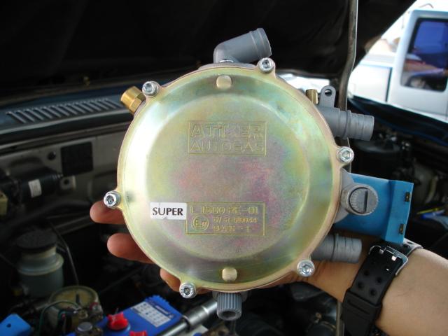

       ติดแล้วไว้ตรงนี้
จาก เป้ 203.107.194.183 อังคาร, 28/2/2549 เวลา : 20:14  IP : 203.107.194.183
edit แก้ไขคำตอบ   delete ลบคำตอบ 26652
       หม้อต้มยี่ห้ออะไรก็ได้แต่ถ้าได้แบบ SUPER ก็จะดีมากครับ รถผมใช้ถังมัลติวาล์ว 100 ลิตร ส่วนสำคัญที่คุณน่าจะอยากรู้ที่สุดก็คือค่าใช้จ่ายใช่ไหมครับ .......ขอไม่บอก....
