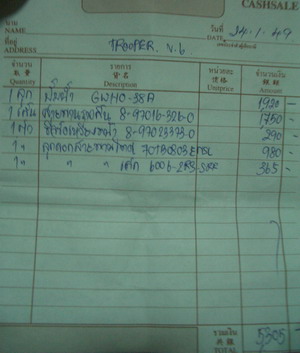

       ลองดูที่นี่ครับ

       ตอบคุณnan ให้ซื้ออะไหล่ตามบิลที่Post ที่ร้านของเฮียปรีชา02-885-4181
แล้วเอาไปเปลี่ยนที่อู่ไหนก็ได้ครับ หรือจะเปลี่ยนที่อู่ของคุณทวีก็ได้ครับ ติดขัดหรือสงสัยอะไรก็โทร.01-821-1422 มาคุยกันได้ครับ
