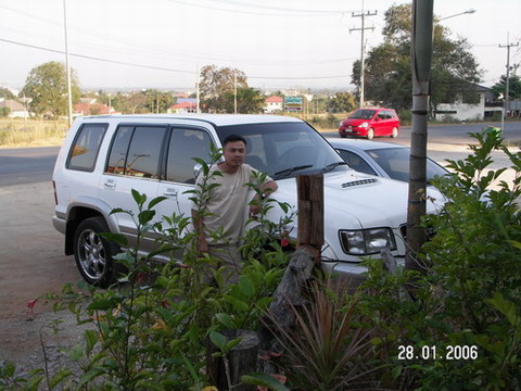

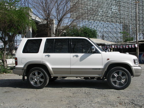

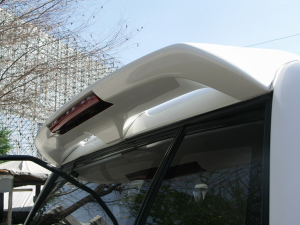

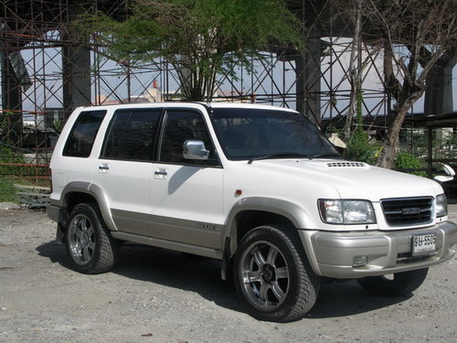

       ก่อนอื่นขอชี้แจงรายละเอียดก่อนนะครับ
1 รถอีซูซุ ทรูปเปอร์ ปี 96 เครื่องยนต์เบนซิล เดิมๆ สีแดงครับ(ขออภัยไม่มีรูปเดิมๆไว้ให้ดูครับ

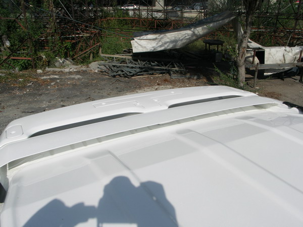

2 ทำการแปลงโฉมเป็นรุ่นใหม่(หน้าเหยี่ยว) พร้อมชุดโปร่งรอบคันของแท้จากเชียงกง และ ทำการเปลี่ยนสีใหม่ภายนอกเป็นสีขาวมุกตัดกับสีทองชายล่างและภายในเป็นสีขาวมุกทั้งหมด ครับ
3 เปลี่ยนหัวใจใหม่จากเครื่องเบนซิลเป็นเครื่องยนต์ ดีเซล 4JG2 ชนเกียร์ 4JX พร้อมชุด คอลโซลหน้าทั้งหมด พร้อมเปลี่ยนระบบแอร์แบบเป็นแบบ ออโต้ ครับ

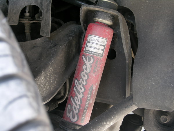

4 ช่วงล่างทำใหม่หมดยกชุดหน้าและหลัง(แท้ๆ) เปลี่ยน ทอร์ชั่นบาร์ ARB สปริงหลัง ARB (สั่งของแล้วรอใส่อยู่ครับ) โชคอัพ อีเดลบ็อกซ์ 4 ตัว ครับ

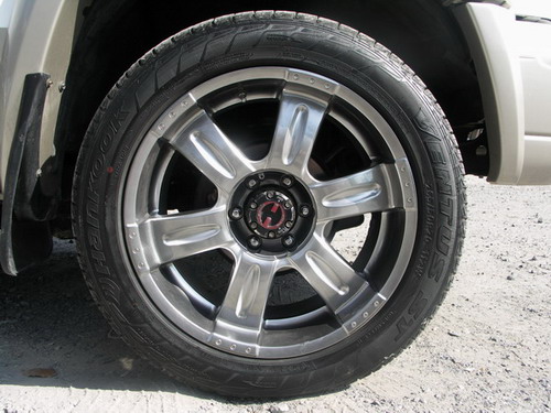

5 รองเท้าเปลี่ยนเป็นล้อแม็กซ์ขนาด 20 นิ้ว คู่กับยางขนาด 265/50R20 ครับ

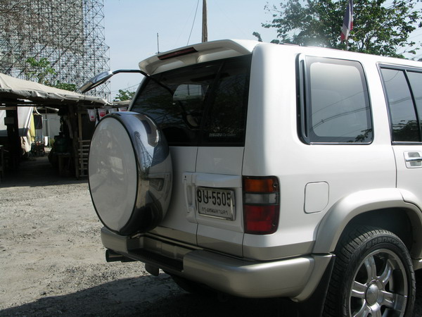

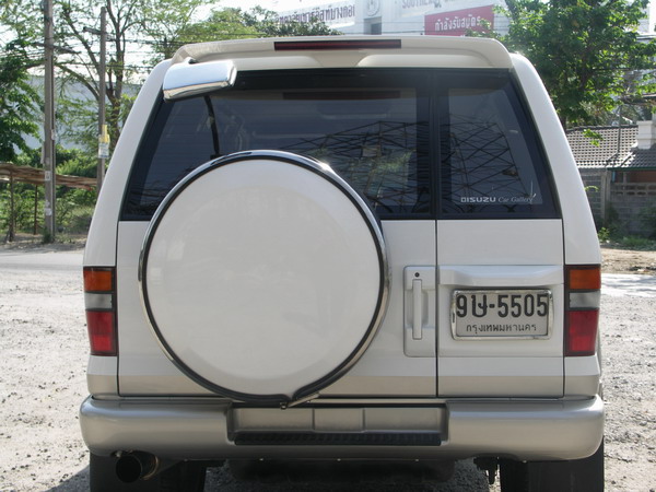

6 ใส่ สปอร์ยเลอร์หลังแท้จากเชียงกง พร้อม กระจกมองหลัง ครับ
7 ระบบเครื่องเสียงทำนิดหน่อยครับ เอาไว้ให้เจ้านายใหญ่ ไว้ดูการ์ตูนครับ
เดี๋ยวติดตามดูรูปรถคู่ใจของผมได้เลยครับ มีข้อติชม หรือสงสัยอย่างไรติดต่อผมได้ครับ 01-6280187 , 05-1234433 ขอบคุณครับ
ปล.ตอนนี้กำลังทำบันไดข้างอยู่ครับเดี๋ยวเสร็จแล้วจะลงรูปให้ดูครับ
       ชมรูปต่อครับ

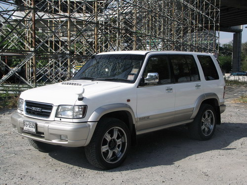

       ลืมบอกไปอีกนิดนึงครับ ผมได้ทำการโมดิฟายระบบระบายความร้อนทั้งเครื่องและเกียร์เพิ่มเติมครับโดยระบบเครื่องยนต์ ได้ทำการเพิ่มพัดลมไฟฟ้าอีก สองตัว โดยที่ตัวแรกจะทำงานพร้อมกับระบบแอร์ และอีกตัวจะทำงานก็ต่อเมื่อมีอุณหภูมิสูงกว่าเซ็นเซอร์ที่ฝังไว้ที่หม้อน้ำ(จำไม่ได้ครับว่าที่ 87 หรือ 90 องศาครับ) เพื่อป้องกันการโอเวอร์ฮีทของเครื่องยนต์ ปรากฎว่า เข็มที่หน้าปัดจะชี้อยู่ที่ 2 ใน 5 ของเกจ์ครับ ส่วนระบบเกียร์ผมได้เพิ่มแผงออยล์คลูเลอร์เพิ่มอีกหนึ่งแผงโดยต่อมากจากหม้อน้ำแล้วค่อยไหลกลับไปที่เกียร์ จะทำให้เกียร์มีความร้อนลดลงโดยเฉพาะเวลาใช้ความเร็วสูงหรือขึ้นเขาจะทำให้เกียร์ทำงานได้ดีขึ้นและลดการสึกหรอได้มากที่สำคัญจะช่วยยึดอายุการใช้งานของเกียร์ได้อีกด้วยครับ
