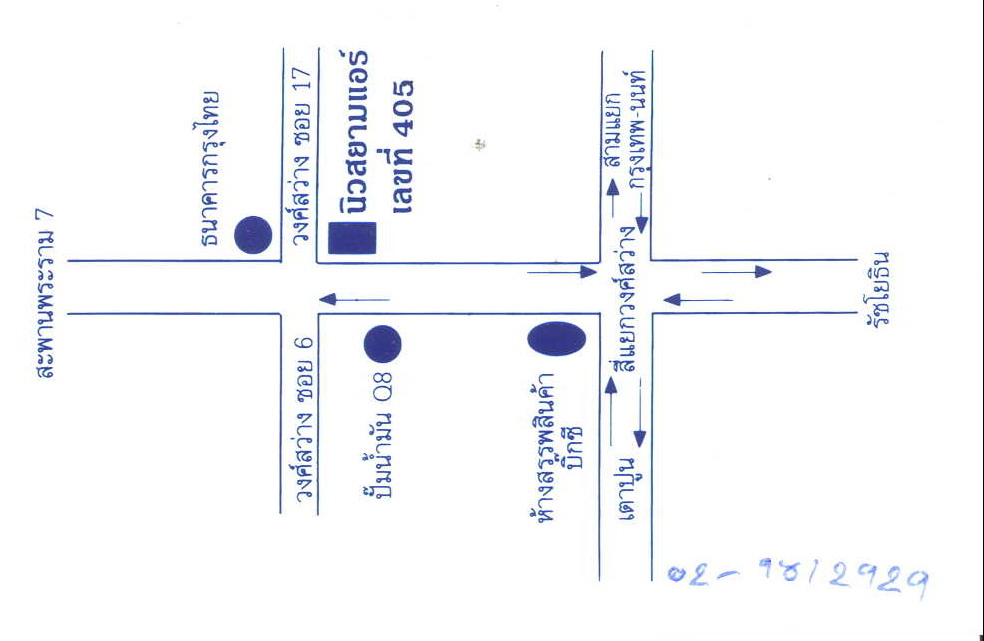

       พอดีผมพึ่งไปทำระบบแอร์มาครับ ราคารวมทั้งหมด 3,600 บาท ตอนนี้แอร์เย็นดีมากครับ ทำที่ร้านนิวสยามแอร์ครับ ( 02-913-0497 ) บริการดี มีมาตราฐานครับ โดยรถผมเปลี่ยนอุปกรณ์ดังนี้ 1.ไดเออร์ทรูเปอร์ 800- , วาล์วทูเปอร์ 900- , ซ่อมหน้าครัชคอม 300- , ล้างตู้แอร์ 400- , ล้างระบบ FM 400- , แว๊คคั่มน้ำมันคอม น้ำยาแอร์ 134A 800- ,( เข้าไปตรวจเช็คกอ่นได้ครับ ฟรี!! )
จาก tTOP (TCT66) 124.121.5.18 อังคาร, 4/4/2549 เวลา : 16:21  IP : 124.121.5.18

       ร้าน นิวสยามแอร์ ตามแผนที่เลยครับ ร้านอยู่ก่อนขึ้นสะพานข้ามแยกวงศ์สว่างครับ
จาก TOP 124.121.0.157 พุธ, 5/4/2549 เวลา : 11:44  IP : 124.121.0.157
